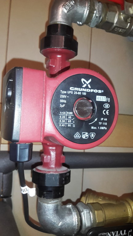

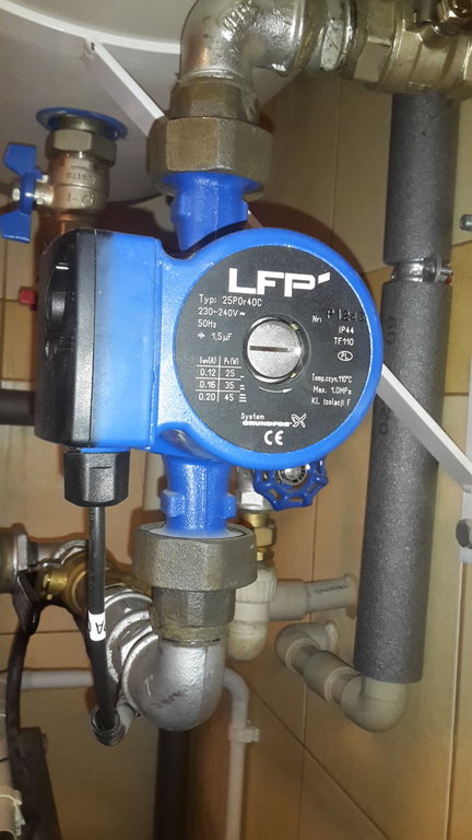

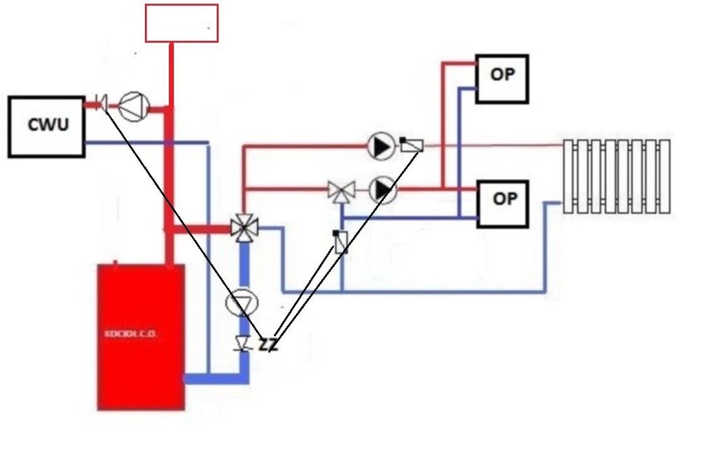

Temat stary ale problem z doborem pomp aktualny.
Parter podłogówka a na piętrze 5 grzejników po 13 żeberek i 2 grzejniki po 7 żeberek. Instalacja miedziana.
Instalacja bedzie przerabiana wg poniższego schematu 1347662582_zaw4-Didwaobiegi(2).jpg.4d2d4d397ddc6622ef5a0c8f19cc8544.thumb.jpg.a9d09655fd9436c03731cfe97f4a4228.jpg
Pompa Podłogówki 25/40 ma rozstaw 130mm i zostaje tam gdzie jest.
Mam jeszcze 2 pompy mało używane Grundfos 25/40-180 oraz Grundfos 25/60-180 jak na zdjeciach poniżej
Chciałbym wykorzystać te pompy co mam i dodatkowo muszę kupić jeszcze jedną i tu pytanie gdzie którą zastosować.
Na piętrze mam zamiar zastosować głowice termostatyczne na grzejnikach w pokojach.
Grzejnik łazienkowy i dwa małe grzejjiki na korytarzu zostawie zwykłe zaworki.
Mam taki plan.
- czerwona pompa 25/60 na I biegu do obiegu C.W.U ( jest duza ale bedzie chodzic tylko od czasu do czasu, mogę troszke przymknąć zawór przy zbiorniku wodyżeby przepływ zredukować )
- niebieska pompa 24/40 na I biegu  jako pompa kotłowa pracująca 24h na dobę jako krótki obieg pieca do wspomagania ochrony powrotu
Czy ta pompe mozna zamontować "do góry nogami" ?
-- do C.O kupilbym nowoczesna pompę adaptacyjna, która też pracowała by non-stop i współpracowała z glowicami termostatycznymi w grzejnikach. Myślałem o WILO YONOS PICO 2.0 25/1-4 180.
Czy to dobry wybor do grzejników z glowicami termostatycznymi?
