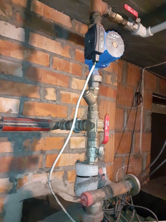

  1. Z tymi przepływami to jest tak że ja mam rozdzielacz w kotłowni i do najdłuższej pętli w lini prostej (do początku zasilnia pomieszczenia mam 17 metrów) 17 metrów idzie rurka i dopiero zawijasy więc sobie wyobraźcie ile wody ta pompka musi pchnąć a sekcji mam 7. A woda jest jak prąd idzie po najniższej lini oporu i przy bliskich pętlach muszę dławić tak aby w najdalszych szło min 2. Tak dla info w tamtym roku jak padł mi grundfos (gwarancji nie uznano nawet sezon nie pochodziła)to wsadziłem na szybko ibo 15/60 130 ale przepływy było max do 1.5 i było tak głośno że dziecko w nocy się budziło i bało się. Więc ja nie wiem czy to nie szum czy po prostu pompka pracują nie niesie się w medium jakim jest woda i tyle ja w nocy to słyszę nawet na 1 ce
  2. ja mam taką samą idzie mi na 100 m2 ustawiasz na charakterystykę stałą max tak aby w rotametrach był przepływ ok 2, pytanie rozdzielacz masz w kotłowni czy w domu w korytarzu ?
  3. Cześć, ogarnąłeś temat ja mam to samo szumi mi podłogówka już 3x odpowietrzałem, ta sama pompa tylko flex us, one się same odpowietrzają, przepływy mam na ok 2
  4. Witam najprawdopodobniej masz ten sam problem co ja zawór jest ustawiony jako mieszacz zamiast rozdzielacz. Pytanie czy pompę masz na powrocie czy na zasileniu za zaworem bo wydaje mi się że pompę masz na powrocie ?
  5. w tej chwili zawór jest ustawiony na 2,5

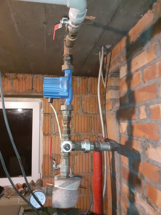

  6. Przepraszam serdecznie zawór przed pompą najpierw piec, później 3d później pompa tłocząca całość fotka jutro. Czyli pompa zaciąga z zaworu.
  7. Witam, Szanowni ja mam 3d założony za pompą czyli z kotła idzie najpierw na 3d później Pompa. Pytanie (zawór herz 3d) skala 0 - 10, ja dam zawór na ok 2,5-3 to pompka mi dusi się i co ja mam zrobić ? a na 5 to znów dochodzi do temperatury prawie 40 min i pali w kosmos ?
