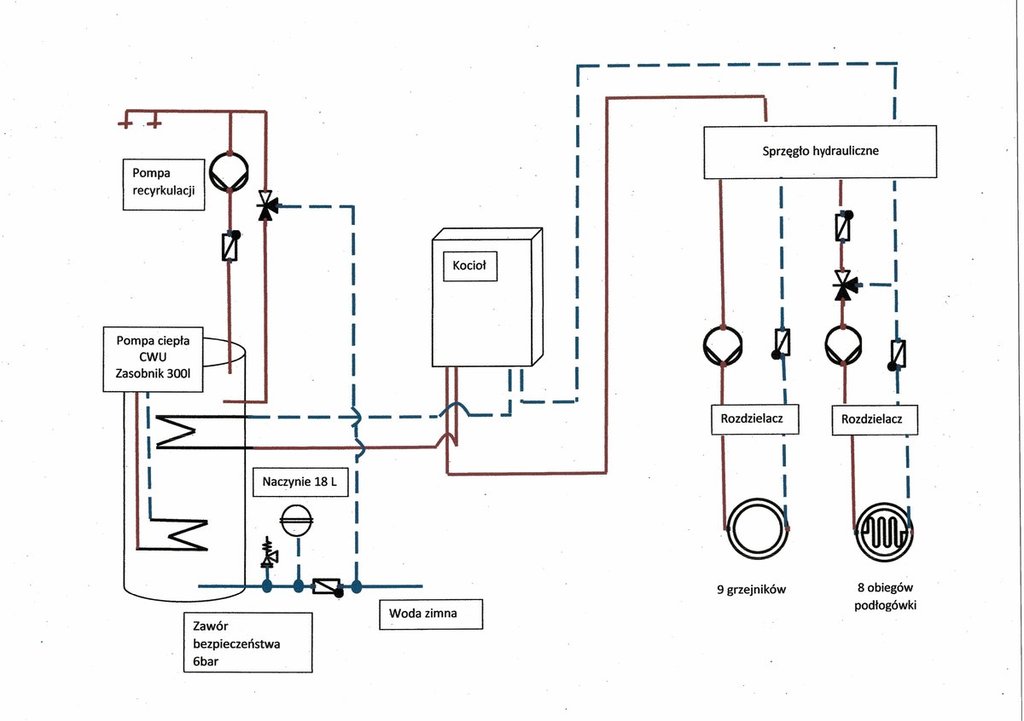

  1. Dzięki za odpowiedź. Nie wiem czy dobrze rozumiem. Zimna woda do zaworu przeciwoparzeniowego musi być brana z miejsca pomiędzy zaworem zwrotnym , a naczyniem wybiórczym ? Czy o to chodzi ?
  2. Kocioł to VITODENS 200W. Załączyłem schemat w jpg. Pozdrawiam
  3. Witam, Jestem nowicjuszem w zakresie ogrzewania budującym dom w dużej mierze własnymi siłami. Bardzo proszę o opinię fachowców na temat załączonego schematu instalacji co i cwu. Do cwu zakupiłem pompę ciepła Vitocal 262A. Z góry bardzo dziękuję :-). CO i CWU.pdf
  4. Dołączył do społeczności: Piotr6666
