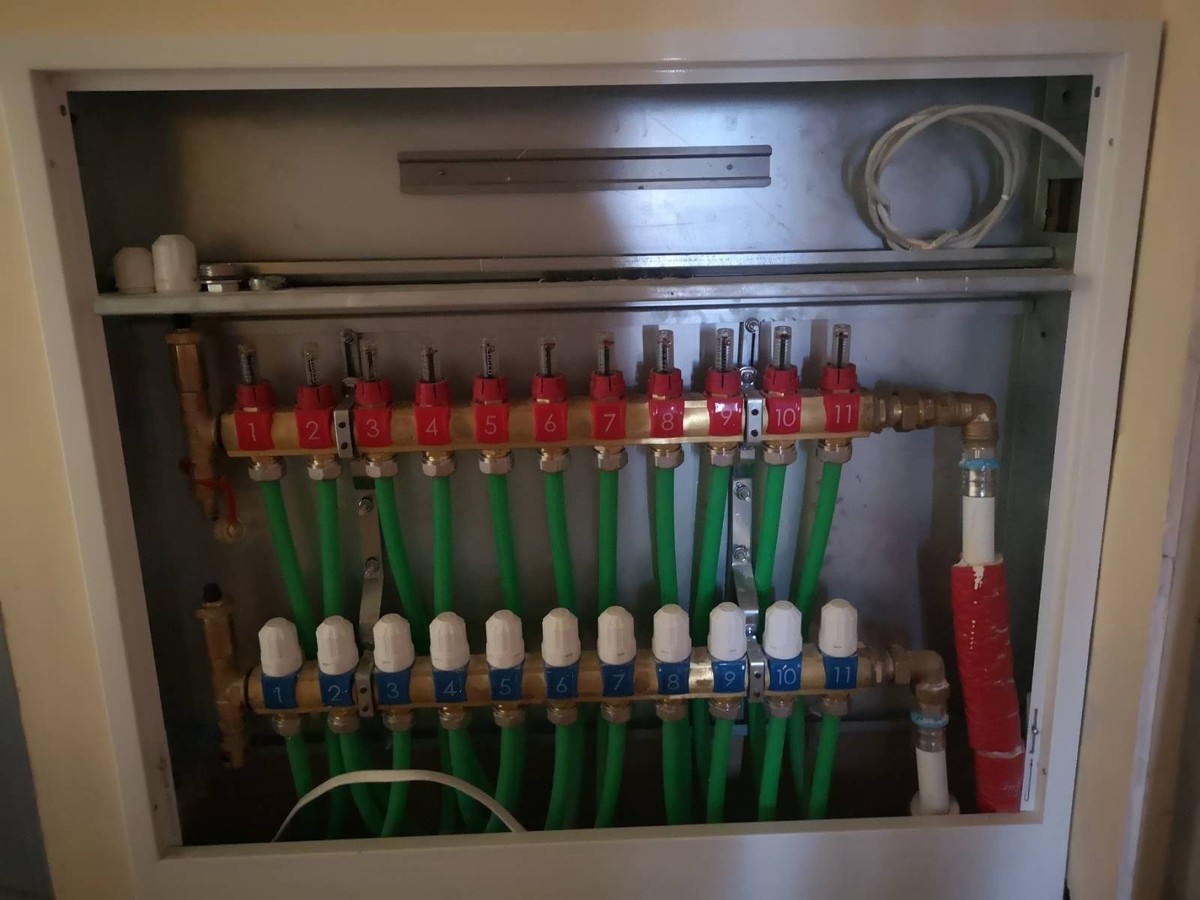

pawkon Opublikowano 26 Grudnia 2023 #1 Opublikowano 26 Grudnia 2023 Witajcie, Szukam pomocy bo najwyraźniej instalator się nie popisał a ja nie jestem jeszcze zbyt biegły w temacie. Odpowiedzi typu wezwij instalatora możemy pominąć bo już się wypowiedział że zrobił zgodnie z projektem. Zgodnie z projektem faktycznie zostały rozłożone pętle i rozdzielacze ale czy inne parametry zostały spełnione to już chyba nie bardzo chociaż mi jest to ciężko oceniać. Na chwilę obecną zostałem z tym sam więc proszę o pomoc. Sytuacja wygląda następująco. Mam kocioł Termet Ecocondens Crystal II plus 20kw a do tego 2 obiegi (parter i piętro) wszystko w podłogówce. Pierwszy obieg tj parter rozdzielacz na 11 pętli i drugi obieg tj piętro 14 pętli. Przy czym narazie mam odpalone tylko na parterze. Pętle raczej równe 80-90 metrów każda a łączna długość podłogówki to ok 1700m. Podłączenie rozdzielaczy jest bezpośrednie czyli wszystko ma obsługiwać pompa kotłowa i tu się pojawia problem bo już na jednym obiegu jest problem. Odpiąłem sterowanie pompy na kotle aby osiągnąć max predkości/przepustowości pompy i przy w pełni otwartych rotametrach osiągam jedynie max 1l/min na każdej pętli. Nie da się już nic zwiększyć a jedynie skręcić na mniej przez co niestety nie wszystko grzeje prawidłowo a pomieszczenia są niedogrzane. Na sterowniku pokojowym mam ustawioną temp oczekiwaną na 23 a zasilanie kotła na 38. Aby osiągnąć temp zadaną muszę wyłączyć 3 pętle i wtedy przepływy zwiększają się do 1,5l/min co pozwala dogrzać pomieszczenie. Z tego już widać że pompa kotłowa nie daje rady a co dopiero jak włączę drugi rozdzielacz. Całą instalacje mam na PEXie chyba fi 25 albo 28 (nie pamiętam) rozdzielacze firmy dimond. Postawiłem na prostotę nie na taniość bo instalator przekonywał mnie że pompa kotłowa da rade. I teraz pytanie czy jestem w stanie wpiąć 1 pompę w oba obiegi nie zaburzając działania pompy kotła? Czy muszę zastosować sprzęgło czy są jakieś patenty na to żeby to dobrze działało i jak najprościej. Tym razem poza prostotą chodzi mi też niestety o koszty bo już swoje wyłożyłem na tą instalację, a przez błąd instalatora muszę ponieść dodatkowe koszty. Poza tym 2 pompy i sprzęgło to poza kosztami wstępnymi potem koszty energii elektrycznej. A może ktoś ma jeszcze jakiś inny pomysł. Bardzo proszę o fachową pomoc bez oceniania Cytuj
Uzytkownik2 Opublikowano 27 Grudnia 2023 #2 Opublikowano 27 Grudnia 2023 (edytowane) Jeżeli do rozdzielaczy idzie rura pex25 to jest za mała średnica.Niestety nie obejdzie się bez sprzęgła i mocniejszej pompy(dwóch pomp)Nie należy montowac pomp w szeregu,powinny być rozdzielone sprzeglem.Jezeli pomieszczenia niedogrzane to można jeszcze ratować się podniesieniem temp.zasilania ale do pewnych granic.Temp.podlogi nie powinna przekroczyć 29st.w strefie stałego przebywania ludzi a jeżeli są panele to ich producent dopuszcza pewna max temp.podlogi.Wykonane zgodnie z "projektem" hm...ciekawe jaki to projekt.Projekt z prawdziwego zdarzenia powinien zawierać wszystko M.in.:przepływy na poszczególnych pętlach,średnice rur do rozdzielaczy,potrzebne ciśnienie dyspozycyjne pompy Edytowane 27 Grudnia 2023 przez Uzytkownik2 Cytuj
sambor Opublikowano 27 Grudnia 2023 #3 Opublikowano 27 Grudnia 2023 (edytowane) Autorowi tego tematu można tylko współczuć, a dodatkowo można spytać jaką pompę ma w tym kotle. Niestety producent kotła, od czasów pandemii wstawiał tam różne pompy, zależnie co "wpadło w rękę". A tak na poważnie to jakie przepływy w pętlach muszą być aby była w pomieszczeniach zadana temperatura? Jakie są rozstawy rur w podłodze? Może wystarczy podnieść temp zasilania np do 40-42C. PS Przy grzaniu podłogówką temp 23C w pomieszczeniach będzie bardzo ciężko osiągnąć, nawet przy sprzęgle i drugiej pompie. Edytowane 27 Grudnia 2023 przez sambor Cytuj
majdan1986 Opublikowano 27 Grudnia 2023 #4 Opublikowano 27 Grudnia 2023 trochę nie rozumiem takie pójścia na skróty oszczędzając niewielką ilość $ ( w porównaniu do całości ) moim zdaniem powinny być dwa mieszacze trójdrożne z osobnymi pompami zamontowane za sprzęgłem hydraulicznym . i tutaj dałbym pompy 25-60 które są kilkanaście zł droższe od typowych 25-40 a elektroniczne dostosuje każdy do swojej instalacji , pompa kotłowa wtedy jest tylko na obieg do sprzęgła . nie jestem specem w insatalacjach ale tak wykonane ma w jednym z domów i jest super , tym bardziej że możmy mieć różne temp w dwóch strefach Cytuj
pawkon Opublikowano 27 Grudnia 2023 Autor #5 Opublikowano 27 Grudnia 2023 @sambor Pompa w kotle to WILO Para OTMSL/6-43/IPWM1. Zgodnie z projektem niby przy zasilaniu 35 stopni na kotle i np dla pętli w sypialni 1l/min niby powinienem osiągnąć 23 stopnie co w realnym świecie nie jest możliwe o czym się przekonałem. Rury mam co 10 cm. Natomiast już przy przepływie 1,5l/min oraz zasilaniu 38 stopni osiągam 23-24 stopnie bez problemu ale przy zamkniętych niektórych pętlach tak jak pisałem wcześniej. @majdan1986 to nie oszczędność kasy tylko chęć posiadania jak najprostszego rozwiązania. Im mniej elementów tym mniej możliwości awarii. Z samochodem też tak postąpiłem i bezawaryjnie leci mu 14 rok 🙂 A dlaczego proponujesz mieszacze? Wydawało mi się że mieszanie następuje jeśli masz obiegi np grzejniki i podłogówka ze względu na różnicę temperatur a przy podłogówce sterujesz przepływem i nie potrzebujesz dodatkowych elementów. Mylę się? Panowie czy w takim razie sprzęgło 2 wej / 2 wyj oraz jedna mocna pompa będzie okey? Sprawdziłem że rury pex do rozdzielaczy są 26 alu. Czy taką pompą można sterować żeby się załączała tylko jak załączy się ta kotłowa? Nie chce żeby chodziła non stop albo żeby dokładać dodatkowy sterownik pokojowy czy coś bo ja mam dom z bala i układanie kabli jest właściwie niemożliwe. Jak to ogarnąć? Czy tryb auto właśnie tak działa? Czy można jakiś sygnał podać itp? Cytuj
sambor Opublikowano 27 Grudnia 2023 #6 Opublikowano 27 Grudnia 2023 Pompa w kotle jest OK. Jeżeli masz tylko 1 rurę z kotła wprost do rozdzielaczy i rozdzielacze połączone w szereg, to takiego przepływu (1,5l/min) na każdej pętli raczej nie osiągniesz. Przy zasilaniu dwoma parami rur ( do każdego z rozdzielaczy osobno) da się to zrobić 1 pompą 25/60. Oczywiście między kotłem a drugą pompą musi być sprzęgło ok 40-50kW z wyjściami 1". Sterować można termostatem bezprzewodowym, umieszczonym w najzimniejszym pokoju - dobierzesz lokalizację eksperymentalnie. Prawdziwe testy podłogówki są przy temp -10C lub niższych. Cytuj

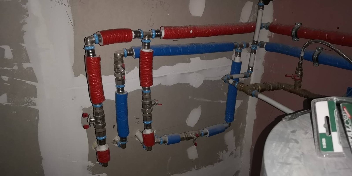

pawkon Opublikowano 28 Grudnia 2023 Autor #7 Opublikowano 28 Grudnia 2023 @sambor Jeśli dobrze Cie zrozumiałem to w mojej ocenie mam osobne 2 zasilania. Tzn z kotła idzie 1 rura i na trójniku rozchodzi się na 2 rozdzielacze. Czyli mógłbym wstawić między trójnik a kocioł sprzęgło a za nim 1 pompę i powinno działać zgadza się? Czy do sterowania nie było by coś takiego lepsze: https://allegro.pl/oferta/przekaznik-wtyczka-gniazdko-czujnikiem-temperatury-9248597555 Niby powinno to włączać i wyłączać pompę przy danej temperaturze. Może są takie które można umieścić wewnątrz śrubunku ? Co do testów podłogówki przy minus 10 to mieszkam w ciepłym rejonie polski więc może się nie zdarzyć 🙂 Cytuj
sambor Opublikowano 28 Grudnia 2023 #8 Opublikowano 28 Grudnia 2023 To coś pozytywnego jest, te rury za trójnikami w stronę rozdzielaczy też mają rozmiar PEX26? Rura od kotła powinna być PEX32 lub sprzęgło przy samym kotle. Pompa powinna pracować aż temp w pomieszczeniu nie osiągnie zadanej, a przy czujniku temp zewnętrznej, temp samej wody będzie zmienna. Cytuj

pawkon Opublikowano 28 Grudnia 2023 Autor #10 Opublikowano 28 Grudnia 2023 @sambor Tak, rury za trójnikami to 26 i do kotła też 26. Jeśli się uda to tą między kotłem a sprzęgłem zmienię na 32 a jeśli nie to dam najbliżej jak się da. Co do pracy pompy to myślałem żeby zrobić tak że czujnik temperatury będzie na/w sprzęgle a kocioł jest sterowany przez regulator pokojowy i kocioł włącza się jak temperatura spadnie a wyłącza jak osiągnie odpowiednią zadaną temperature. Jak się kocioł włączy to w sprzęgle wzrośnie temperatura i czujnik załączy pompę obiegową (tą dodatkową) jak się kocioł wyłączy to temperatura spadnie w sprzęgle i pompa się wyłączy. Będzie wtedy działało prawie jak sterowanie na kotle. Co Ty na to? @wacio1967 Patrzyłem już na to rozwiązanie ale moim staniem jest to bardzo drogie rozwiązanie. Okey. masz boxa i niczym się nie martwisz ale za sprzęgło i za pompę osobno zapłacisz 1/3 tej ceny. Chociaż przyznam że Afriso ma fajną tą pompę - wydajna i energooszczędna. Zastanawiam się właśnie czy jej nie wziąć. A jaką pompę energooszczędną i wydajną byście polecili ? Cytuj
sambor Opublikowano 28 Grudnia 2023 #11 Opublikowano 28 Grudnia 2023 Kwestię sterowania dograsz po pierwszym sezonie grzewczym Pompa np grundfoss Alpha2 25/60 ( z tych starszych modeli , czerwona obudowa) Cytuj

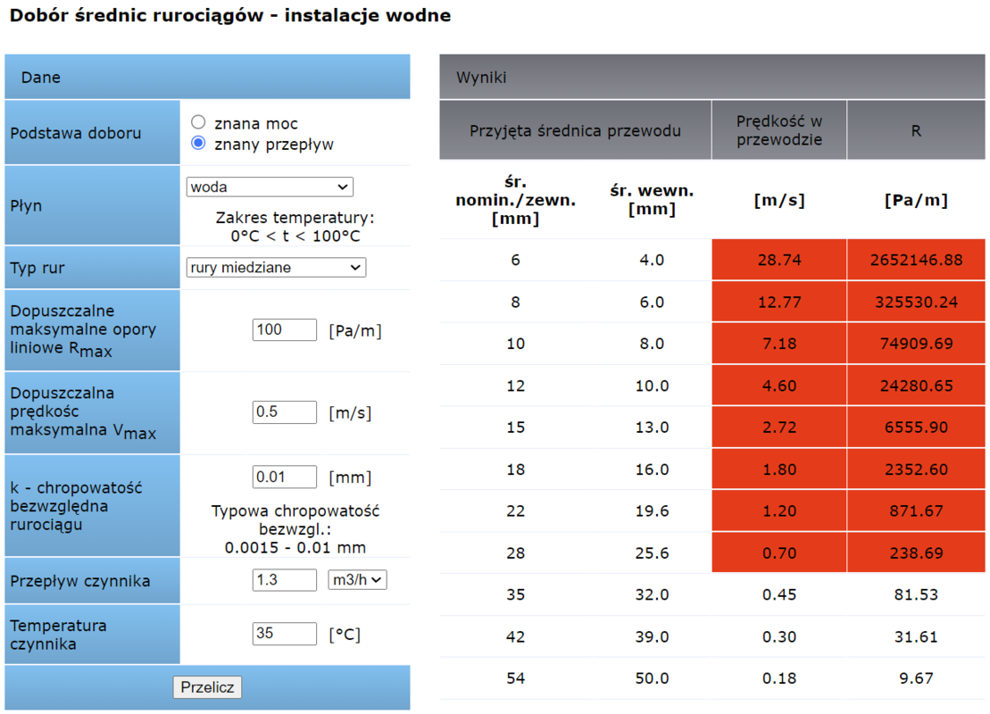

vps1 Opublikowano 30 Grudnia 2023 #19 Opublikowano 30 Grudnia 2023 (edytowane) Przeglądając Twój projekt Parter przepływ 11obw 524,3 kg/h + piętro 4obw 235,5 kg/h + piętro 10owb 552,8 kg/h do daje łącznie 1300 kg/h Wątpię czy pompa kotłowa przy parametrach wody grzewczej 35K i dT 6K da radę przepompować 1,3m3 wody grzewczej Z kalkulatora wyszło, że powinna być rura o średnicy wew 32mm Edytowane 30 Grudnia 2023 przez vps1 Cytuj
sambor Opublikowano 30 Grudnia 2023 #20 Opublikowano 30 Grudnia 2023 (edytowane) Zakres nastawy na rotametrach to jedno a instalacja to drugie - Na rurach PEX 16 max sensowne przepływy to 2l/min, więc nie ma co mówić o 5l! Kolego @vps1 autor tematu podaje że na pompie z kotła ma przepływy do 1l/min na wszystkich pętlach, co w większości obiegów przekracza nastawy podane w projekcie. Rury zasilające ma 2 - na parter i na piętro osobne, więc ta rura 32 to tylko z kotła do trójników na piony. Tu są raczej "skopane" dwie rzeczy : źle policzone OZC i zbyt optymistycznie przyjęte założenia co to temp zasilania, ew inne wykończenie podłóg niż było przyjęte do obliczeń a wymóg równych pętli to jakaś bzdura! Jeżeli było to OZC z projektu budowlanego to mamy już winnego - tam liczy się moce grzewcze dla temp w pomieszczeniach =20C i takie temp są osiągane w budynku. Ponadto jestem ciekaw dlaczego inwestor szuka pomocy na forum, zamiast omówić problem z projektantem instalacji? Ja jak liczę takie projekty, to jestem w kontakcie z zamawiającym aż do końca inwestycji. 53 minuty temu, pawkon napisał(a): że chce mieć równe pętle Ciekawe po co ? Edytowane 30 Grudnia 2023 przez sambor Cytuj
