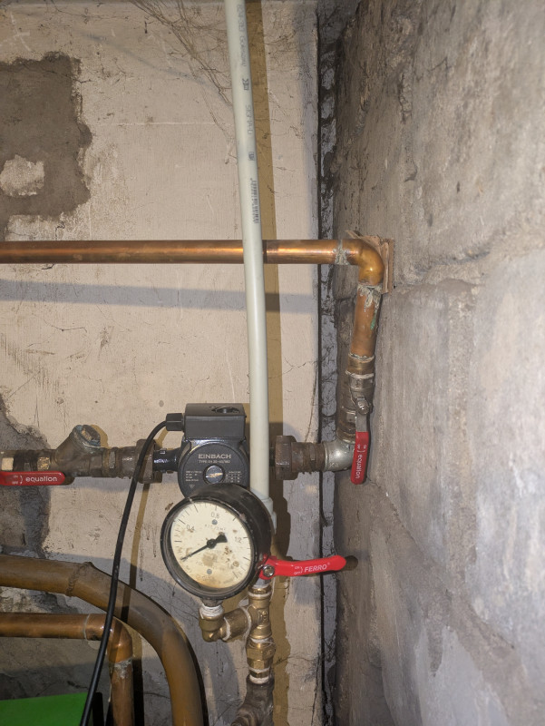

  1. Co do ciśnienia, załączam fotkę manometru z ciśnieniem w instalacji podczas przerwy pracy kotła. Jest to układ otwarty, manometr jest zainstalowany na rurze powrotnej do kotła, pomiędzy dwoma zaworami. Okej, dzięki,w takim razie będę podchodził do instalacji odpowietrznika we wskazanym miejscu.
  2. Manometr widoczny na zdjęciu znajduje się pomiędzy dwoma zamkniętymi zaworami. Gdy będę miał okazję wyłączyć kocioł to zweryfikuje również ciśnienie.

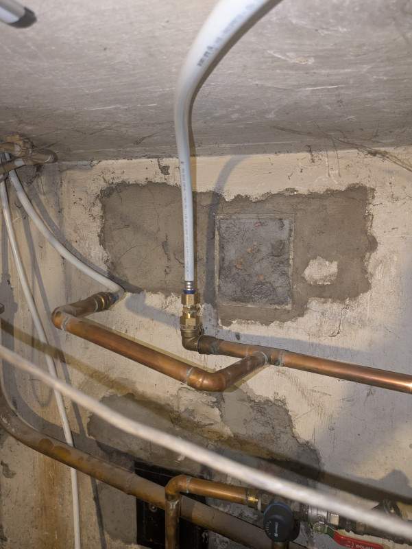

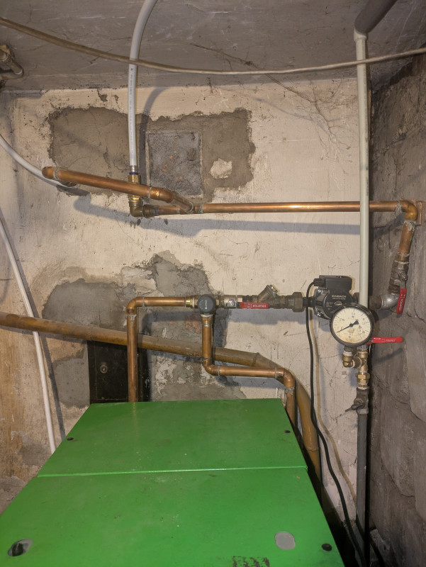

  3. Dziękuję, podziałam i sprawdzę połączenia przed pompą jak i same zawory. Zastanawia mnie jedno, czy instalacja odpowietrznika przed pompą ma sens? Sądziłem, czytając inne posty na forum, że lepiej byłoby zamontować odpowietrznik za pompą, w moim przypadku wstawiając trójnik w kolana za zaworem kulowym za pompą. Oczywiście jeżeli się mylę to proszę o poprawienie mnie.

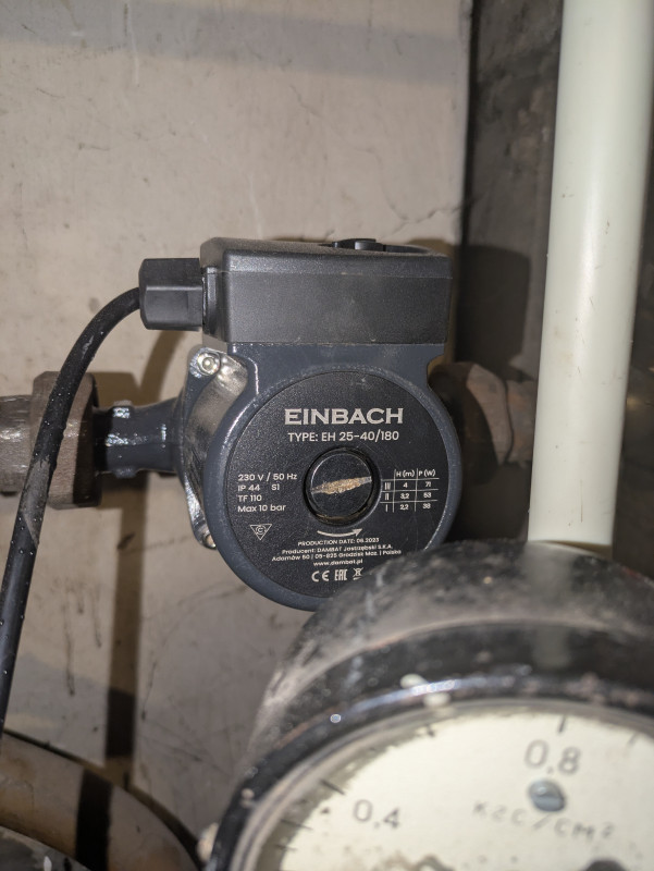

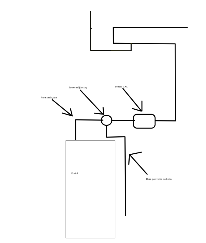

  4. Cześć, pierwszy post więc proszę o wyrozumiałość, za pomoc będę dozgonnie wdzięczny. Zapowietrza się pompa C.O., którą mam zainstalowaną na rurze zasilającej grzejniki, do posta załączam bardzo prosty schemat pokazujący układ oraz zdjęcia. Moje pytanie brzmi, czy powinienem zamontować odpowietrznik na którymś z odcinku rur przy kotle, przed lub za pompą C.O.? pompa ma śrubę odpowietrzającą, jest to pompa z trzema stałymi prędkościami obrotowymi. Instalacja jest podzielona na dwie "strefy", które rozdzielają się za pompą przy pomocy trójnika. Na 4 z 5 grzejników w domu mam zainstalowane automatyczne odpowietrzniki, dodatkowo w jednej z sekcji mam dodatkowy odpowietrznik na rurze zasilającej. Bardzo często zdarza się, że grzejniki w strefie "lewej" nie dostają wystarczająco ciepłej wody z czym walcze odpowietrzając pompę lub kryzując grzejniki ale podejrzewam (nie jestem jakimkolwiek ekspertem, po prostu walcze z tym tematem już kilka miesięcy), że powietrze zatrzymuje się w jakimś miejscu z którego nie jest w stanie się wydostać co powoduje brak dostarczania ciepłej wody do grzejników w strefie. Domyślam się oczywiście, że sam układ rur jest niezgodny ze sztuką ale wiadomo jak to jest, robiło się jak się dało. Kiedyś instalacja wyglądała kompletnie inaczej.
