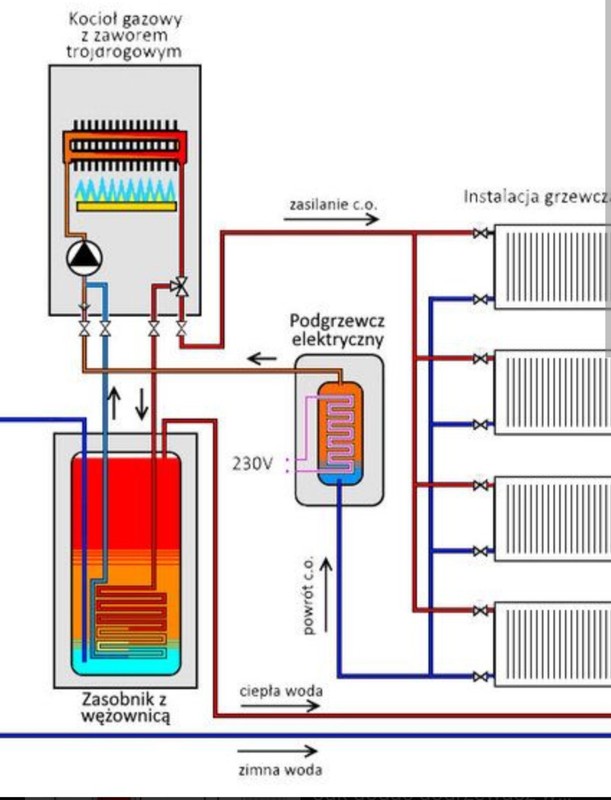

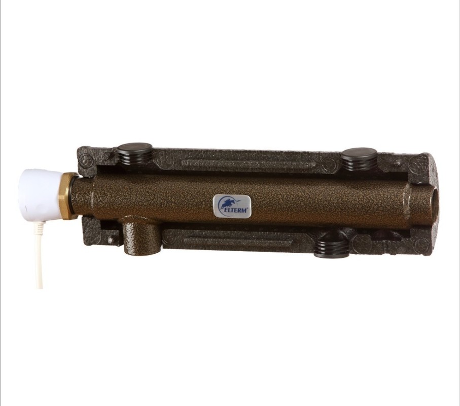

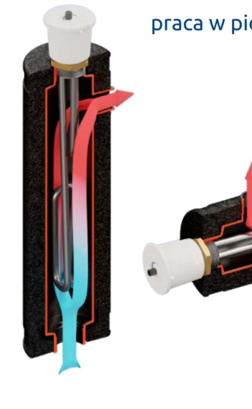

Chciałbym jeszcze do tego układu c.o. którego schemat dodałem na początku, dorzucić jeszcze dogrzewacz c.o. przepływowy z grzałką elektryczną, coś jak poniżej. W którym miejscu tej instalacji c.o. najlepiej wpiąć ten dogrzewacz?
Edytowane przez seba7676
Czy w takim razie będzie ok jeśli dam go na powrocie obiegu kotłowego tak jak zaznaczyłem?
Po co tak? To ma ogrzewac kociol czy instalacje CO? Bo jesli instalacje to za zaworem 4d za pompa na grzejniki.
Rozumiem... pomyślałem że dogrzewając wodę wracającą do kotła, powodujemy to, że kocioł mniej mocy zużywa do grzania wody zasilającej grzejniki. Znalazłem takie rozwiązanie w instalacji z kotłem gazowym (schemat poniżej), stąd taka logika. Nie wiem tylko jak by to miało przełożenie na instalację z 4d, stąd moje pytanie i propozycja umiejscowienia dogrzewacza właśnie na powrocie. No ale mogę się mylić oczywiście.
Totalny bezsens!
To by było lekkie marnotraztwo , część tej energii poszło by choćby w komin .

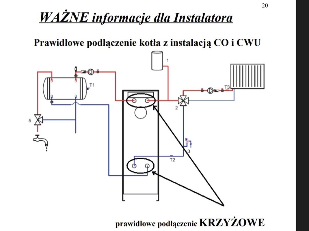

Mam jeszcze pytanie odnośnie przyłączy kotła. Kocioł ma na górze zasilanie 5/4", z tyłu dodatkowo dwa zasilania 1" i na dole dwa powroty 1". Czy jeśli: do zasilania 5/4" od góry i jednego z powrotów 1" zainstaluje zawór 4d, a do zasilania z tyłu kotła 1" i do drugiego powrotu 1" dam obieg c.w.u, a to jedno wolne zasilanie 1" zamknę korkiem, czy tak będzie ok? Wtedy nie muszę stosować trójników.
Czy może górne zasilanie zaślepić, a wykorzystać tylko tylne? Czytałem o połączeniu krzyżowym zasilania i powrotu. W dokumentacji tego kotła nic o tym nie pisze, ale widziałem takie coś przy innym kotle o takiej budowie (schemat poniżej). Czy jest to bardzo istotne?
