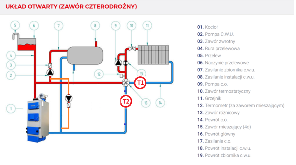

Ciśnienie dyspozycyjne w tym zadaniu jest ok 50Pa, a nie 25Pa, jak dołożysz oporów za ok 18Pa to znowu możesz policzyć o ile później kocioł będzie startował,
1,5m rury = 18Pa, dodatkowe trójniki = zaw kulowy - 18Pa  i mamy tylko  16Pa na kocioł, 2,3 kolana w tym zaw 4-D + inne złączki.
Są 2 opcje albo  grawitacja zacznie później działać - przy wyższej temp albo zmniejszy się moc oddawana przez kocioł( przepływ).
Nie jestem fachowcem, ale krótki obieg  zrobiłem na fi28 i działa bez problemu bez żadnych pomp 4 kolana 45stopni .Temp zadana na piecu 65stopni powrót  58 stopni jak się włączy pompa cwu to temp62 st.Ale przy zadanej 50st.nie działa tak dobrze:(

@panczo88 Ja chcę to zrobić na 6/4  czy 42mm , do tego użyć łuków zamiast kolan, więc liczę na pozytywny wynik.

Mam za sobą takie układy i stąd moje podstawy do empirycznych wniosków. Ten 4D ma zadatki pracować prawidłowo, ale pozostaje pytanie w jakich "widełkach" zmiennych mających wpływ na temperaturę powrotu i czy Cię to zadowoli. Pewność daje pompa kotłowa małego obiegu i mechaniczna obsługa zaworu.
Co innego jak napędzasz układ grzejników, z których spływa woda bliska 50 stopni, a co innego jak podłogę lub przewymiarowane grzejniki. Co układ to inna historia. Powodzenia życzę
U mnie działa na fi 28 kolana 90stopni więc na pewno u Ciebie ruszy.Sedno to wysoka temp.zasilania obiegu,

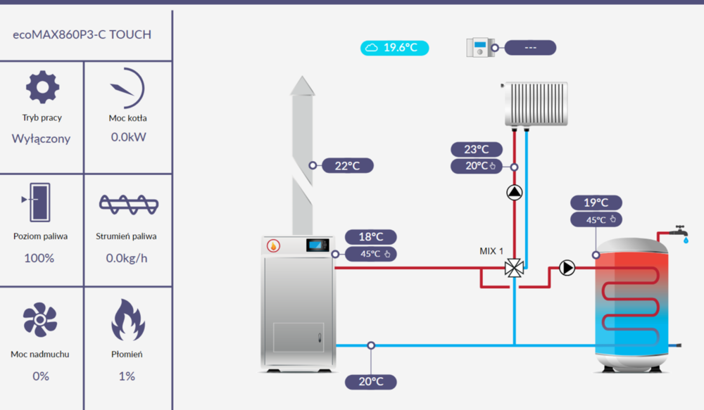

Wydaje mi się , że akurat econet tutaj nie wystarczy, z tego co oglądałem generowany schemat u mnie po podpięciu wszystkich czujników, to jedynie można odczytać temperaturę za mieszaczem przed grzejnikami oraz przy powrocie kotła, ale chyba nie było tam pozycji za grzejnikami przed zaworem...no chyba , że czujnik przeniesiesz.

Po krótkiej przerwie udało mi się dokończyć instalację i uruchomić kocioł. Wszystko działa prawidłowo , w tym również zawór 4D działający grawitacyjnie. Na poniższym wykresie widać moje poranne zabawy, do godziny 11:00 zawór był ustawiony domyślnie, później aktywowałem funkcję ochrony powrotu. W szczytowym momencie spaliny miały około 92'C, co w porównaniu do kopciucha jest ciekawym doświadczeniem. Miałem drobne przygody , bo panowie od kotła odwrotnie wpięli podajnik zewnętrzny do sterownika (zaciski 4 i 3 ), podajnik co prawda działał i ślimak podciągał pellet, ale podczas testów ręcznych podajnika palnika, wentylatora czy pogrzebacza, wywalało błąd "uszkodzony system sterowania podajnikiem", co było lekko mylące, bo co to miało do wentylatora czy pogrzebacza. Problemem był N nie w tym miejscu na listwie.
Po powrocie z wakacji , zabiorę się za dostosowanie ustawień , choć zapewne prawdziwa zabawa zacznie się dopiero zimą.

Jak dla mnie to słabo ta temperatura powrotu wygląda. Winna być stale powyżej 55 stopni.

Jak pisałem wcześniej , testy były na szybko i nie miałem wszystkiego idealnie poustawianego, chodziło mi raczej o to , że zawór 4D zadziałał grawitacyjnie mimo obaw.
