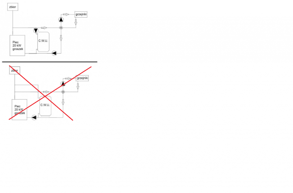

sytuacja.thumb.JPG.977cd0f80471c8cc4bed5557b073609c.JPGWitam!
Proszę o wskazówkę. Przerabiam instalację C.O. - całość na rysunku będzie nowa. Gdzie w takiej sytuacji zamontować zawór zwrotny? Która wersja podłączenia zbiornika C.W.U. jest korzystniejsza?
Raczej tak:zmiana.thumb.png.e0475f3d67fad07142b8690a95f57598.png
Zawory zwrotne za pompami.
Zależało by mi, żeby całość szła na 2 pompach, C.W.U z ciągłym przepływem (częściowo przyduszonym)
