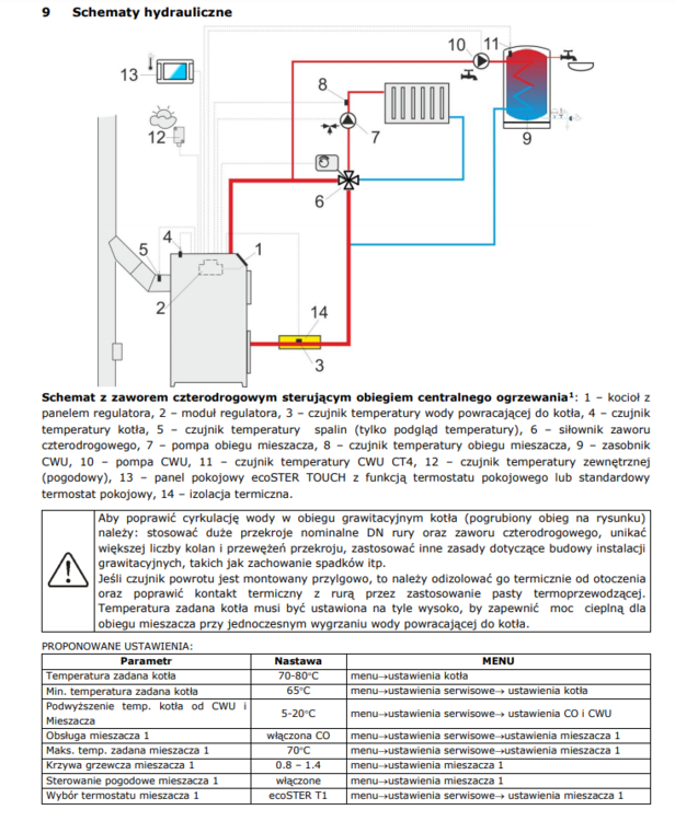

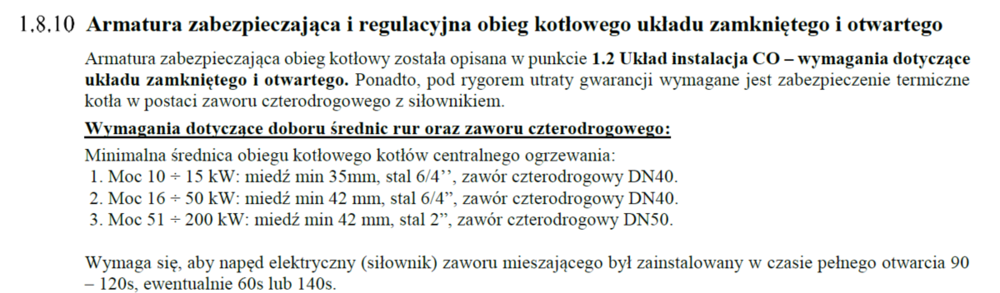

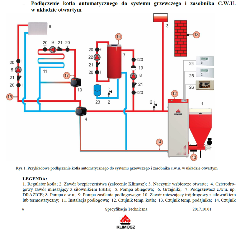

W żadnym wypadku nie twierdzę , że wiem lepiej, ja jestem świadom , że w tej dziedzinie wiele muszę się nauczyć, ale czytając DTRki kotłów, sterowników, palników oraz forum wszystko mi się już miesza...

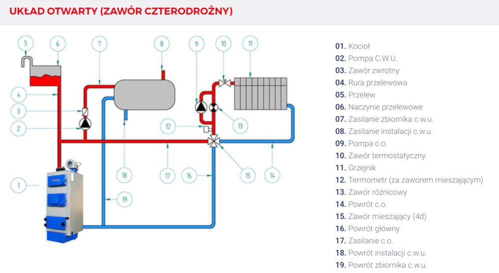

@Sambor : Przykładowo, czytałem na tym forum temat Smolenie W Komorze Popielnika A Pellet gdzie komentujesz poniższy schemat słowami:
W dniu 6.09.2015 o 15:04, sambor napisał:
Instalacja wygląda na dobrą, choć nie widzę podpięcia naczynia przelewowego ani naczynia wzbiorczego.
Na tym rysunku widzę, zawór 4D i brak pompy, przy czym smolenie w tym temacie jest związane z czymś innym niż temperatura powrotu.

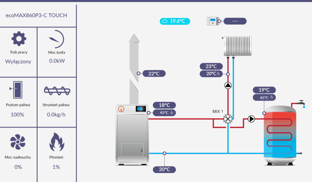

Poniżej zamieszczam schemat od producenta sterowników do palników peletowych ,schemat generowany przez stronę kotła, który utworzył się po podpięciu czujnika temperatury mieszacza oraz przykładowy schemat kotła duopellet firmy klimosz.(oczywiście widzę, że na rysunku jest podajnik ślimakowy, ale chyba po prostu takiego symbolu używają wszędzie, nawet w instrukcji kotła typowo pelletowego)
W związku z tak dużą ilością sprzecznych informacji między dodatkową pompą w obiegu kotłowym a jej brakiem, czuję się mocno zmieszany, poza tym jeśli taka instalacja bez pompy w obiegu kotłowym nie działałaby prawidłowo to chyba w łatwy sposób mogę dołożyć taką pompę, rozcięcie jednej rury plus dwa śrubunki?
