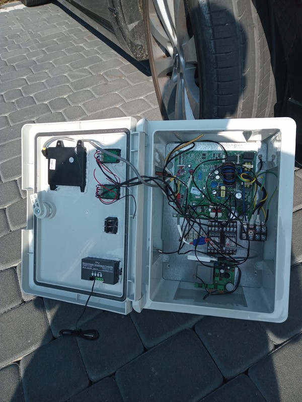

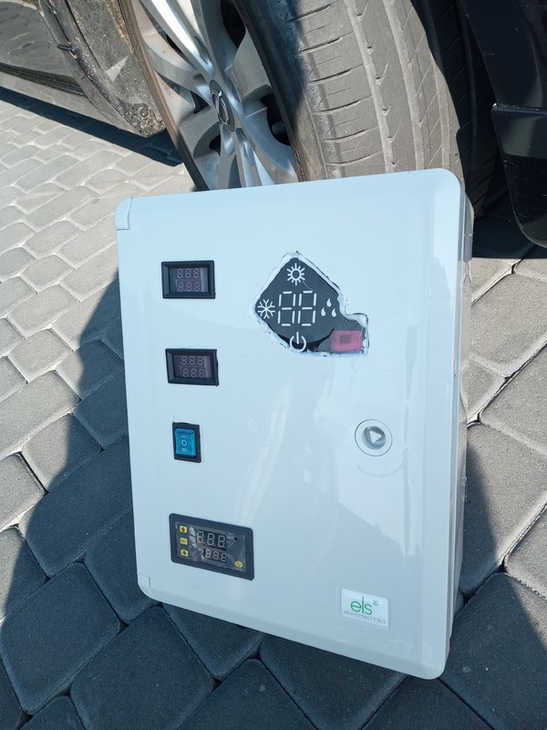

  • dziś graty przychodzą czyli skrzynka elektryczna czujniki rura miedziana i takie tam , jak coś poklecę to dam fotki .
Kilka dni temu przyszła i płaciłem 6800 z dostawą , niespełna miesiąc temu kupiłem też piątkę dla młodego za 5750 z dostawą ,

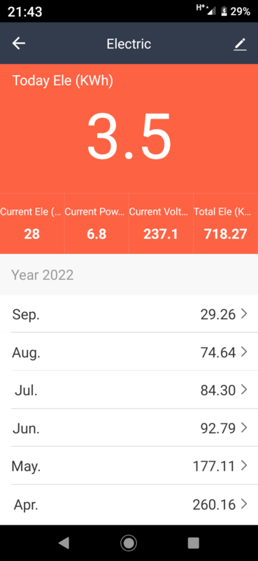

Mam go nadal podłączonego , podłączyłem go jakoś ostatniego tygodnia marca i za kwiecień pompa zeżarła 250 kwh z tym że miałem skopany układ do bojlera tzn brak pułapki termicznej i załączał się bojler co kilka godzin bezsensu ale tak czy siak wynik rewelacyjny bo praktycznie cały kwiecień u mnie były nocne przymrozki do minus 4 stopni .
taraz latem na cwu idzie średnio ok 70 kwh miesięcznie z tym że w domu mam kaczki , jak sami jesteśmy to 2,5kwh starczy dobowo .
To dobry wynik u mnie za kwiecień pobrała 596 kWh razem z CWU. Sądzisz że gree amber zmniejszy zużycie prądu czy tylko lepiej sobie poradzi w niższych temperaturach .
Raczej niżej nie zejdzie tak myślę bo mimo buńczucznych wypowiedzi co niektórych to każda pompa ciepła ma praktycznie te same parametry a różnice zaczynają się robić dopiero jak jest grubo na minusie a inne firmy stosują grzałki i to jest ten cały myk ale jak porównać zużyty prąd jednej i drugiej to wychodzi na to samo , podobno amber lepiej idzie na mrozie ale to się okaże .
Witam.
Myślę że chodziło Tobie o 170kWh a jak jesteście sami to 2,5kWh/dobę (2,5x30) to 75kWh/mies.
U mnie właśnie podobnie wychodzi 120-150kWh mies. CWU,  bo jak młodych nie ma (np. wyjadą) to i 1.5kWh/dobę wystarczy. Też mam kaczki w domu 6 osób.

23 minuty temu, YaroXylen napisał:
Witam.
Pozdrawiam. YARO
Pisałem z pamięci i troszkę naciągłem ale tu masz sobie popatrz

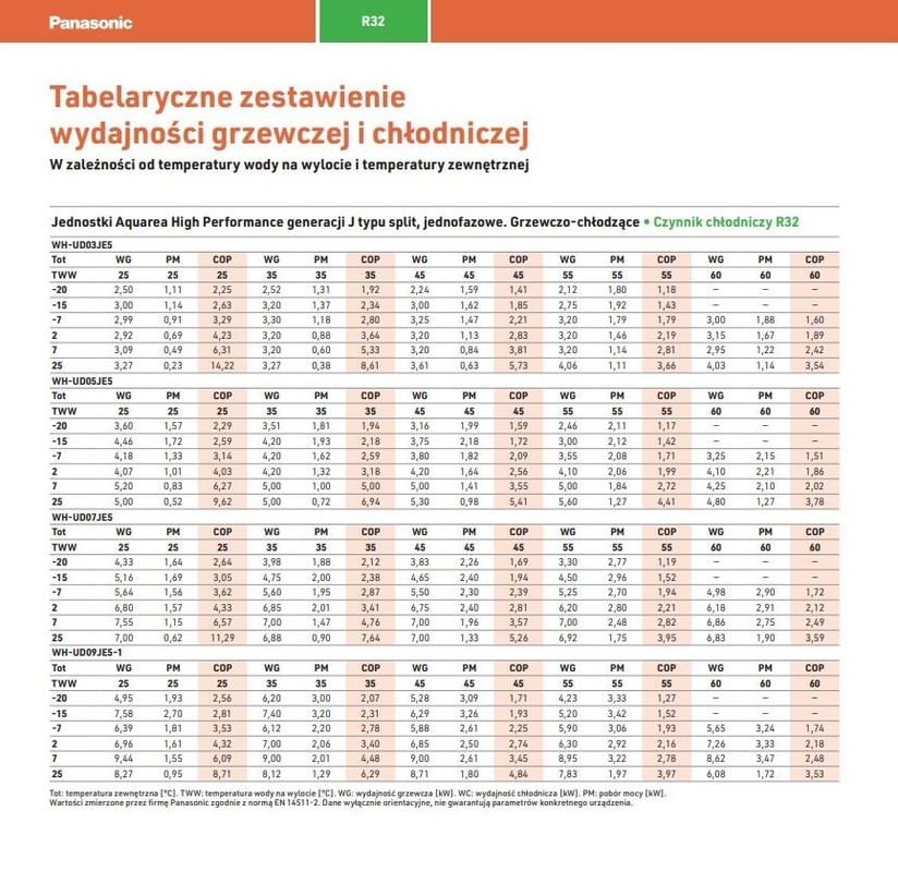

8 godzin temu, berthold napisał:
Witku ale większość firm w tych tabelkach nijak nie umie pokazać ile pobierają prądu aby działać tak idealnie i na tym bym się skupił ,,,
Mam chwile czasu, więc dla Ciebie wygrzebałem z swoich skromnych zasobów PDF-a i przerobiłem na obiekt widzialny.
Tabelaryczne zestawienie  wydajności grzewczej i chłodniczej, w trybie pracy monowalentnym pompy ciepła, w zależności od temperatury wody na wylocie i temperatury zewnętrznej,
Tabelka odnosi się do pomp ciepła Panasonic, z serii Aquarea High Performance generacja J.
906541966_TabelarycznezestawieniewydajnocigrzewczejichodniczejPanasonicAquareaHighPerformancegeneracjiJ.thumb.jpg.b325f70fdf4091b4ca4bbfce9cfb71ed.jpg

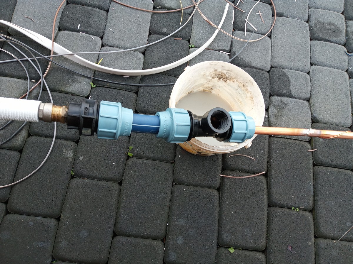

11 godzin temu, berthold napisał:
Powoli do przodu

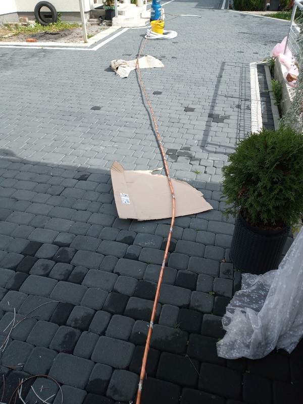

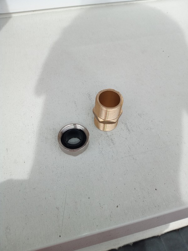

Z rury miedzianej robisz wymiennik - jakie są jej rozmiary - fi i długość?
Tak z miedzianej i trochę przestrzeliłem bo 5/8 a do niej nigdzie nie można kupić redukcji 5/8 na 1/4 , zastanawiam się czy nie zastosuję 1/2 cala plus owinięcie drutem i polutowanie co 30 cm , obecna ma 11,5 metra dł . a rurowy wymiennik tylko z jednego powodu że gree amber gold ma gwałtowne defrosty i płytkowe potrafi zamrozić .
Cytat
Jeśli dobrze czytam pompa wyżej wymieniona pompa ma mniej niż 1.5 kw przy - 20? 🤯
Ciężko trochę w to uwierzyć żeby mniej produkowała niż pobiera prądu. Można podpatrzeć jak wymiennik robili inni.
