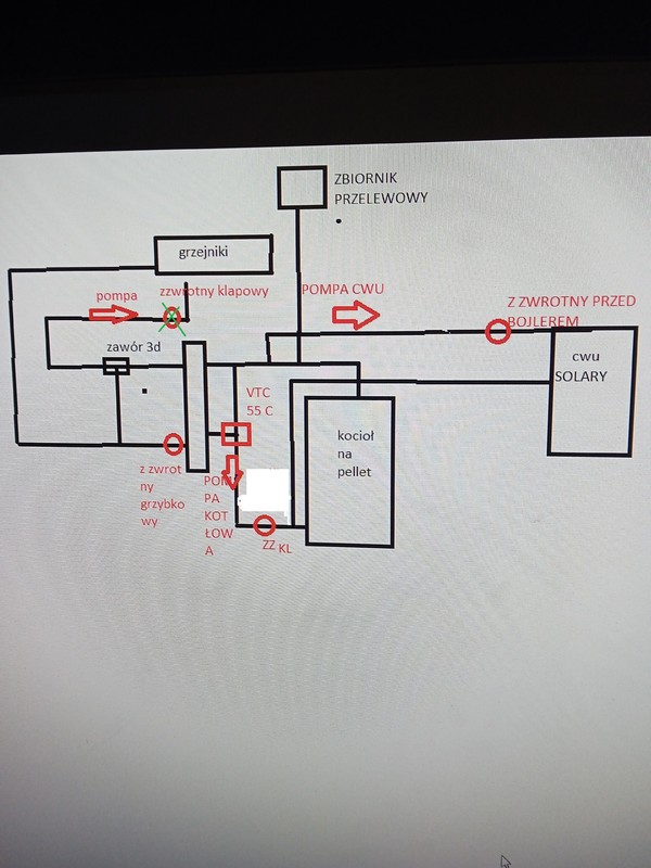

  • 11 miesięcy temu...
W dniu 15.02.2022 o 07:52, eliks napisał(a):

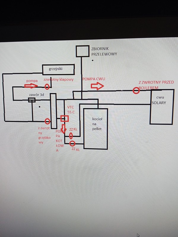

Witam wszystkich żeby nie zakładac nowych tematów pisze tutaj mam nadzieję że pomożecie .Mam dokładnie taki schemat jak powyżej tyle że mam naczynie przelewowe wpięte w zasilanie kotła i mam takie pytanie odnośnie zaworów zwrotnych bo ja aktualnie mam załozone na zasilaniu grzejników za pompa i na powrocie z instalacji przed sprzegłem żeby zawór 3 drogowy nie podciagał wody z dolnej części sprzegła oraz na zasilaniu cwu też za pompa plus na powrocie przed samym piecem . A tutaj widzę że są tylko na powrotach zawory czy u mnie jest ich za dużo czy tu jest za mało . Pozdrawiam
Jak tylko wygram walkę z wrzuceniem zdjecia
Czyli teoretycznie ten jeden jest zbędny i cwu przepiąć przed zawór zwrotny ok super dzięki za Pomoc . Jak będę na wiosnę zakładał zawór temperaturowy przed sprzegłem bo w sumie go tam narysowałem ale jeszcze go tam nie ma  to ogarnę to tak jak narysowałes .A doradzisz który lepiej zamontować afriso ATV335 czy esbe vtc511 ?
I czy lepiej na tym powrocie zostawić  zawór zwrotny klapowy czy dać  grzybkowy miejsce jest także pytam bo lubię mieć ze smakiem zrobione A nie na odwal się . Z góry dzięki za pomoc Pozdrawiam
