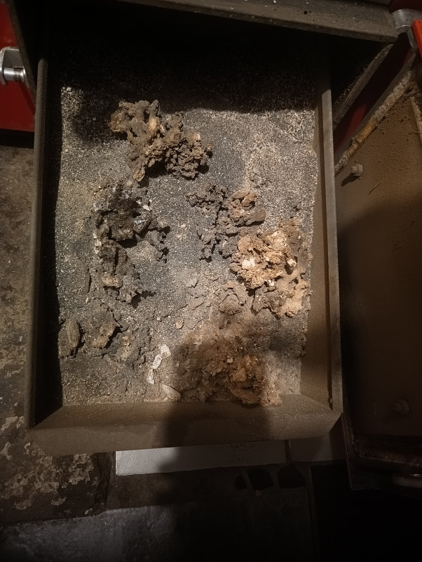

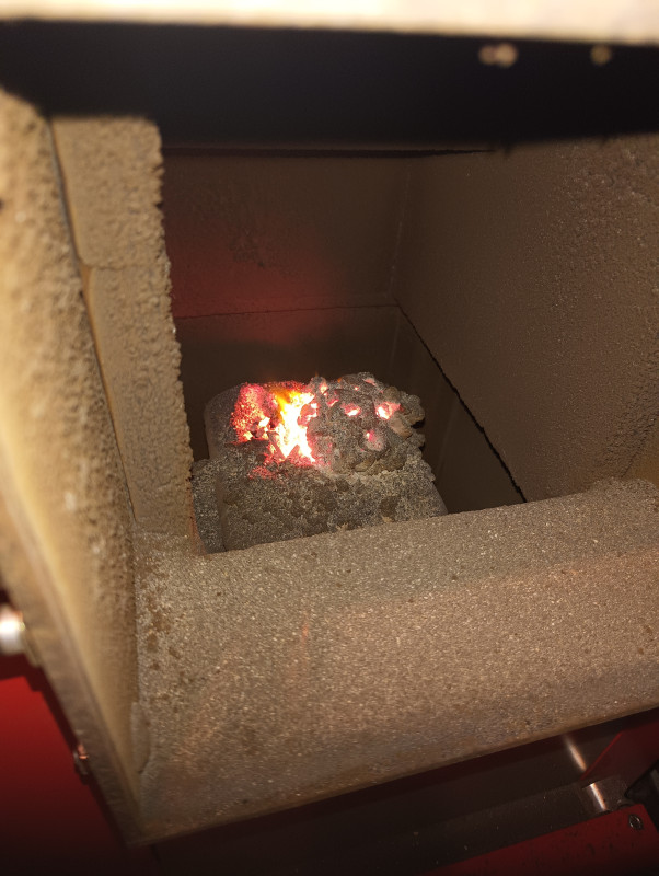

Witam. Zmieniłem ekogroszek na inny i pojawiły mi się dość duże spieki zuzlowe ....
Czy można je wyeliminować dalej używając PID czy muszę przejść na własne ustawienia .... Ma ktoś jakieś pomysły?

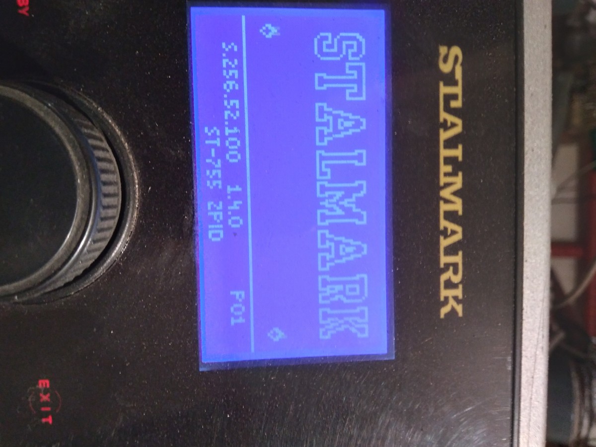

Ok, parametry fabryczne znam ale dla jakiej mocy, druga kwestia jaki soft posiada sterownik bo ostatnio został zmieniony i są małe zmiany. Jak widzisz z prostego pytania może być sporo niewiadomych. Mógłbym napisać obniż nadmuch ale to nie załatwia sprawy.
Ten ekogroszek to nic innego jak Retopal i jest dużo mniej kaloryczny niż Skarbek z Piekar. Z reguły nie ma problemu z jego spalaniem. U mnie na Ekoenergii miał wprawdzie niewielkie spieki typu "popcorn", ale lekko kruszyły się w palcach. Były dopalone, a nie spieczone.
Podana wyżej kaloryczność jest zawyżona. PGG określa ją jako 24+, czyli 24-25 MJ/kg.
Nie wiem czy o to ci chodziło
Tak o to. Czyli jestem w domu. Parametry fabryczne znam. Teraz odpowiedź czy palisz na fabrycznych bez żadnych zmian ?
Tak... nawet kilka dni temu przywracałem dla pewności ustawienia fabryczne

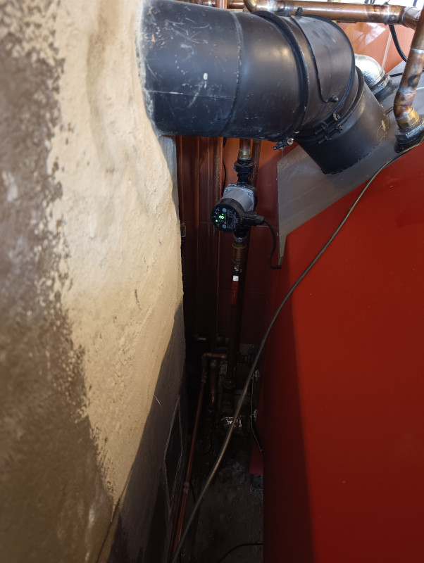

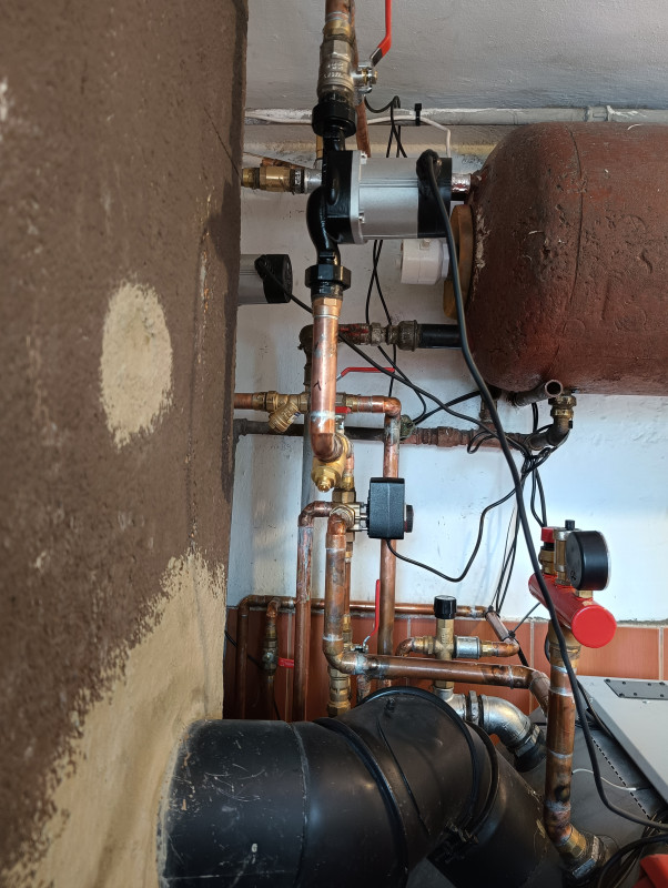

Jakiego spalania ? Masz na myśli temperaturę zadaną kotła? Jeżeli tak to na 62 ustaw. Napisz też coś o instalacji bo to też może być przyczyną twoich problemów z praca pieca.
Ok bardziej chodziło jake rozwiązanie , zastosowano prz podłączeniu pieca zawór 3,4 drogowy, sprzęgło hydrauliczne, siłownik zaworu, pompy, jaka temperatura powrotu.
Zawor 4 drogowy

Jeśli to faktycznie retopal to ciężko będzie Ci się ich pozbyć. Problem tego węgla polega na niskiej temperaturze mięknienia popiołu bodajże ok 850-900stC, a to właśnie powoduje że się skleja w takie wielkie popcorny. Ja na dużej ekoenergii nie mogłem sobie z tym poradzić i zmieniłem węgiel.
Niestety o tym parametrze nikt z producentów węgla nie mówi, a często jest ważniejszy niż wartość Rogi. Jedne palniki lepiej go tolerują inne gorzej. Twój najprawdopodobniej należy do tych drugich🙁
Jedyna próba ratunku to palenie na małej mocy i małym nadmuchu, ale tutaj też zależy na ile instalacja pozwoli.

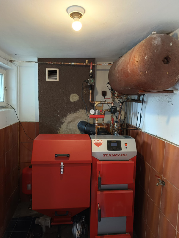

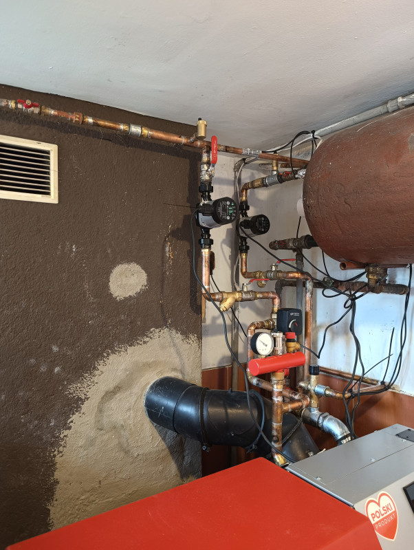

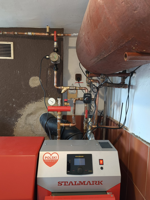

Witam.

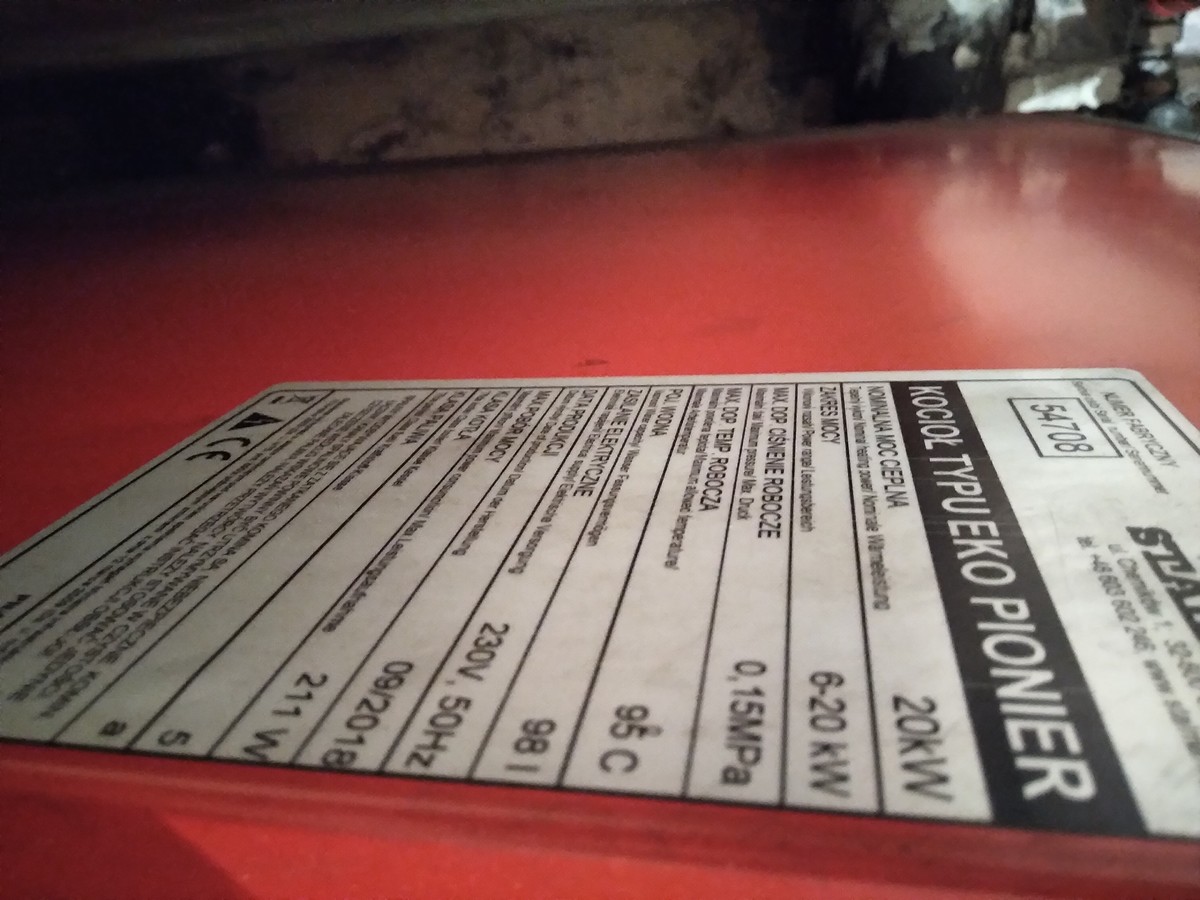

W czerwcu tego roku po raz pierwszy w życiu montowałem piec u rodziców stalmark 14kw z st 755 z Pid , wcześniej był kopciuch w układzie otwartym.
6 grzejników, 5 zaworów termostatycznych , bojler 120 l ,układ zamknięty , 3 pompy : grzejnikowe , kotłowa pod zaworem 4d i do bojlera.

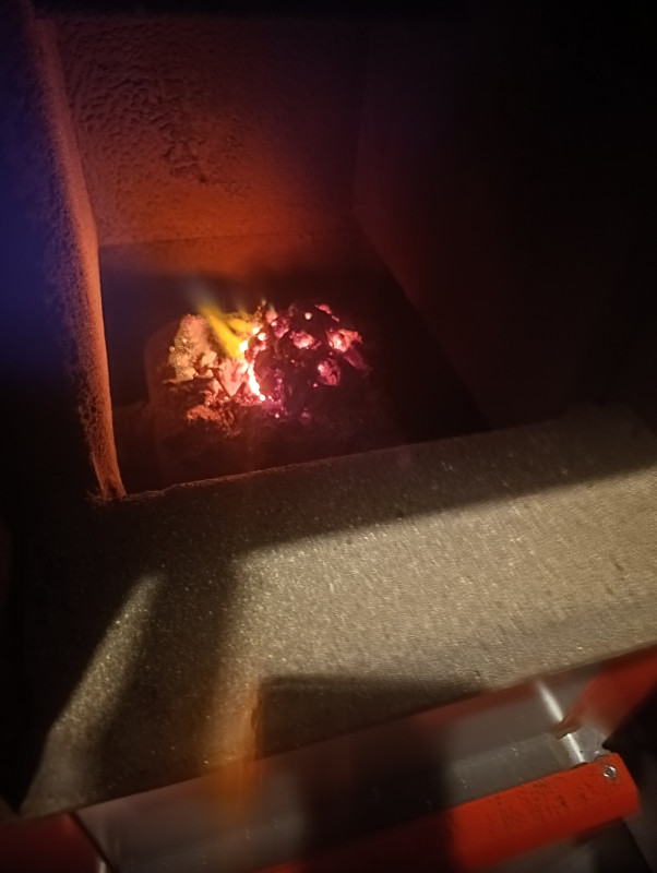

Mam problem z ustawieniem aby nie było spieków .
Aktualne ustawienia :
Minimalna praca podajnika 2 s
Maksymalna praca podajnika 6 a
Minimalna przerwa podawania 30s
Maksymalna przerwa podawania 120s
Minimalny wentylator roboczy 8
Maksymalny wentylator roboczy 24
Minimalne obroty 180
Maksymalne obroty 380
Moc kotła 80%
Klapka otwarta
Maksymalna przerwa 120s : 2s min.praca-to jest juž znikomna ilosc podanego opalu.Tylko dmucha i przepala co na palniku jest.Taki niski pomiar ma wplywu do polowy modulacji. 60-40:2 minimalna moc ustawil bym.
@bercus ma rację . Pytanie czy są to ustawienia fabryczne , nie sądzę. Ustaw fabryczne a później dopiero małe korekty.
A już obroty wentylatora min i max oraz wentylatora roboczego to jakiś kosmos.
To nie są fabryczne ustawienia u siebie w domu mam stalmarka 17 kw st 750 i początkowo z niego wpisałem ustawienia bo u mnie chodzi dobrze i węgiel ten sam co i rodziców ale w tym piecu się nie sprawdziło i zacząłem kombinować ale bez rezultatu , powiem szczerze że nie wiem jak chodzi na ustawieniach fabrycznych bo od razu wpisałem swoje .
Wprowadze jutro korekty.
Podaj te fabryczne i wersję sterownika.
Ustawienia fabryczne
Minimalna praca podajnika 2 sekundy
Maksymalna praca podajnika 4 sekundy
Minimalna przerwa podajnika 30 sekund
Maksymalna przerwa podajnika 44 sekundy
Minimalny wentylator roboczy 19
Minimalne obroty 100
Maksymalne obroty 430
Wersja : 2.3.3G/5/1.6.1
