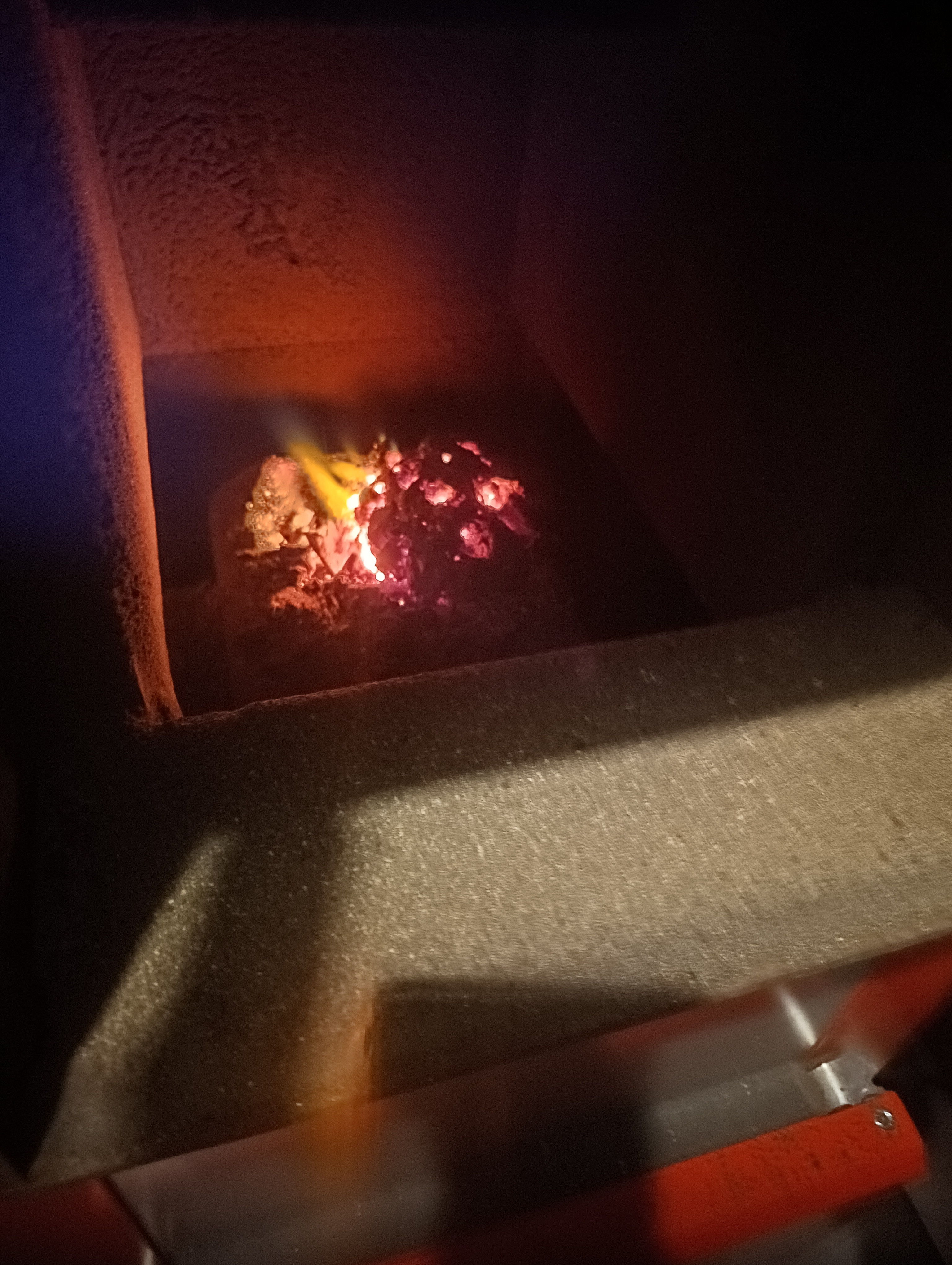

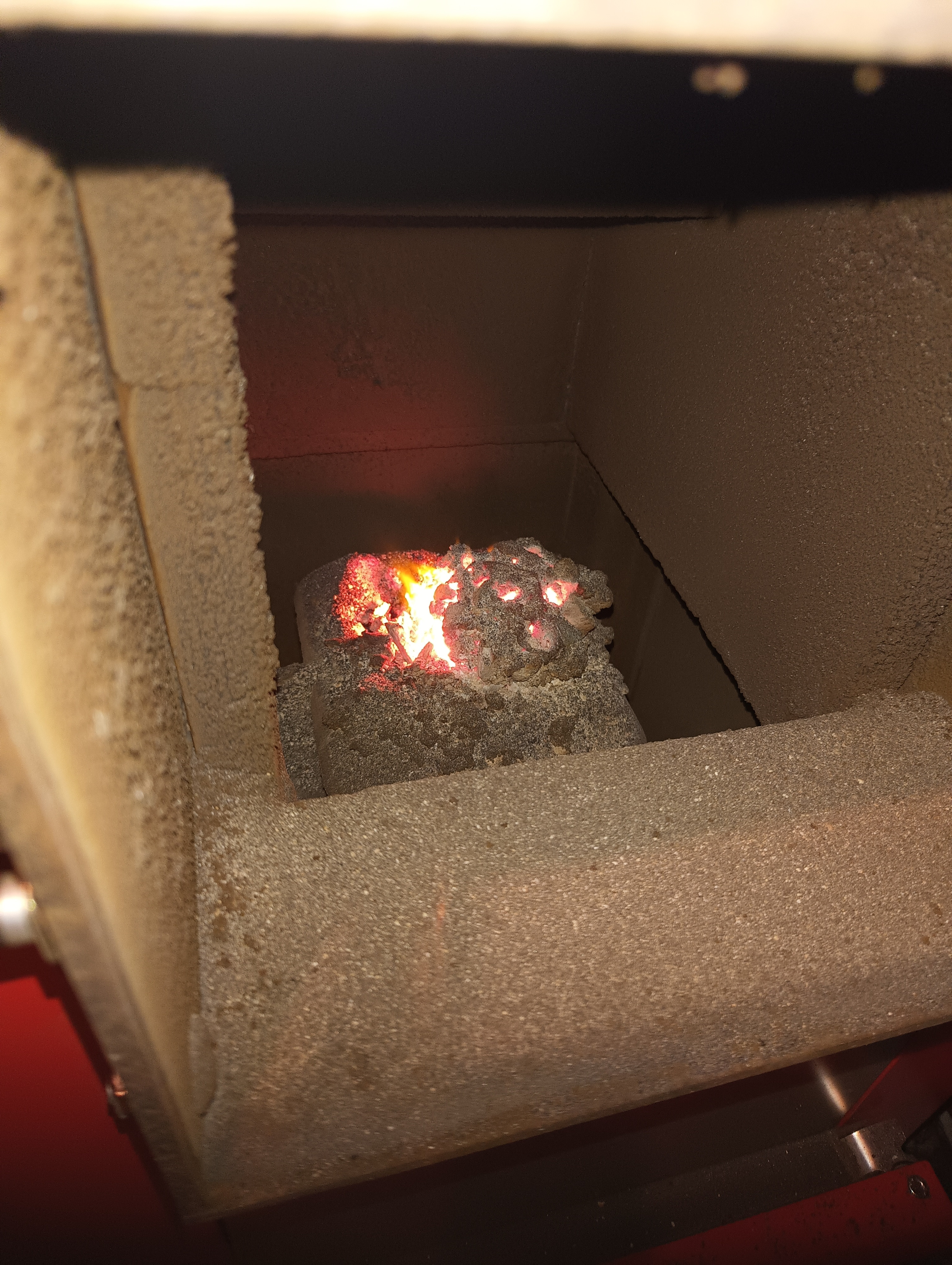

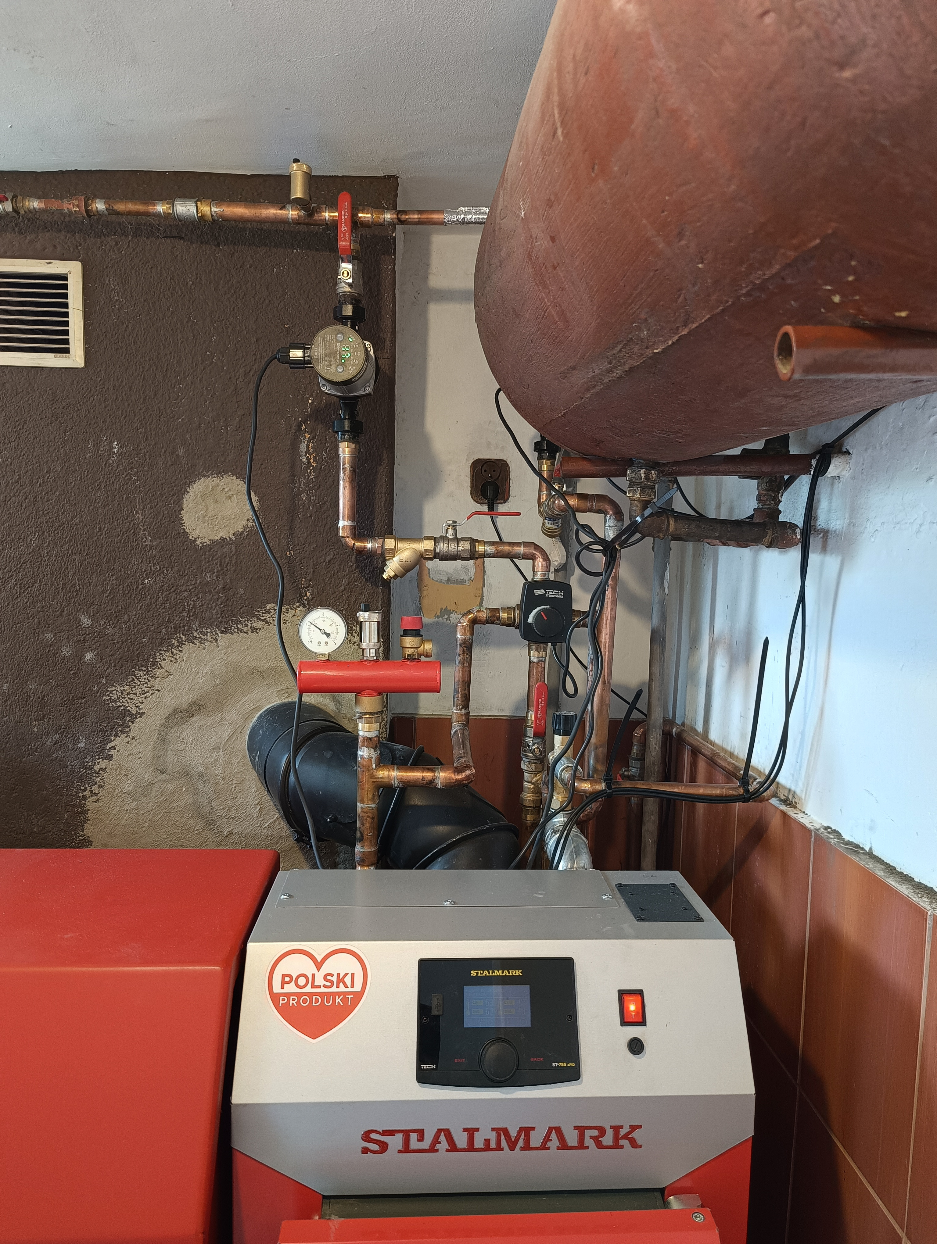

  2. Dzięki za pomoc . Będę obserwował i korygował. A co do węgla to kupiony luzem z lokalnego składu juz nie pierwszy raz , niby z Kazachstanu ale mieszkam blisko obwodu Królewieckiego , w moim piecu spala się dosyć dobrze . Producent podaje takie parametry tego węgla : Kaloryczność: 24-28 MJ/kg Zawartość popiołu: 2%-8% Wilgotność: 7%-12% Spiekalność(RI): do 10 Granulacja: 10-40 mm
  3. Ustawienia fabryczne Minimalna praca podajnika 2 sekundy Maksymalna praca podajnika 4 sekundy Minimalna przerwa podajnika 30 sekund Maksymalna przerwa podajnika 44 sekundy Minimalny wentylator roboczy 19 Maksymalny wentylator roboczy 24 Minimalne obroty 100 Maksymalne obroty 430 Wersja : 2.3.3G/5/1.6.1 Dodam jeszcze że te 3 blachy za górnymi drzwiczkami są wyciągnięte Aktualnie ustawione : Temperatura CO 60 stopni Grzejniki 45 stopni CWU 43 stopnie
  4. To nie są fabryczne ustawienia u siebie w domu mam stalmarka 17 kw st 750 i początkowo z niego wpisałem ustawienia bo u mnie chodzi dobrze i węgiel ten sam co i rodziców ale w tym piecu się nie sprawdziło i zacząłem kombinować ale bez rezultatu , powiem szczerze że nie wiem jak chodzi na ustawieniach fabrycznych bo od razu wpisałem swoje . Wprowadze jutro korekty.

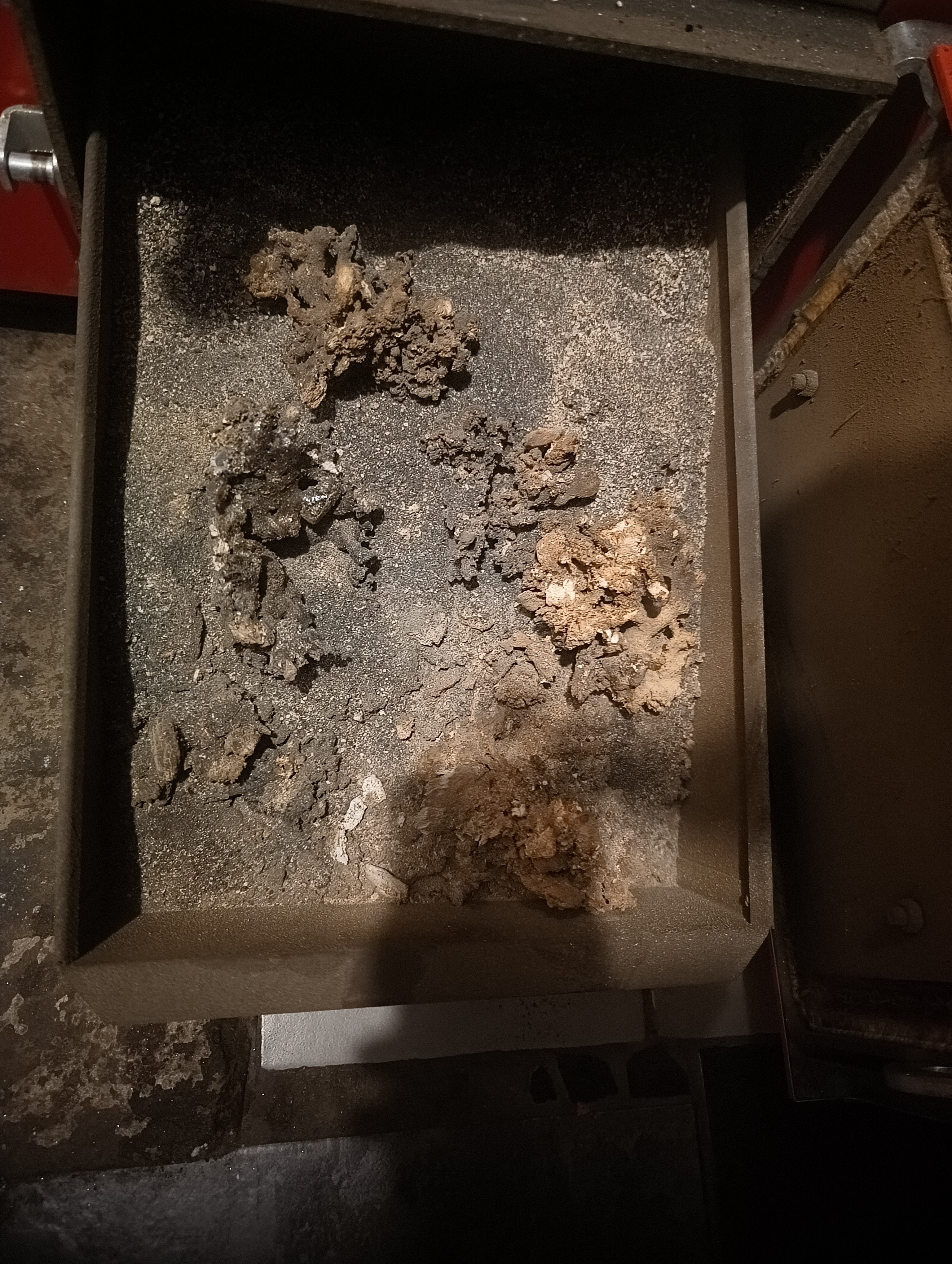

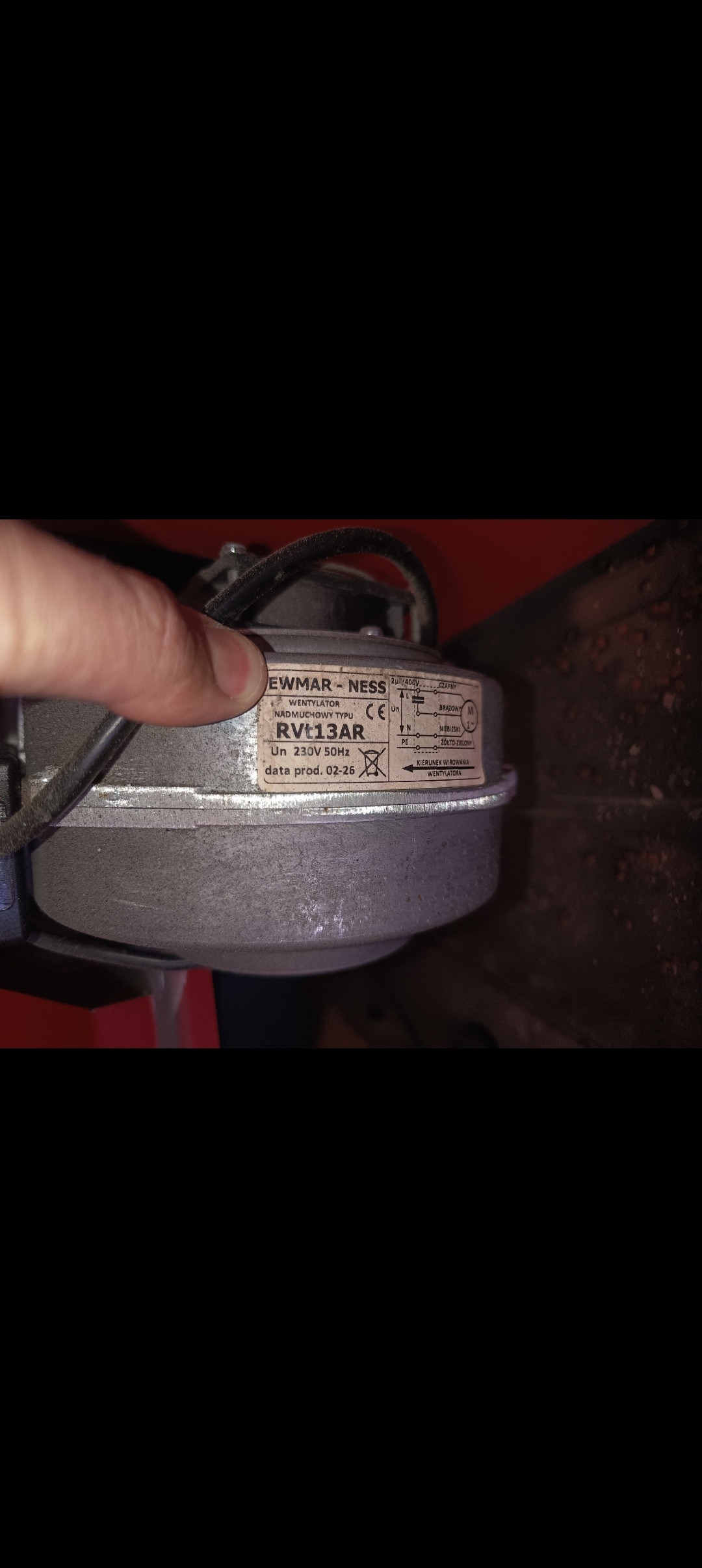

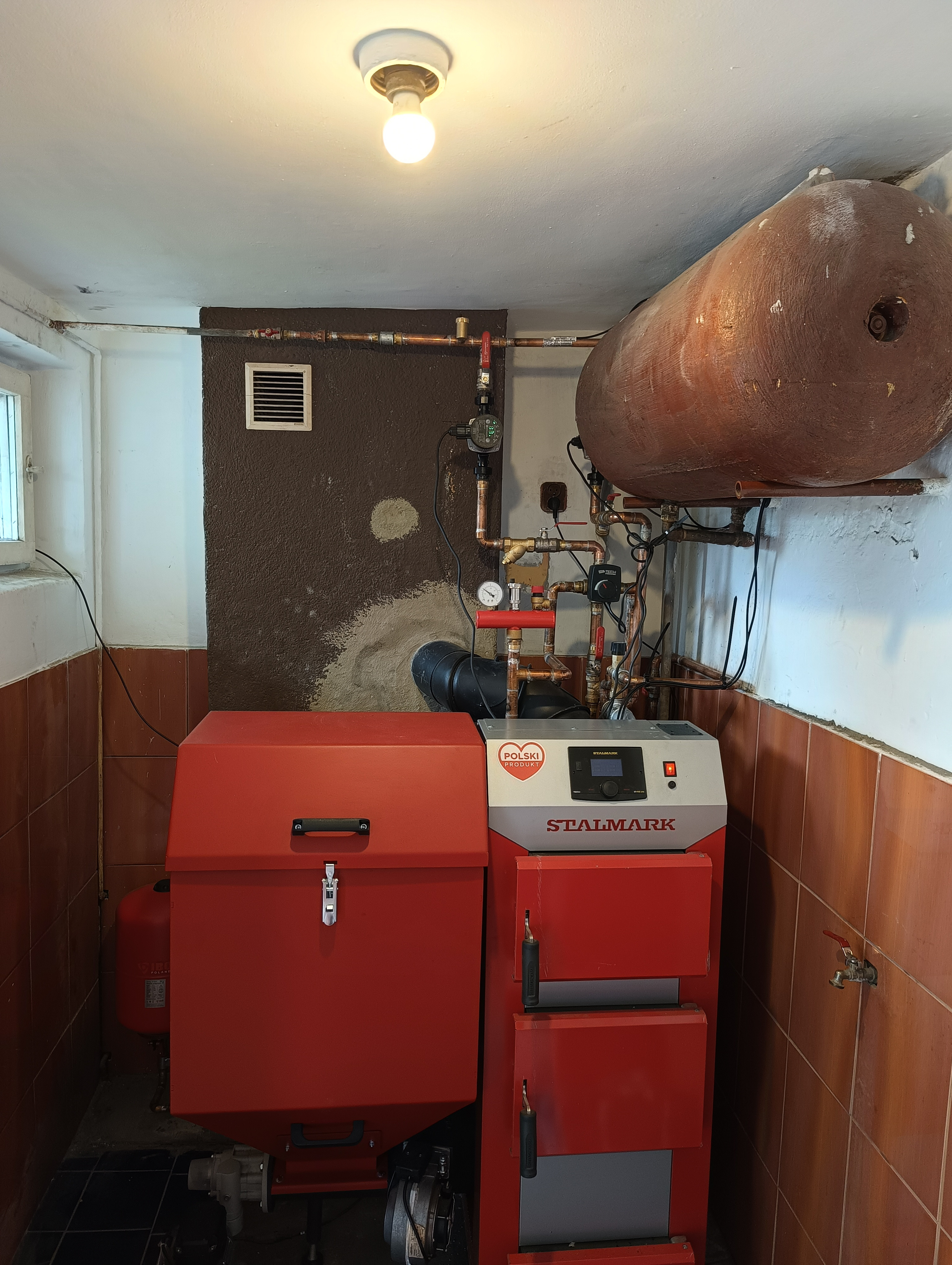

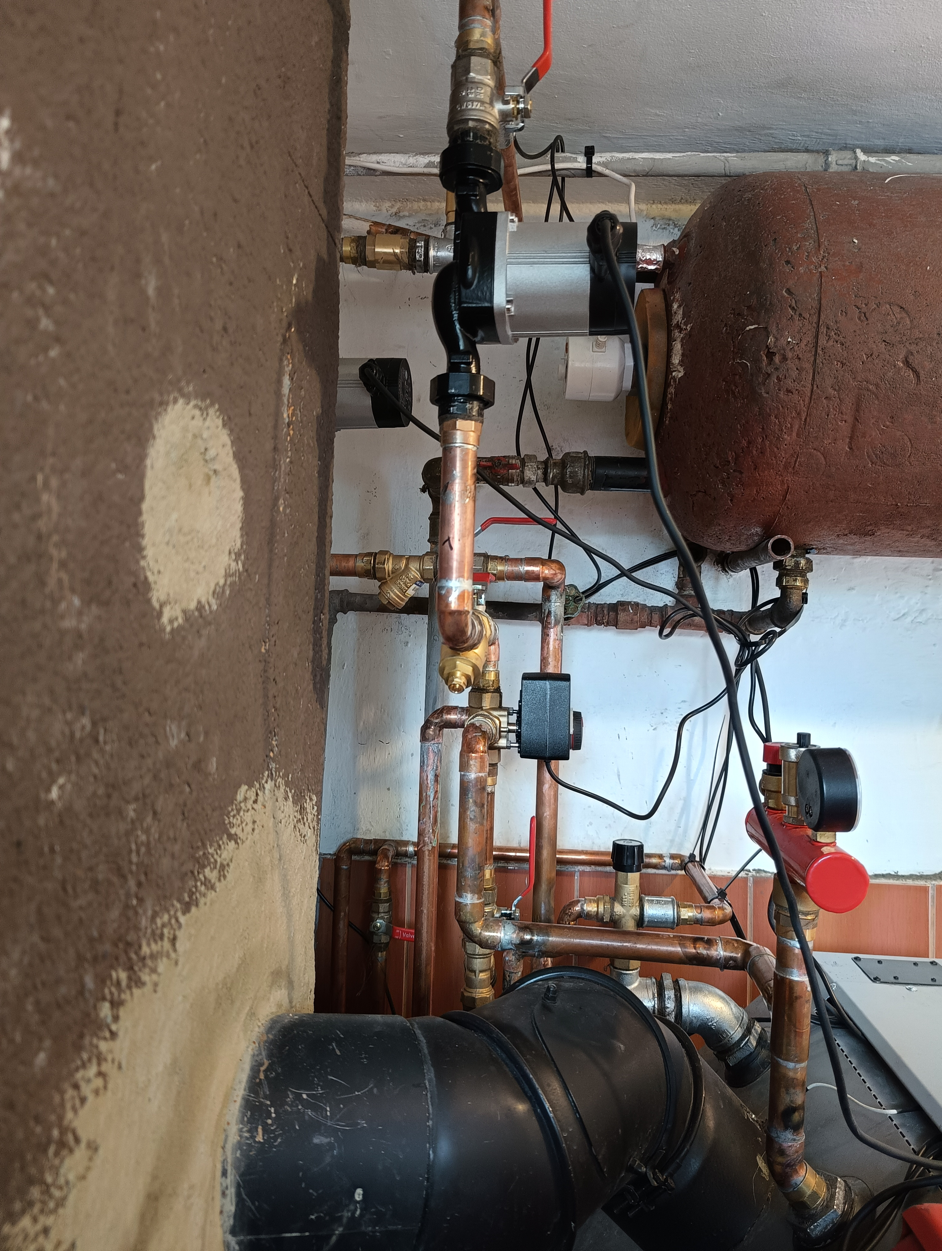

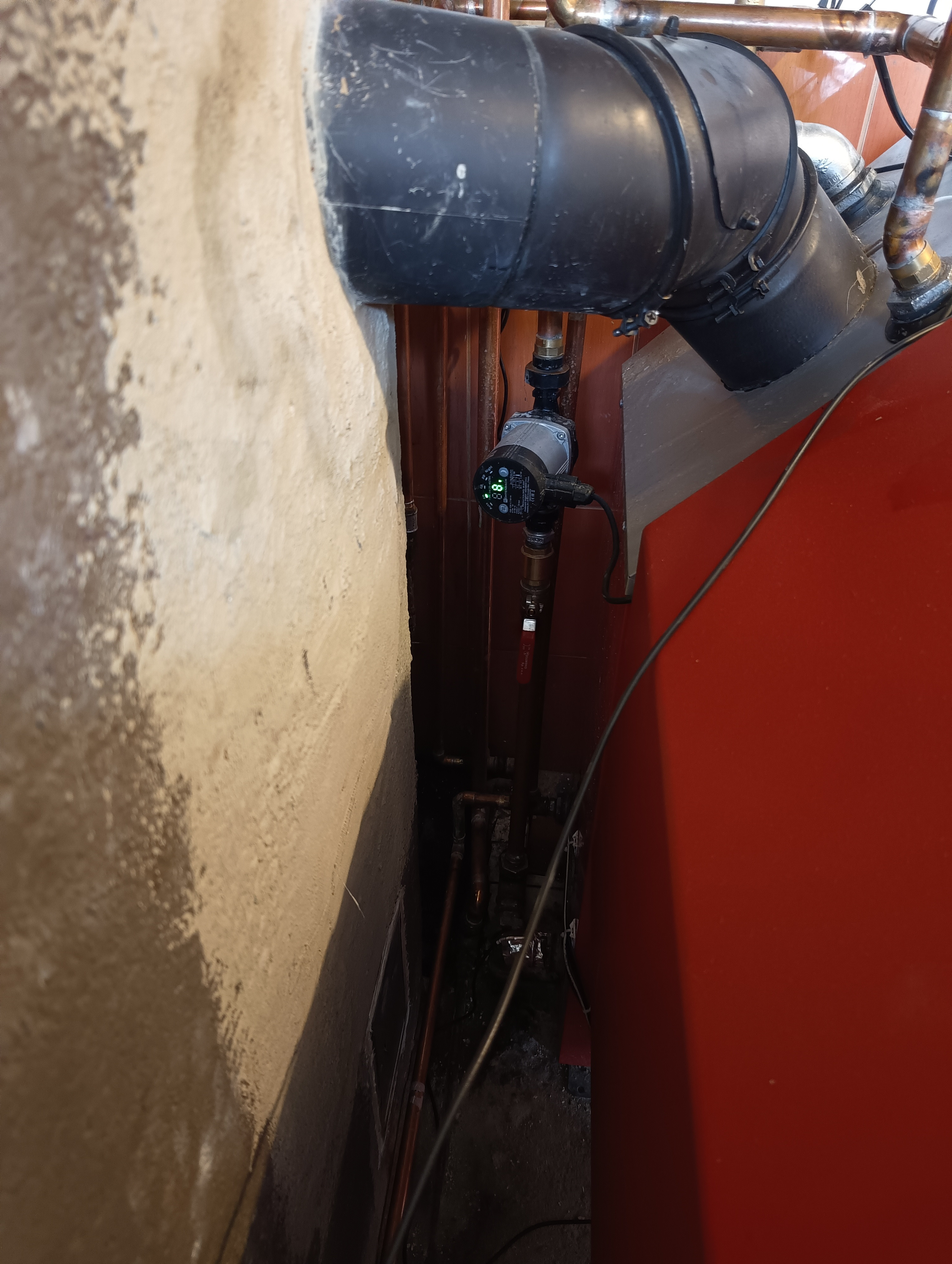

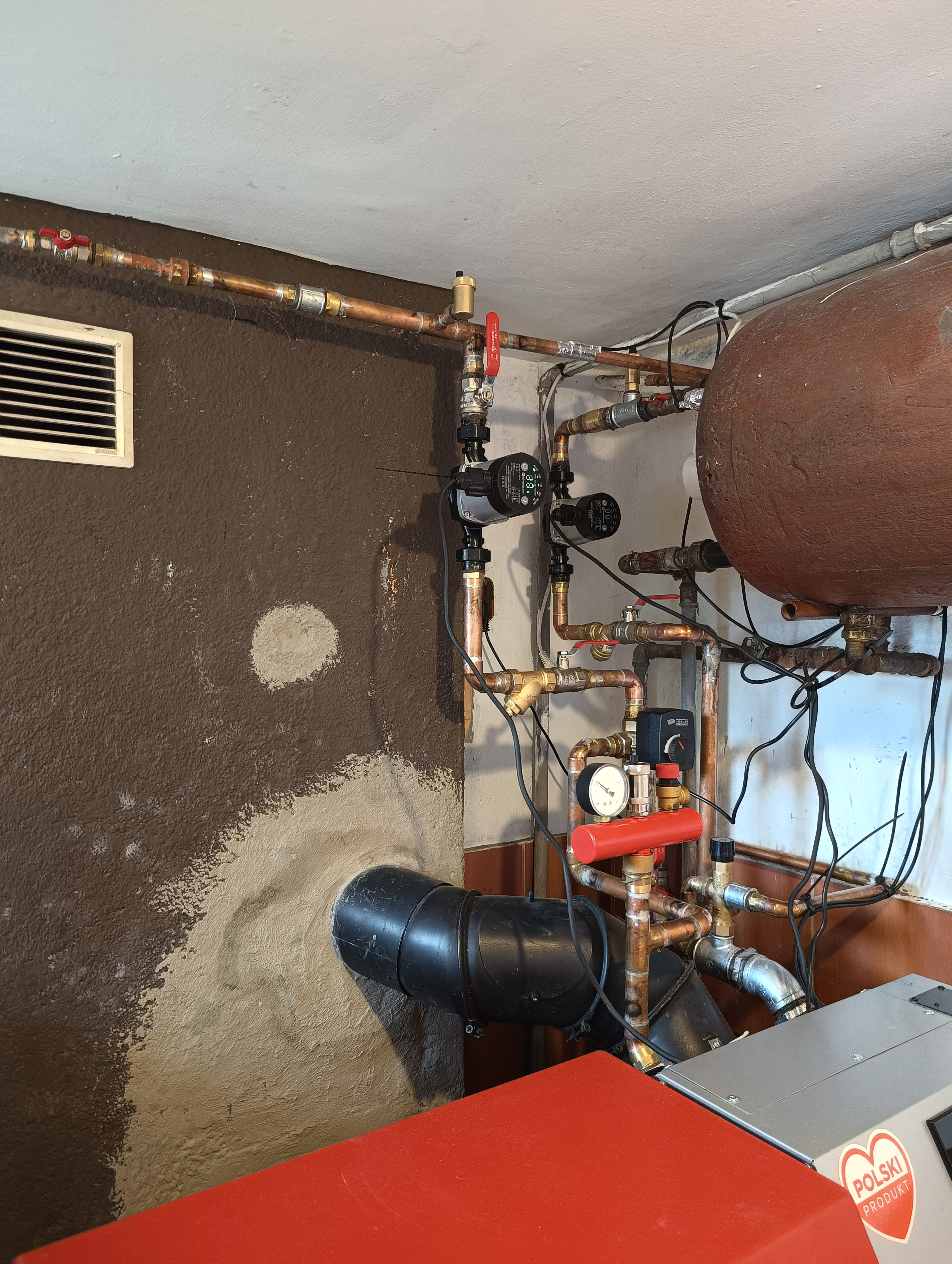

  6. Dołączył do społeczności: szczupak1212
