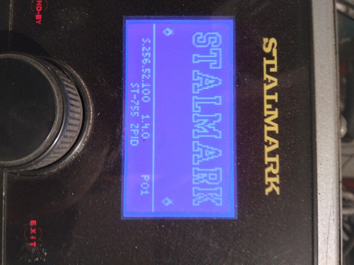

Ustawienia fabryczne  Stalmark ST-755 zPID
Witam. Próbowałem na własną rękę zmian w ustawieniach z myślą że w razie w przywroce ustawienia fabryczne...
Jednak w jednej z sekcji nie mogę tego zrobić czy możecie mi podać jakie macie ustawienia fabryczne albo jak je przywrócić
Dodano prefiks
Spróbuj zmienić moc w menu serwis kod 5164, powinno przywrócić fabryczne, minusem jest reset ustawień w menu instalatora także jak masz sterowanie zaworem to też stracisz te ustawienia.
Skasowało wszystko ale z sekcji nadmuch w menu serwisowym pozostaly te same....

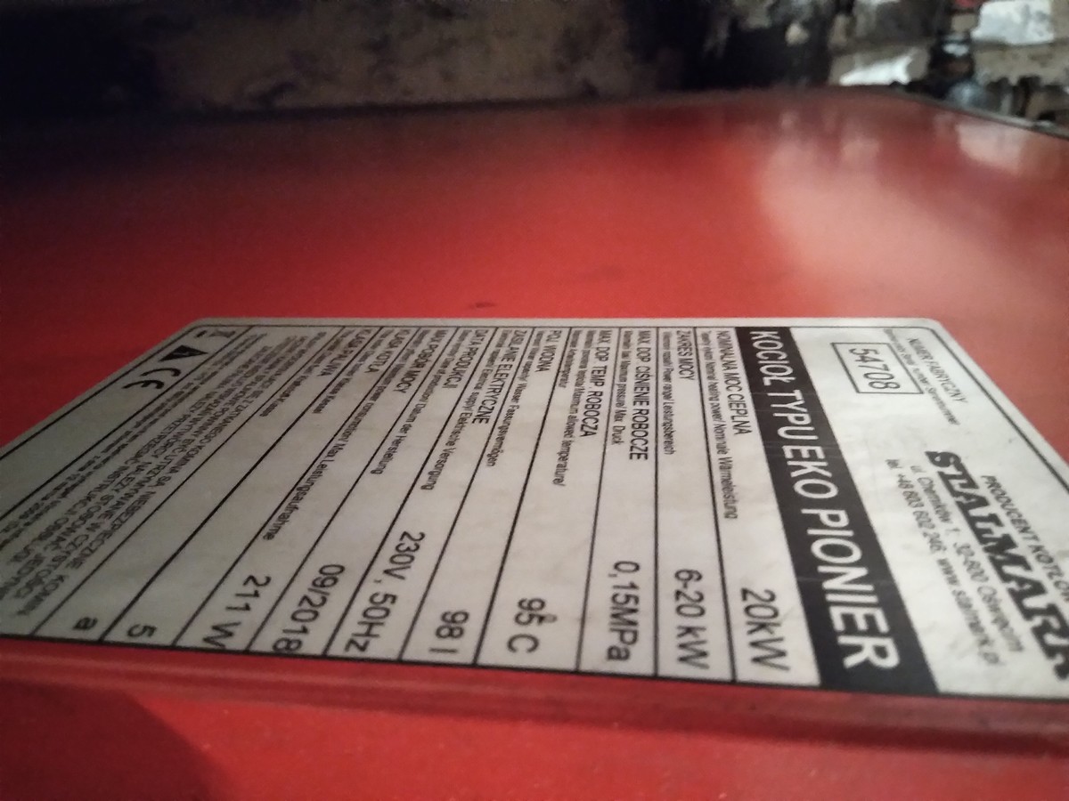

Jaka to dmuchawa? Jaki piec? Mogę ci podać swoje mam ten sam sterownik, Vegas 18kw
Chodzi  mi o ustawienia gdy wejdę w
MENU SERWIS 5162
Potem zjadę w dół i ma NADMUCH
I znów podane kod tylko 5163
I tam pozmieniałem tylko myślałem że można przywrócić ustawienia fabryczne
Masz tam min wentylator
Max wentylator
Parametry testów itd...
Wiem że o to menu chodzi, jaki piec? Ja mam wentylator ewmar-ness rvt13ar z turbinką na wentylatorze
Min wentylator 1
Max wentylator 100
Min obr 80
Max obr 2800
Impulsy wzrostu 0
Przepływ włączony
Typ STW70HAWKA
Impulsy na obrót 2
Wydaje mi się ze miałem inne ale wprowadzę je....
Pisałem do serwisu tech to nawet nie odpisali a tak w ogóle to ciekawe czemu nie ma opcji ustawień fabrycznych....
Weźmie sie taki laik jak ja po zmienia i problem....
W każdym bądź razie dzięki za zainteresowanie burszuras
Nie ma sprawy, na przyszłość nastawy zmieniać w menu serwis granulacja paliwa

Po nalepce to chyba trochę inna dmuwcha, moja jest bez tego 08
