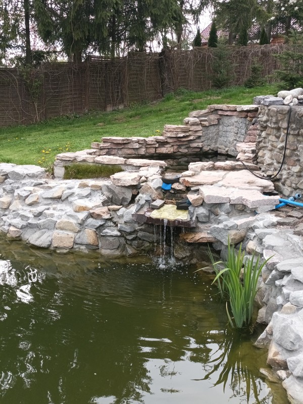

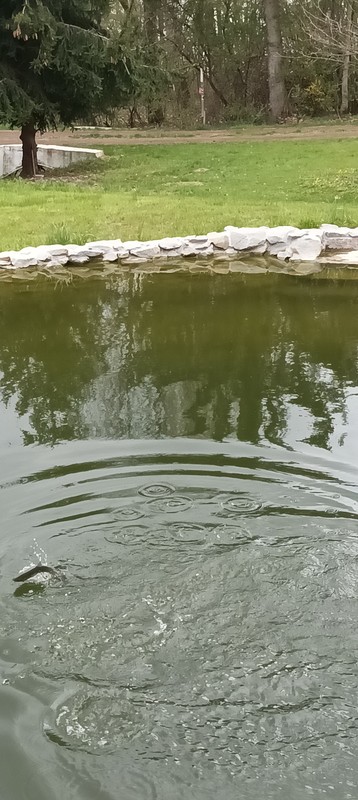

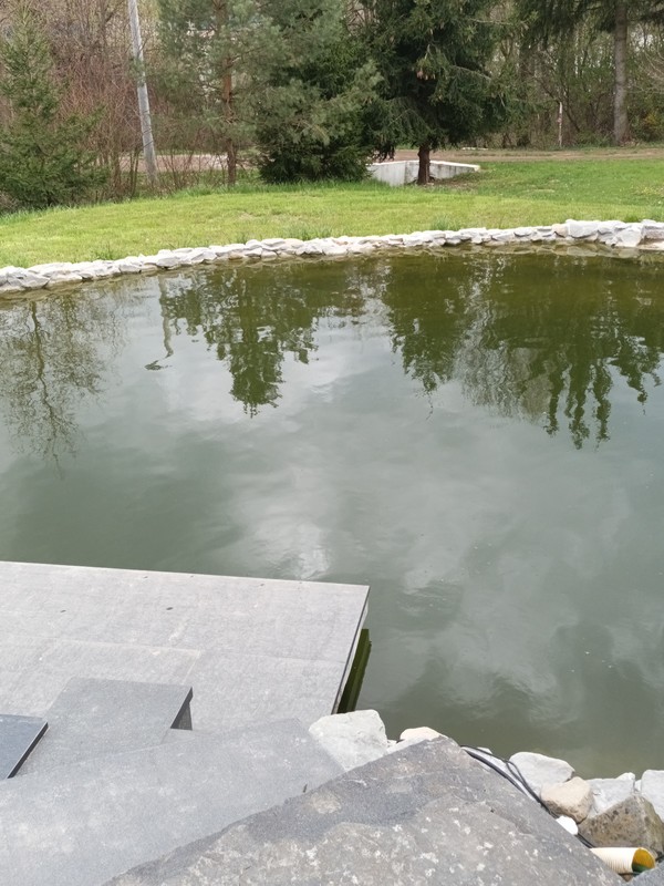

Ja mam ale duże i z rybami ,na zdjęciu skaczący pstrąg ,żabki same się sprowadzą .
Co do komarów to one trzymają się blisko wody i dokuczliwe są wieczorem , ryby żaby chętnie je jedzą ,jak woda czysta to nie ma ich tak dużo , najgorsze są kałuże sadzawki z brudną stojącą wodą .
U mnie na razie trochu łyso rośliny potrzebne do równowagi biologicznej  jeszcze się nie rozrosły ,staw ma dopiero pół roku .
Jak masz jakieś pytania to chętnie odpowiem .
Edytowane przez Kordjano
Prezentuje się okazale. Przypuszczam, że takie zakątki projektują firmy specjalizujące się w tym. Jeśli wykonane własnymi siłami to „czapki z głów”.
Z czego jest wykonane dno? Jak jest napełniane? Pracują pompy, jak w basenie?
Miejsca jest dość, ale myślałem o czymś mniejszym. By napełniać wodą ze studni kopanej.
Nic nie projektowałem ,po prostu tak wyszło .
Kamień do stawu powinien być nie pylący ,marmur zły ,najlepiej granitowy mięki piaskowiec też nie dobry .
Jako że teren jest gliniasty nieprzepuszczalny z wodami gruntowymi ,staw uszczelniony jest gliną dno i boki wyłożone geowłókniną a na niej płyty skarpowe zasypane kamykiem do polowy stawu a reszta obmurowana kamieniem by glina nie suwała się .
Staw napełnia się sam trochu z gruntu trochu z rynien jest odprowadzenie .
Filtr zrobiony jeden z beczki drugi studzienka gdzie jest odpływ z rynien ,w nich gąbki filtracyjne ,wata filtracyjna ,lawa wulkaiczna ,pompki oczywiście są ,jest też pompa napowietrzająca .
Wcześniej miałem w tym miejscu małe oczko uszczelnione folią EPDM , niestety jak przyszły ulewy potrafiło mi tą fole podnieść do góry i woda się wylewała .
Tak że jak wody gruntowe wysoko to foli nie polecam .

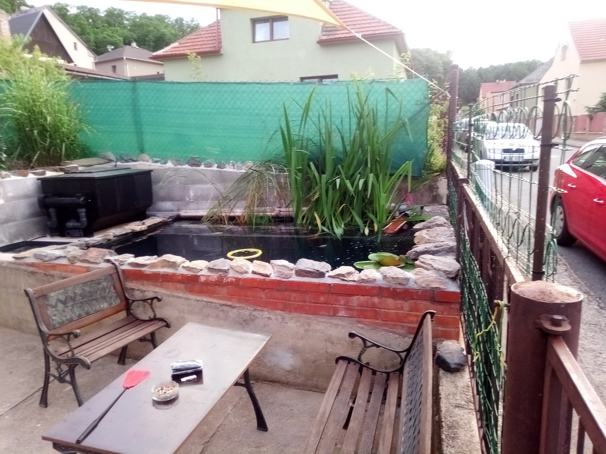

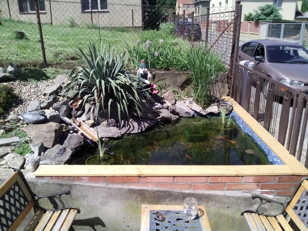

Co do oczka,najpierw potrzebne dužo poczytac na forach i studiowac.Zony oczka,tecnologia...
Mam male juž przerobione,bo tež wystrzelalem do tego i na 2gi raz jest jak ma byc.Malo miejsca mialem,ale dužo radosci to zrobi,ryby w nowym sczestliwe na pierwy zrzut oka. :-)
Stare i nowe.Z 1,8 m3 do 7,5 m3 i ponad 2m glebokosci.Rosliny jescze nie sa ok.W tym sezonu beda juž lepsze i pomoga z czysczeniem wody i biologia Fajna zabawka.Filter,nora pompki juž tež pieknie zabudowane,zakryte.
