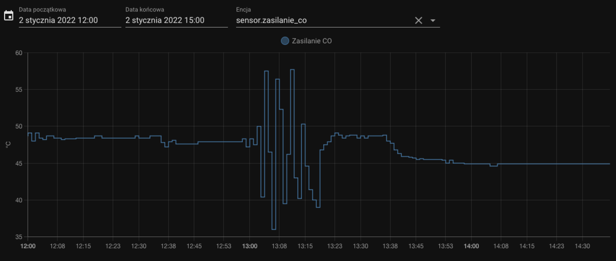

W czym problem: przy obecnej temperaturze wykresy wyglądają tak(1 i 2 screen):
- temp zewn
-temp zasilania
i tutaj wszystko wygląda spoko, sterownik ustala się do krzywej, temperatura w środku to 20-21 stopni(w lutym wymiana wszystkich okien i drzwi Uw=0,6), będzie napewno szczelniej bo obecnie wieje przy progach i można oglądać śnieg na zewnątrz. 🙂
Problem miałem kilka dni temu i wcześniej co kilka dni(możliwe że przy temp około 0 stopni), screeny 3 i 4 . Kilka dni jest ok a nieraz 2-3 dni siłownik potrafi mielić góra-dół i skoki temperatury dochodzą do 10-12 stopni.
Sterownik ma regulacje PID ale nie wiem jak i czy da się to wyregulować.

okej, po kilku dniach testów coś tam wiem więcej, przy nagłym zamknięciu 3 głowic temperatury skaczą od 35 do 60 stopni zasilania, siłownik mieli raz góra raz dół 😮
poobniżałem krzywą grzewczą tak, żeby głowice się nie zamykały tlyko żeby cały czas były otwarte i dogrzewały do 21 stopni, chwilkę było ok, ale po zapaleniu w kominku 3 kaloryfery, kuchnia salon i łazienka zamknęły głowice - od nowa to samo
dziś otworzyłem większość głowic na max, garaz i pomieszczenie techniczne mam ustawione na minimum, sypialnie na +- 18 i troszkę zmniejszyłem temperatury krzywej na zasilaniu, będę starał się dążyć do ustawienia w domu około 21 stopni
w tym tygodniu zainstaluje czujnik wewnętrzny który pozwoli mi obniżyć temp na zasilaniu przy gotowaniu, zapaleniu w kominku lub gdy po prostu przyświeci mi mocniej słońce i dogrzeje pomieszczenia
nie drążyłbym tematu gdyby nie to, że fakt zamknięcia głowic wcale nie powoduje oszczędności a "szarpanie" siłownikiem i być może nawet zwiększone użycie ciepła z miasta a zależy mi też na oszczędnościach bo wiadomo za to ciepło musze płacić
dobrze myśle?
edit: screen jak wykres wyglądał po ręcznym zamknięciu 3 głowic i zaraz potem po otwarciu wszystkich na max bez opcji regulacji - zdecydowanie lepiej to wyglada

Dobrze.
„Szarpanie” temperatura nie spowoduje wiekszych/mniejszych oplat, cieplomierz to i tak przeliczy jako roznica temperatur i przeplyw. To „sprytne” urzadzenia.
Obnizenie krzywej przyniesie korzysci mniejszych strat i stabilnosc. Jak za bardzo obnizysz to nie dogrzejesz wiec z rozsądkiem - szukaj kompromisu optimum dla roznych temperatur zewnetrznych.
Pomysl z czujnikiem wewnetrznym i obnizeniem krzywej tez jest ok. Tylko pamietaj ze to jeden czujnik dla calego domu. Jak obnizysz to wszedzie.
Na Twoim miejscu sprawdzil bym czy jest mozliwosc bypassu CO za wymiennikiem. Jesli zamknal sie glowice to pompa zawroci wode do wymiennika (nie spadnie tak drastycznie przeplyw).
