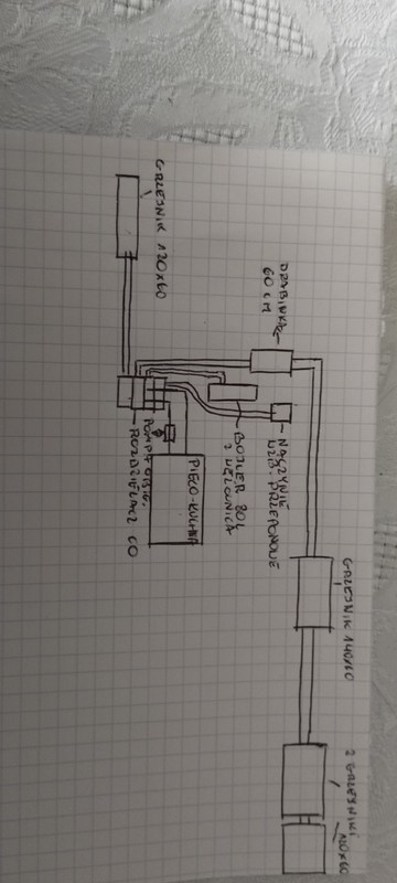

Witam kupiłem piecokuchnie z firmy higher w okazyjnej cenie ,po podłączeniu i paleniu drewnem temperatura uzyskana na zasilaniu max 50 stopni i w związku z tym słabo grzeje CO. Grzejniki kupione używane panelowe dwupłytowe nie płukane . Bojler 80 l z wężownicą jeszcze nie zawieszony . Przesyłam szkic instalacji . Dlaczego tak słabo ta piecokuchnia grzeje , płaszcz wodny w niej 5kw podobno . Proszę o pomoc
Bo tych 5 KW w wode jest wpisane dla dobrych spredažy i nikt nie wie,czym potrzebne palic,by osiagnuc 5 kw wodnych-opalom rakietowym,czy prochom strzelniczym.Na tym dzialaja 4 grzejniki i drabinka.Liepiej nie bedzie.

Odsprzedalem ta piecokuchnie za tą sama cenę i zakupiłem nowa . https://komin-expert.pl/kuchnia-zosia-16-kw-z-płaszczem-wodnym-ekoprojekt
Teraz pali się bardzo dobrze i grzejniki grzeją bardzo fajnie. Chcialbym tylko rzadziej dokładać opału . Jak myślicie można w tym palić węglem np ekogroszkiem jako domieszka do drewna w niedużych ilościach ? Jeśli tak to w jaki sposób to robic i czy nie zniszczy kotla lub nie powygina rusztu ?
