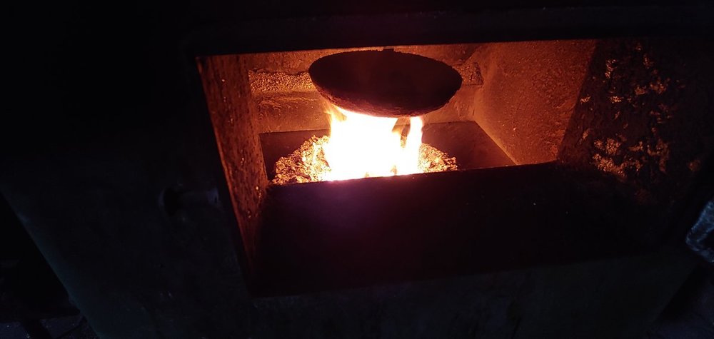

Od ostatniego posta, piec ma takie parametry:
Temp. kotła 40°C
n - 55
d - 5
b - 440
U - 45
o - 30
L - 1
u --
P - 24
W zaden sposób nie pociąg więcej temperatury.
Co do mieszacza to MYSON CP63 ustawiony na maksimum. Na zdjęciach płomień na chwile obecną.
Poddaje się już... :(
Nikt nie powie Ci jak masz ustawić swój kocioł. To niemożliwe . To jak wróżenie z fusów.
Musisz sam. A grono może wskazać tylko drogę. :)
Masz instalacje zrobioną na jednej pompie. Od jakiej temperatury startuje pompa? Pewnie nie masz zaworu mieszającego który utrzyma odpowiednią temperaturę na kotle i odpowiednio niższą którą puszcza na instalacje. Instalacja do poprawy. Nie wspomnę o ochronie kotła,...
Twój kociołek jest niestabilny, bo jak zaczyna się rozgrzewać to pompa się uruchamia i wypłukuje całą ciepłą wodę z kotła i zalewa go zimna która przypłynęła z grzejników.
Jeśli chcesz ustawić kociołek to musisz zapewnić mu stały odbiór ciepła. Pompa pracuje cały czas. Po rozgrzaniu i ustabilizowaniu temperatury w pomieszczeniach . Dokonujesz korekt.
Trzeba posiedzieć w kotłowni ze stoperem w ręku i obserwować co się dzieje. Nikt za Ciebie tego nie zrobi , jest jeszcze takie coś jak przesyp podajnika. Nikt nie wie ile węgla podajesz w ciągu jednej sekundy . Mój podaje około 3,5 grama na sek. Zważyłem i wyliczyłem .
Powodzenia.
Myson cp 63 to pompa nie mieszacz. Mieszacz to zawór 3D lub 4D . Tzn trójdrogowy lub czterodrogowy. Wpisz w google
To nie widzę czegos takiego w instalacji. Przepraszam, ale jestem nowicjusz. Instalacja stara po poprzednim właścicielu domu.
Chętnie posłucham rad i zaleceń bonie wiem od czego zacząć. Jedynie co zauważyłem jak palilem drzewem na rusztach nie było problemu. Dobijalo temperaturę i trzymalo. Teraz jak idzie z podajnika jest kłopot. Co do ilości jak mam to stwierdzić. Oczyścić piec, pobrać z retortu ilość paliwa i zważyć?
