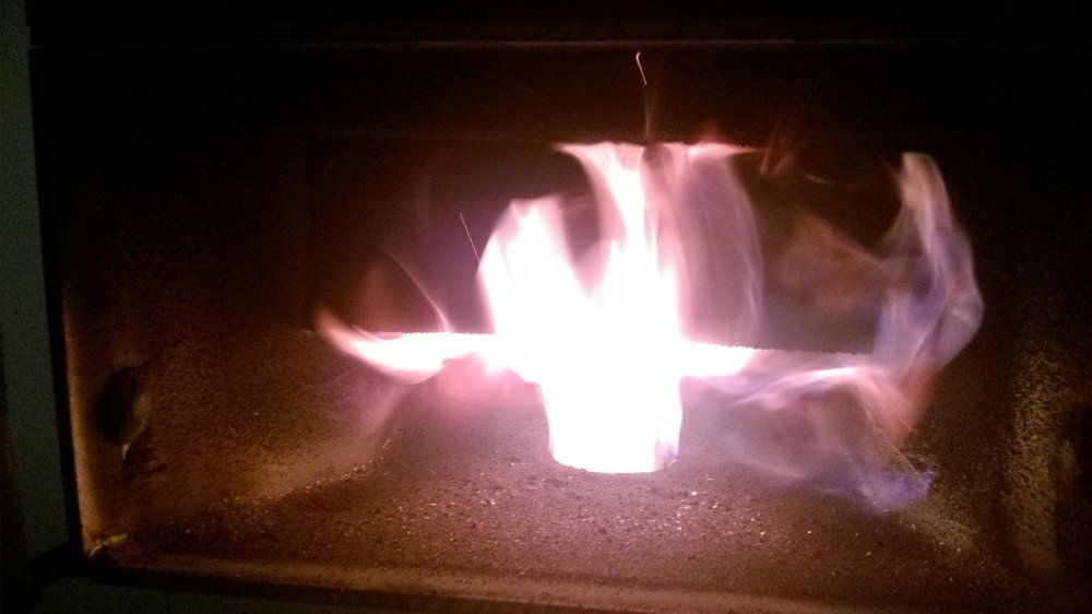

Czy jest  tu  ktoś ,kto użytkuje kocioł na ''styk''?
Idealnie dopasowany do kubatury budynku ?
2 godziny temu, krisgie napisał:
Tak, przy dłuższej pracy na 5% mocy i minimalnym lub zerowym odbiorze.
A przy 100% odbiorze ,Wielkie Płomienie niebieskawo-fioletowo czerwone. ?

Nie wiem dlaczego uważasz że odpisałem niepoważnie ? Tak palił mi się opał z Syberii, z wyglądu palił się jak palnik gazowy.
A dla przykładu dałem groch Diablo, bo taki spalałem.
Przy 100% mocy nie, to co mówisz pewnie bardziej od węgla zależy.
Edytowane przez krisgie
Ja uważam że nie od węgla , tylko odpowiedniego ciągu wraz z odpowiednią dawką powietrza (tlenu)WP_20180926_08_54_58_Pro.thumb.jpg.048c1cac278e0a0864c2671e0ddae653.jpg
Jaki to groch?

Wydaje mi sie , ze to wegiel typowo plomienny. Maja duza zawartosc substancji lotnych. Stad tez pewnie takie ciekawe kolory. Te niebieskie dodatki przypominaja plomien metanowy jaki widzimy w kuchence gazowej. Takie wegle sie nie spiekaja. To ich plus. Takich wegli jest w naszych kopalniach coraz mniej.

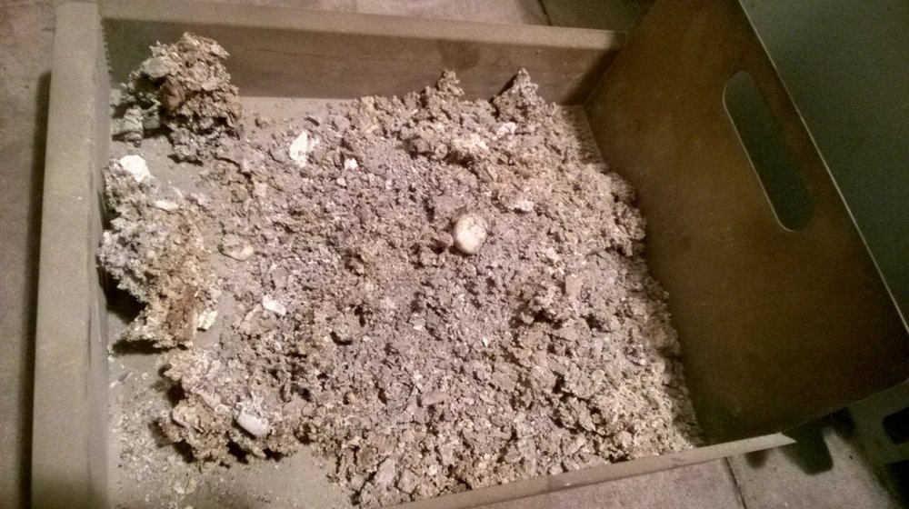

Tak wygląda popiół z tego co było wartościowe :-)

Zweryfikuj swój płomień .   Zaznaczam że tak kocioł pracuje na 100% jego mocy. Jeśli zaobserwujesz u siebie wydmuchiwanie zarzewia(wylatujące iskry) to znaczy że masz za dużo powietrza . Obniżaj powietrze (dmuchawę)do momentu aż przestanie sypać iskrami. Nie patrz na procenty tylko na płomień. To będzie jego max.  Na retorcie utrzymuj dużo żaru, podczas ustawiania kotła na 100%. Jeśli przesypuje węgiel, nie zmieniaj czasu podawania .(Danych od producenta kotła) Zwiększ czas przerwy między podawaniami.Każdy węgiel ustawia się inaczej.Zmiana opału, to zmiana ustawienia (przerwa między podawaniem) Węgiel potrzebuje czasu żeby się wypalić i odgazować. Trzeba stworzyć mu warunki.

Masz duze spieki i to pewnie pseudoEKOGROSZEK" pakowany luzem ?  Jest sposób na spieki (nieczysty ekogroszek) dodawanie wapna budowlanego. Dodaje sie łopatke wapna na kazdy worek (25kg)   wrzucony do zasobnika  zobacz pierwszy film, a drugi film  to potwierdza...ze warto dodawać Wapna budowalnego.

Palę jakimś najtańszym ekogrochem (ale nie brunatnym) z lokalnego składu - zostało mi z ubiegłego roku. Po wypaleniu dostaję taki popiół jak na zdjęciu.
W prawym górnym rogu widać kilka ziarenek ciemniejszych - jakby niedopał.
Czy przy takiej jakości popiołu mam się przejmować i regulować jeszcze spalanie, czy jest to akceptowalny poziom?
Witam.
Kolega ten popiół niezły ma, tylko że kolega nie napisał ile musiał spalić węgla aby uzyskać tą ilość popiołu, co ogrzał, oraz w jakim czasie i jakim kotle?
Pozdrawiam. YARO.
Ogrzewam budynek przedwojenny ok. 190m2. Spalam dziennie 15k kg eko (na składzie powiedzieli, że ma 24 kJ/kg). Ten popiół jest z 5 dni więc zakładam, że poszło jakieś 75kg eko. Objętościowo jest to węglarka do której mieści się 10-11 kg ekogroszku.
Kocioł Konstal 25 kW z rusztem wodnym i żeliwnym ślimakiem. Według tabliczki znamionowej "klasa 1" rok produkcji 2011.
Ja po zeszłorocznych bojach z ustawieniami rzędu 5/25 teraz jadę na 4/55 i mam podobnie jak jojoro
Dom 200m2 bez ocieplenia, spala się fajnie (kilka kalafiorków się trafi, ale kruszą się w dłoni), w tej chwili 15-17kg  na dobę
