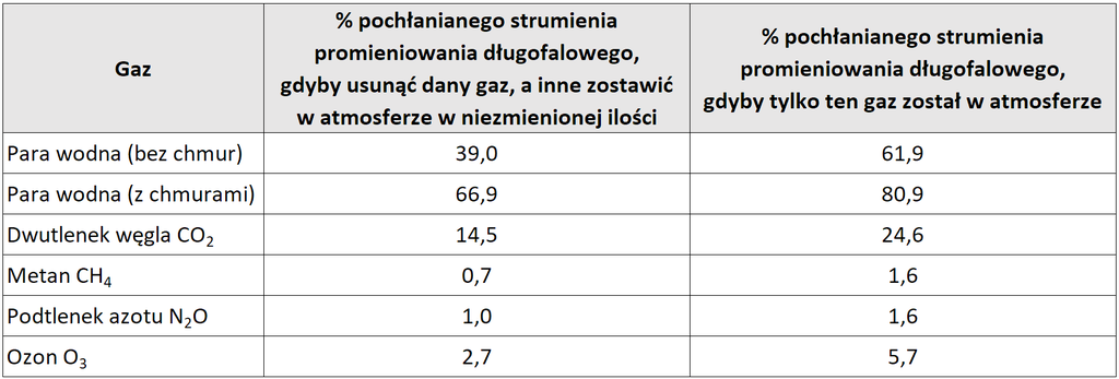

Dwutlenek węgla pochłania promieniowanie "dwutlenek węgla intensywnie pochłania promieniowanie " , ale to nie zmienia stanu rzeczy
https://naukaoklimacie.pl/aktualnosci/efekt-cieplarniany-dla-sredniozaawansowanych-411

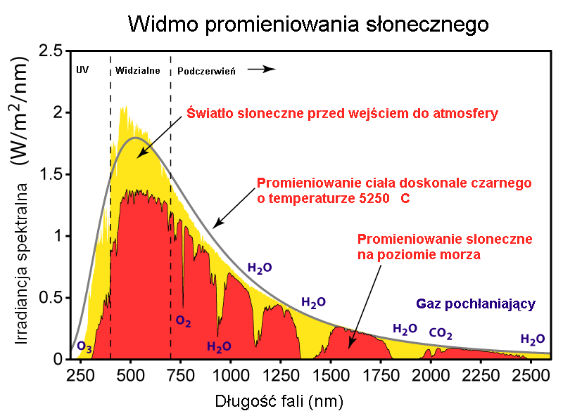

Ale na wykresie masz które części długości fali promieniowania słonecznego pochłania ziemska atmosfera oraz ilości dla danego gazu.
Więc pochłania czy nie?

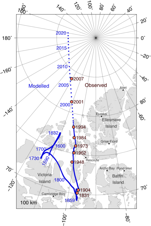

Każda dziura w czerwonym to ilość pochłanianego promieniowania do poziomu morza. Dodatkowo zanim zaczniemy wierzyć ślepo w wszystkie teorie z ociepleniem dołączę jeszcze coś o czym nikt nie wspomina i nie widziałem żadnej korelacji z badaniami klimatu.
Położenie magnetycznego bieguna ziemi, nie muszę wspominać chyba że tamtędy dostają się do ziemi najbardziej energetyczne cząsteczki ze słońca.
Wytłumacz mi, dlaczego na filmie " Dwutlenek węgla i efekt cieplarniany" absober "pochłania" więcej promieniowania, czyli więcej sie nagrzewa?
Takie rozważanie ma sens dla odpowiednich grubości atmosfery np dla 10-20 km, a nie dla 10-20 mm w kolektorze solarnym.
Gdyby konkretny gaz w kolektorze solarnym dawałby jakiś pozytywny efekt, to na pewno byłby w nim zastosowany , a nic mi nie wiadomo o takich działaniach.
