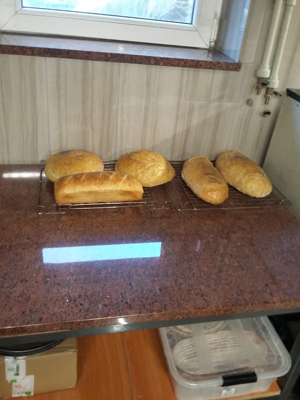

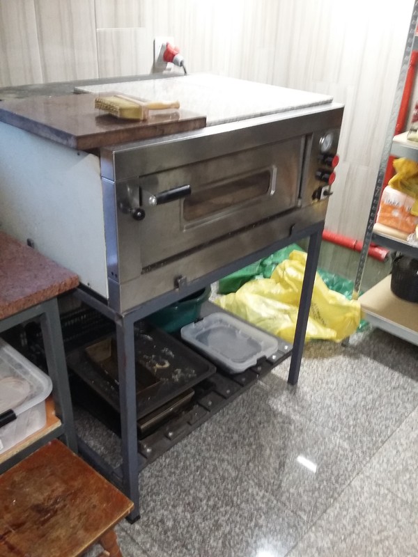

Mogę tylko pozazdrościć sprzętu, wiedzy i umiejętności. Można jeszcze gdzieś kupić taki używany piecyk i co to za przykładowy model?
To piec do piccy używany , Redfoks ten akurat Czeski,  tych używek dość sporo na rynku , do chleba trzeba szukać by komora była wyższa minimum 14 cm .
Jak zwykle źle napisałem . Redfox

Chlebki są☺️
Z jakiej mąki?
Na czym robiłeś - zakwas, drożdże?

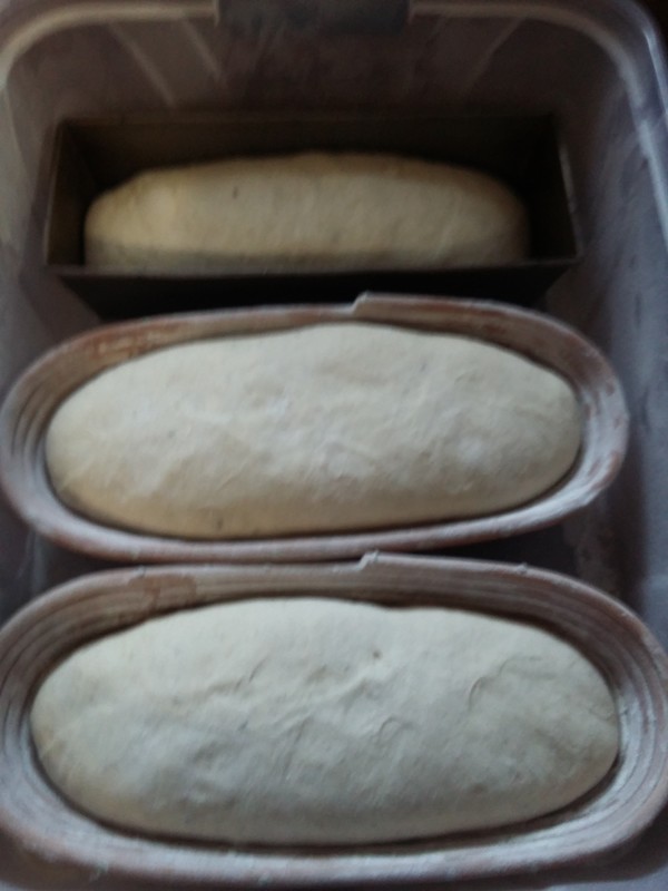

Właśnie, podaj może jaki udział zakwasu żytniego dajesz na chleb mieszany wypiekany bez foremki, bo wyglądają nawet lepiej niż te z piekarni.
Edytowane przez carinus
Te są na drożdżach z mąki pszennej

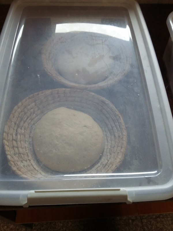

Jak robię mieszany to robię rozczyn np z litra wody do tego zakwas jakieś 3 łyżki  stołowe drożdże około 15 g i mąka żytnia to mieszam trochu gęstsze jak śmietana i zastawiam do wyrośnięcia , jak wyrośnie i deczko opadnie to dolewam wody 0.5 litra z 10 gram drożdży i mąka pszenna ,po wymieszniu ciasta czekam aż wyrośnie i po tym formuje chleby .
