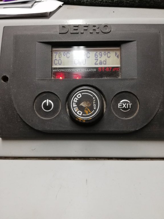

Bora dzięki z konkretne rady. Te otwory też są wyczyszczone bo często je przepycham, wentylatorvodkecalem i przeczyściłem. Jedyne co zauważyłem że jak otworze drzwiczki zasypowe to wtedy nie kopci, jak zamknę to zaczyna spowrotem, może powietrze trzeba dać dodatkowe
Jaki masz sterownik? Z PID czy zwykły?

Na jaką moc nadmuchu masz ustawiony ster?
Nie za dużo? W PID to bym dał 30-40%
W dwustanie bez pid 30%
W PID, kocioł powinien pracować non stop. Po dojściu do zadanej nawet z 1%.
Próbowałeś wyłączyć funkcję PID? Wtedy kocioł dochodzi do zadanej i ster przechodzi na przedmuchy. 1, 2 , 3, cykle przedmuchu i spada temperatura wody a wentylator znowu rusza. I tak w koło. Ale moc nadmuchu 30-40% , a moc na przedmuch 90-100% gdzieś na 15 sekund. Takie ustawienie jeśli masz 34W dmuchawe. Jeśli to 80 W, to ja bym ustawil przerwę na 2-3 minuty , czas na 3- 5 sekund bo jesli dłużej to zebrane gazy mogą dostać zapłon i pierdyknie.
Kolego a gdzie te przedmuchy ustawić, bo ja mam tylko ustawienie siły nadmuchu i tyle? Sterownik jak na zdjeciu
