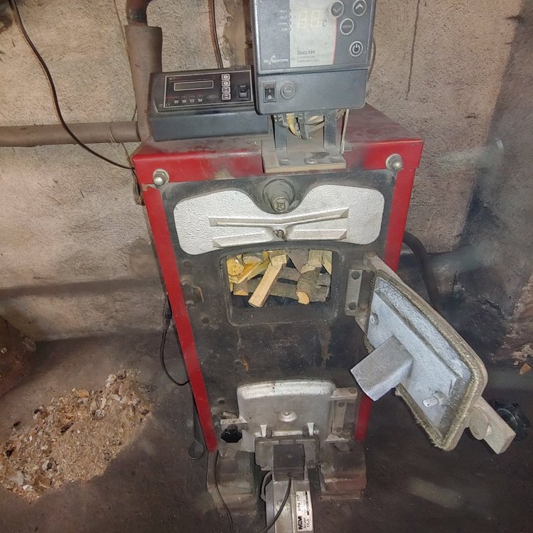

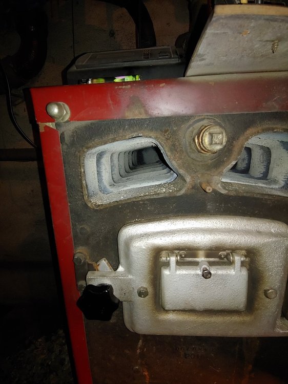

  • Witam. Spróbuje krotko wypunktować co moim zdaniem jest nie tak. -Za duży kocioł, można to częściowo rozwiązać zmniejszając komorę zasypową wypełniając ją cegłami szamotowymi. -Brak moż
  • Powietrze powinno być dostarczane cały czas podczas procesu spalania w kotle zasypowym. Najlepszym rozwiązaniem byłoby zamontowanie miarkownika ciągu i KPW w drzwiczkach zasypowych tak jak pisze @Ryni

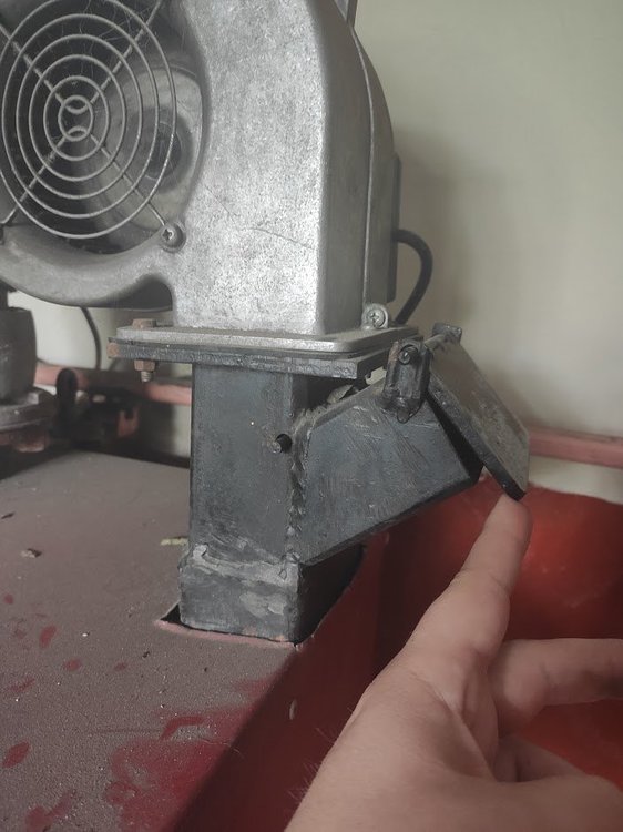

  • @Fanatyk19 , więc klapka jednak jest, a ja szukałem na korpusie dmuchawy, zanim kupisz dodatkowy regulator zapoznaj się z tą instrukcją i pogrzeb w swoim sterowniku, być może Twój typ jest jeszcze sta

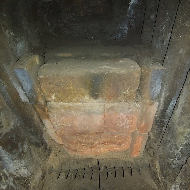

Żeby spełnić oczekiwania kolegi Fanatyk 19 ,  po kosztach żeby był zadowolony, z własnych doświadczeń doradzam tak:

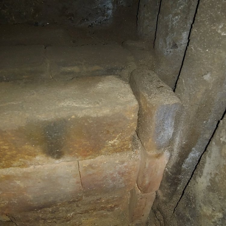

- włóż do komory nawet luzem cegły szamotowe do wysokości tych otworów do nawiewu ,  nie więcej jak do połowy rusztu .Pod cegły daj blachę by odciąć lewe powietrze.
- czerpię wentylatora zasłon w 3/4 by podawala mniej powietrza..
- zrób otwór PW w górnych drzwiach.
- kup najprostszy sterownik bez PID by w ogóle było jak sterować procesem spalania. Jak taki zwykły masz to dokup regulator do regulacji obrotów.
- obroty wentylatora na 40-45%
Kocioł będzie palil w dwustanie, ale będziesz go miał w ryzach. Cegły zmniejszą komorę i lepiej będzie się palić bo na mniejszej powierzchni.Podając mało powietrza (40 %), kocioł powoli dochodzi do zadanej i się wyłącza. Co 10 minut przedmuch z mocą 100% na 20sekund. Histereza kotła na 1. Po spadku temperatury wody o 2 stopnie, wentylator znów się uruchomi i tak wkoło Wojtek do wypalenia wsadu. Klapka PW w górnych drzwiach poprawia także spalanie. Nie bój się , na 40% nadmuchu nic się nie stanie.
Jeżeli takie coś budzi twoje wątpliwości, kup ST 81 z PID ale cegły i tak włóż do kotła. Klapka PW też niezbędna.

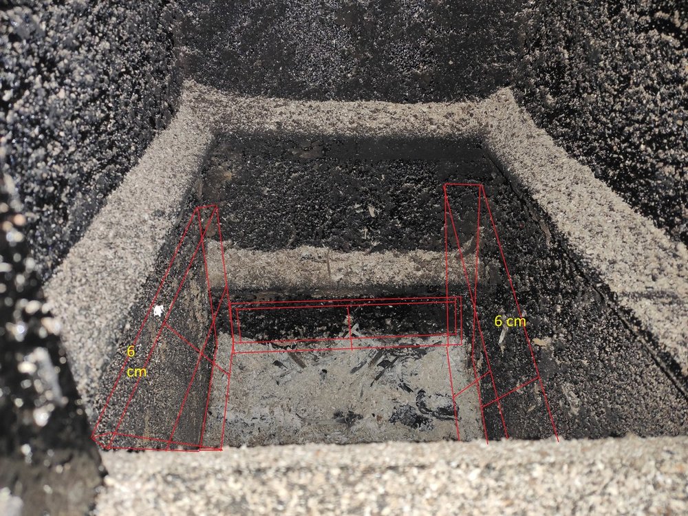

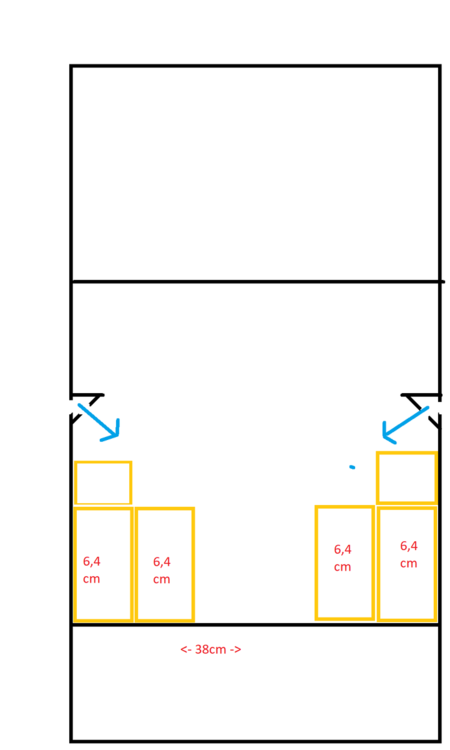

Właśnie zmierzyłem komorę w swoim piecu, na szerokość 38cm x głębokość 50cm x wysokość 68cm.
- skoro mam 38 szerokości to dać cegły szamotowe z dwóch stron? One mają po 6,4cm (edit: racja mają po 6,4cm) szerokości więc 38-13 = komora do wysokości nawiewów zmniejszyłaby się do 25cm. Rozumiem, że cegieł nie wolno dać na maxymalny ścisk bo one tez pracują pod temperaturą.
- czy to zasłonięcie jest konieczne, czy nie wystarczy aż dołożę kolejnych śrub i bardziej dociąże klapkę?
- zawór PW - to zawór przeciwwybuchowy czy zawór dodatkowego powietrza ? Kupię ja taki gdzieś sklepie/internecie gotowy do zamontowania ?
-sterownik prosty już mam ( jak na zdjęciu ) , czyli tylko dokupić jakiś zwykły regulator który reguluje się potencjometrem i ustawić mu obroty na 40%. Taki regulator trochę taniej wychodzi bo ok. 40 zł a cały nowy sterownik PID to koszt już ok. 200 zł.
Edytowane przez Fanatyk19
Cegły ustaw na "sztorc" czyli tą węższą stroną (ma coś około 6 cm).
Edytowane przez radik81
Jeśli uważasz że ilość cegieł do połowy to za dużo, to daj mniej. Ja mam trzy warstwy prawie do połowy komory i jest OK ale mój kocioł ma 18 kW więc zmniejszenie o połowę u mnie się sprawdza bo potrzebuję ok 10 kW. Cegły mogą być ciasno upakowane bo mają praktycznie zerową rozszerzalnosc. Możesz upychac jak ci wygodnie.
Jeżeli sterownik ma możliwość ustawienia obrotów na minimum 30-40%  a wentylator nie jest za mocny to nie musisz przyslaniac. Podaj typ dmuchawy.

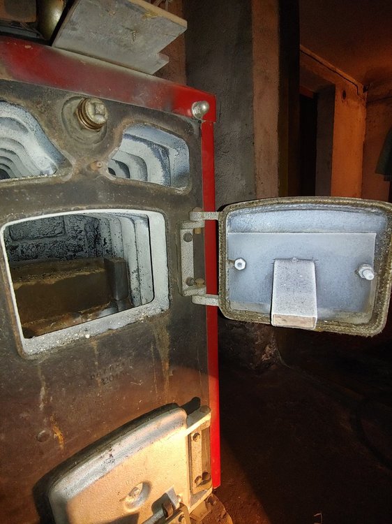

PW to powietrze wtórne czyli dziura w górnych drzwiach. Koledzy o tym pisali wyżej. Poprawia jakość spalania.
Jeżeli w sterowniku masz możliwość ustawienia niskich obrotów rzędu tych 30-40% to niczego nie potrzeba dokupowac. Po takim wyregulowaniu,  nadmuchu wystarczy . Będzie cały czas dmuchać z taką mocą i po dojściu do zadanej zatrzyma się. Potem będą przedmuchy jak pisałem wyżej. Gdy temperatura spadnie o 1-2 stopnie, wentyl znowu ruszy i.  znowu będzie kręcił powoli aż dojdzie do zadanej. I tak wkoło. Jak dobrze wszystko ustawisz to całkiem fajnie to pracuje. Ale musi być PW i zmniejszony ruszt bo inaczej kocioł będzie i tak miał za dużo mocy i niczego nie osiągniesz.Jesli. zrobisz jak radzimy to będzie to palenie w tzw dwustanie. Jak też tak palę ostatnio z wyłączonym PID i powiem Ci że nawet jest to oszczędniej niż z PID.
Dam na sztorc na obu bokach cegłę i na szerokości zmniejszy się z 38cm do 25cm. Może na tej tylnej ścianie też się uda jedną warstwę ułożyć cegły.

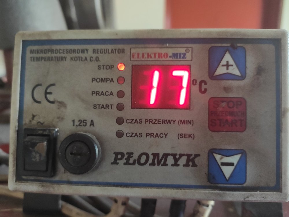

Mój sterownik nie ma możliwości ustawienia obrotów dmuchawy, dmuchawa to : wentylator nadmuchowy typu RV 05. Czyli wystarczy , że dokupię regulator obrotów.

"O rozetce wspomniałem tylko dlatego, że pytałeś o klapkę PW, przy dmuchawie tego nie można zastosować trzeba kombinować inaczej, np, z dodatkowymi rurami z popielnika, w komorze zasypowej"
Czyli wg. jego zaleceń PW nie powinno się montować przy dmuchawie w drzwiczkach zasypowych, a powinienem tam zamontować klapkę przeciwwybuchową. Więc już nie wiem, jak to jest..
a wpadłem na taki pomysł, zamiast montować PW w drzwiczkach czy klapka przy dmuchawie nie mogła by służyć jako PW ? Wykonałbym jakąś regulację tak, żebym mógł ją delikatnie otworzyć a później móc regulować czy otworzyć bardziej czy przymknąć. Kiedyś pamiętam otworzyłem tą klapkę na maxa i zostawiłem to na piecu z temp. zadanej 55 miał 75 więc dostawał powietrza tą klapką.

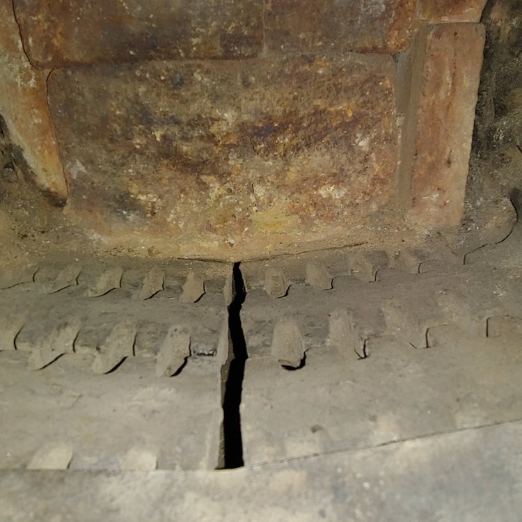

Ile ruszt ma długości bo przeoczyłem?

Cegły duże 6 cm grubości można dac środkiem. Z jednego boku 2 sztuki leżąco na boku , te 3 cm grubości . Z drugiej 3 sztuki 3cm.Zostanie luz ze1-2 cm.

Klapki się nie bój. Zresztą jak piszesz że dasz przeciwwybuchowa...to to samo:) Dziura to dziura i nic tego nie zmieni. Inna nazwa tylko :) Klapka przeciwwybuchowa powinna być luźno domknieta a klapka PW musi podawać powietrze non stop. Taka jest różnica.
To co unosisz palcem , nie bardzo bo ciagnie powietrze kanałem nadmuchu i rozpala węgiel mimo że wentyl stoi. Chodzi o doprowadzenie powietrza nad zasyp gdy stoi wentyl. Na upartego by było ale ja bym nie szedł tą ścieżką.. Ma być dobrze a nie półśrodkami.

Ruszt ma wymiary około 38x49 a wysokość całego paleniska ma 68cm więc 38x49x68 cm.
Nie rozumiem tego ? Cegły szamotowe mają z tego co widzę 6,4 cm grubości leżąc na sztorc, więc na lewym i  prawym boku dałbym cegłę na sztorc i na nie kolejne aż do wysokości otworów dmuchających. Na tylnej ścianie może weszła by jedna warstwa cegły pod te otwory które są niżej. Wtedy szerokość rusztu z 38 zmniejszyła by się do 25cm.

Czyli lepiej zamontować w drzwiczkach zasypowych klapkę przeciwwybuchową czy klapkę PW ? Montaż którejś z tych klapek wolałbym zostawić na sam koniec, wiąże się to już pewnie ze spawaniem w drzwiczkach a sam tego nie zrobię ale gdyby trzeba było to dam sąsiadowi więc nie problem.
Rozumiem, że ta klapka którą unoszę palcem się jako PW nie nadaje, bo jednocześnie dostarcza powietrze w popielniku pod zasyp oraz otworami dmuchającymi nad zasyp ?

@Fanatyk19 Pytałeś gotowe klapki, rozetki do górnych drzwiczek, to jest akurat klapka do miarkownika:
Ale też można ją zastosować, na Allegro ten sprzedawca ma więcej klapek w ofercie, da się wybrać(link na priv.)
O dodatkową blachę w górnych drzwiczkach nie musisz się aż tak bardzo martwić, ona nie jest idealnie szczelna, powietrze, czy gazy sobie poradzą żeby ją ominąć, ale zawsze można w niej wyciąć prostokątny otwór. U mnie klapka przeciwwybuchowa była w oryginale, w sumie był to kawałek rury wspawany w dziczki i nad tym była przyspawana klapka z zawiasem, to wszystko i za tym była to dodatkowa blacha.

Fanatyk 19 , nie znam jeszcze wymiarów Twojego  rusztu . Moje wymiary to 30x42 moc 18 kW. Przy twojej szerokości 38cm co najmniej 40 cm powinno być długości czyli ponad 1600 cm powierzchni , to lekko licząc ze 20kW co najmniej. Ja bym liczył że potrzebujesz maks 15 kW jak nie 12. Ale zobaczymy co podasz. Wtedy bardziej się na tym skupimy.
Cegły tak jak byś chciał ułożyć, zostawią sporo po bokach i będzie tam węgiel się wpychal. Musisz tak to wykombinować by szczeliny po bokach były jak najmniejsze. Szamot się nie rozszerza, nic się nie stanie.Zresztą , widzisz jak ja ułożyłem . A kocioł mam żeliwny, bardziej wrazliwy niż blacha.Wnioski ze swoją klapką masz słuszne.

Niewielkie szczeliny takie do 2cm wypełniałem wełną szklaną, albo mineralna, a po jakimś czasie wypełniały się jeszcze popiołem. Murowanie stanowczo odradzam, bo fugi mogą nasiąknąć od wilgotnych spalin, które mają odczyn kwaśny i zaczyna się szybka korozja, znane są już takie przypadki w DS-ach.

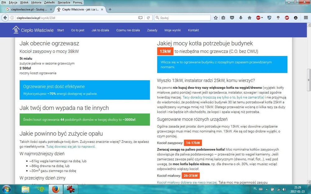

Robiłem wyliczenia na ciepło właściwie to wyszło mi coś koło 8,9kW zapotrzebowania.

Szkoda , że ta klapka którą podniosłem palcem na zdjęciu nie może pełnić funkcji jako PW.

Wyjaśnię jeszcze mój stosunek do klapki PW w drzwiczkach zasypowych przy dmuchawie, otóż na podstawie moich doświadczeń z kotłem, który był przewymiarowany jestem sceptyczny u mnie zdarzało się, że przez klapę przeciw wybuchową wydobywał się dym, choć teraz już wiem, że wynikało to z przewymiarowanego kotła który nie raz produkował dużo sadzy i przez to kunim się przytykał, a ciąg spadał. Więc jeśli się upewnisz, że nie masz problemów z ciągiem i uda ci się wyeliminować dymienie z komina, a to na pewno nastąpi, to wtedy można próbować podawać PW przez drzwiczki zasypowe, @witek4321 tak właśnie pali.
Rura PW nie musi być aż tak skomplikowana, na początek można wstawić zwykłą rurkę z daszkiem, żeby powietrze nie uciekało do góry to w zupełności wystarczy.
Miałem jeszcze napisać kilka słów o mocy kotła bo ogrzewamy podobne domy (powierzchnia i ocieplenie) i u mnie z obliczeń wychodzi 13kW bez CWU, kocioł mam 14kw, a i tak paliłem cały sezon ze zmniejszoną komorą zasypową o połowę.

Masz ponad 1800cm2 rusztu co daje ok 25 kW mocy. Potrzebujesz 9 kW...to jest około 700 cm 2 . Ostrożnie licząc że 12 kW Ci wystarczy z zapasem, to powinno być jakieś 900cm2 czyli gdzieś 38x25. Zatem ruszt powinien być zakryty do połowy. To oczywiście szacunki. Ja bym w takim razie próbował cegły układać na długich i wąskich bokach 6x21 . 6x6 =36 na szerokość i 21cm na długość. Masz zmniejszenie komory ok połowy i prawie na całą szerokość. To chyba optymalne rozwiązanie by nie ciąć szamotu. Do prób by było a reszta wyjdzie w praniu. Dało by to pi razy drzwi jakieś 14 kW.

Jak liczyłeś zapotrzebowanie, że wyszło Ci 13kW ? https://cieplowlasciwie.pl/wynik/7qyz to jest moje wyliczone mniej więcej.
@witek4321  nie wymięknę ;)) Trochę nie rozumiem twojego liczenia i tego układania cegieł. Nie jestem chyba wstanie zmniejszyć rusztu o połowę , bo musiałbym go wypełnić cegłami od dołu do samej góry a że u mnie są otwory dmuchające to nie jestem tego w stanie zrobić. Tak samo ułożenie cegieł z jednej strony też raczej się nie uda. Spójrz na zdjęcie które wstawiam. Tak to ustawiłem, ciężko to zobrazować. Co jedynie mogę po obu stronach dwie warstwy cegieł czyli w sumie 12cm po lewej i 12cm po prawej i komora zmienjszy się do około 25cm na szerokość. Ale jestem w stanie dostawić te cegły tylko poniżej tych nadmuchujących otworów.
@Fanatyk19 Wykorzystałem Twój rysunek. bo tak było łatwiej i na niebiesko wrysowałem jak to u mnie wyglądało, dodatkowo na żółto wrysowałem najprostsze rozwiązanie, czyli rura z daszkiem którą wstawia się w środek zasypu, ale wydaje mi się , że z tym można jeszcze chwile poczekać na początek zmniejsz ruszt i zajmij się dmuchawą, potem po jakiś próbach zobaczymy co trzeba będzie robić dalej, może okaże się, że wystarczy powietrze z oryginalnych nadmuchów.Clipboard06.jpg.33fb395d5ab910129088050521acb714.jpg
Jeśli chodzi o zapotrzebowanie na ciepło to taki wynik wyszedł mi na "cieplowlasciwe", ale każdy dom jest inny i trzeba go rozpatrywać indywidualne, ja mam sporo dużych okien i grzeje około 30m² nieocieplonej piwnicy, a to ma duży wpływ na zapotrzebowanie na ciepło.
@Fanatyk19 , więc klapka jednak jest, a ja szukałem na korpusie dmuchawy, zanim kupisz dodatkowy regulator zapoznaj się z tą instrukcją i pogrzeb w swoim sterowniku, być może Twój typ jest jeszcze starszy i faktycznie nie da się zmienić mocy dmuchawy, ale sprawdź.

Nie wiem czy Cię dobrze zrozumiałem ale co do układania cegieł to masz dowolność, zrób po prostu tak by cegły były optymalnie wykorzystane bez potrzeby cięcia. W górę dajesz tylko do otworów napowietrzających.
Możesz na początek próbować z tą klapką pod wentylatorem. Gdyby się w ten sposób udało to ekstra.
Sterownik jak pisze Duck, powinien mieć funkcję ustawiania obrotów.

Panowie, jesteście rewelacyjni! Dzięki wielkie @Duck rzeczywiście mój sterownik ma te opcje w trybie serwisowym, że też sam nie poszukałem instrukcji ale co dwie głowy to nie jedna.Byłem przekonany, że to najtańszy sterownik i nie posiada takich opcji.  Histerezę miałem ustawioną na min 2 więc zwiększyłem do 4, Moc dmuchawy miałem oczywiście na 100 i zmniejszyłem do 30 i rzeczywiście działa, dmuchawa dmucha delikatnie ! Temperaturę załączania pompy mam 34 st.

Histereze daj jak najniżej tj. 1. Jak się nie da zostaw na 2. Chidzi o to że im wyższa histereza, tym bardziej kocioł będzie schodził z temperaturą zanim wentylator się uruchomi. Np. Jeśli zadaną masz 50 stopni to przy histerezie na 2 temperatura spadnie o 2 stopnie i nadmuch się uruchomi przy 47 stopniach. Jeśli dasz histereze na 4 to spadnie na kotle do 46 a włączy się przy 45. Jeżeli tak chcesz , nie ma problemu ale potem kocioł dłużej będzie dogrzewal i rozpalal węgiel.
Pompę podnieś do 45-50stopni bo za wcześnie się włącza i przy rozpalaniu szybko wyciąga ciepłą wodę przez co dłużej się instalacja nagrzewa.
Te cegły muszą być ułożone od końca komory do przodu ale na całym ruszcie. Nie może być na środku bez cegieł. Dlatego pisałem o 6 ceglach.
Drewno okazyjnie co jakiś czas możesz spalac jak wcześniej ale po jakimś czasie musisz przegarnac do przodu by się wypaliło.
Cegły na ruszcie aż tak bardzo nie przeszkadzają wodzie z powrotu. Minimalne straty ciepła musisz wliczyc w straty niestety. Ale to marginalna sprawa.

Histerezę można ustawić na minimum 2 i tak teraz ustawiłem. Temperaturę załączania pompy zwiększyłem do 46 st.
Co do cegieł to nie wiem czy ja nie rozumiem Ciebie czy Ty mnie. To co przedstawiłem na tym powyższym zdjęciu to tak jakbym stał na wprost pieca. Po lewej stronie ustawiam wartwę cegieł od ściany przedniej aż do ściany tylniej i po prawej stronie rusztu robię to samo. Na tylnej ścianie kotła też ustawie rząd cegieł ale na zdjęciu już tego nie miałem jak pokazać. Ta przerwa w środku to środek rusztu gdzie będzie wsypywany węgiel czy drewno.
Trochę tego w sumie nie rozumiem, ruszt ma wymiary 38x49 ale palenisko ma wysokość 68 cm, więc cała komora spalania ma wymiary 38x49x68. Wg mnie powinienem wypełnić palenisko cegłami od rusztu do samej góry paleniska aby zmniejszyć komorę spalania ale u mnie to niewykonalne z powodu wystających pośrodku paleniska otworów dmuchających. Parę cegieł zmniejszy powierzchnię rusztu ale niznacznie zmiejszy powierzchnię całej komory spalania w piecu...
Zasada jest taka że powinno się zasłaniać CAŁY ruszt od ściany do ściany . Od tyłu do przodu. Powinno się spalac na przodzie rusztu a z tyłu cegły . Myślę o twoim pomyśle na zabudowę...w zasadzie możesz spróbować ale miej świadomość że lepiej się spala węgiel zasypany wąsko a wyżej niż szeroko ( środkiem przez komorę) a nisko bo wtedy powierzchnia płonącego paliwa jest większa a chodzi o to by zasyp zawęzić i podnieść w górę. Cegły nie powinny być ułożone do samej góry bo po co? Nasz cel to ograniczyć wyłącznie ruszt a ścianki niech odbierają ciepło. Nie zmniejszamy komory tylko ruszt.
