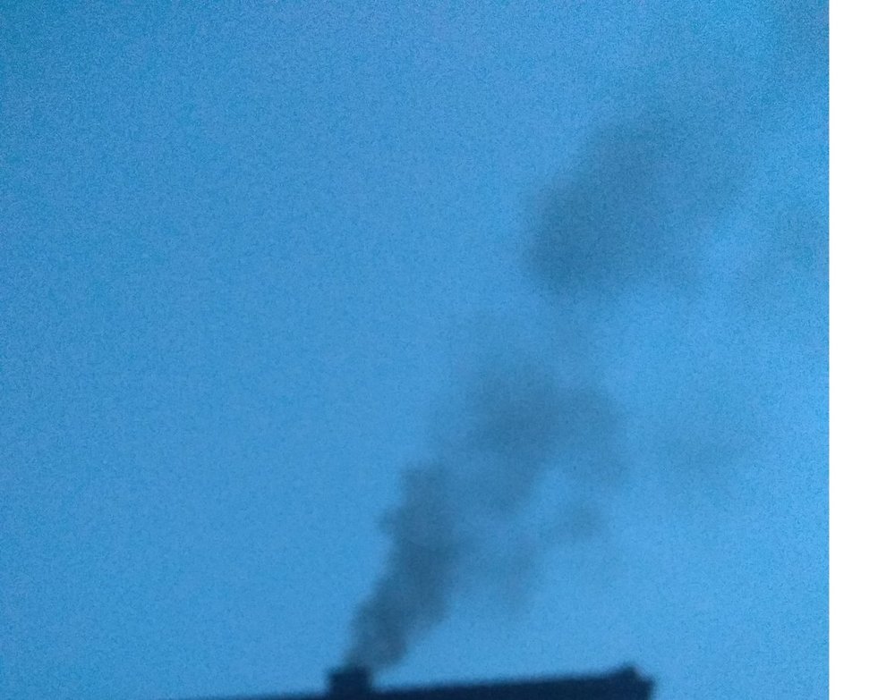

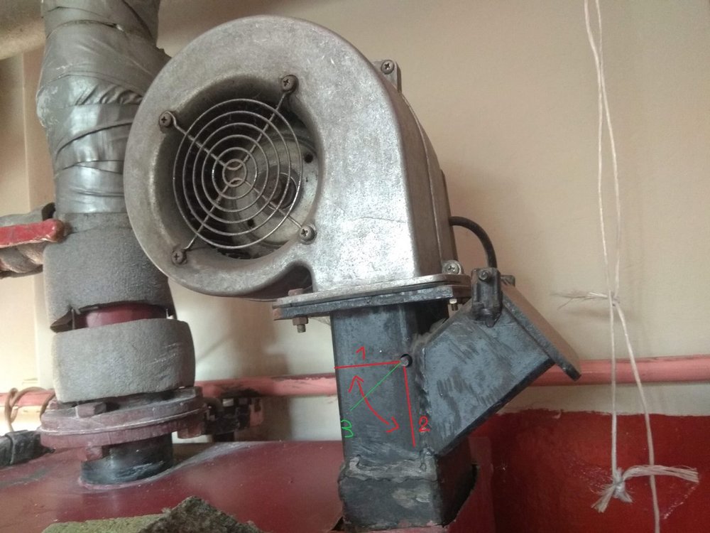

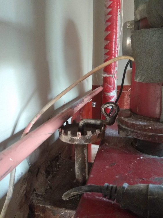

Witam wszystkich, kończy się sezon grzewczy i piszę z prośbą o poradę, gdyż miałem problem cały sezon i nie sprostałem. Posiadam piec samoróbkę, piec ma spokojnie  15 lat. Nie znam jego mocy ale ogrzewa dom piętrowy około 170m2. Posiada sterownik oraz dmuchawę, bez możliwości regulacji mocy nadmuchu. Otwory dmuchające są  tuż pod drzwiczkami zasypowymi z czterech stron, następnie trochę niżej na jednej tylnej ścianie oraz całkowicie od spodu jest duży otwór od popielnika.Piec musi wytrzymać jeszcze dwa sezony, później będzie wymienione źródło ciepła. Piec jest zasypowy, prawdopodobnie górnego spalania i tak też jest palone. Palone jest suchym sezonowanym drewnem oraz węglem typu groszek też suchym. Temperatura zazwyczaj 55-60 st C. Nie posiadam dużego doświadczenia w paleniu dopiero drugi sezon ale wydaje mi się , że to nie problem z paleniem a raczej z kotłem i brakiem powietrza bądź za dużą dawką. Opiszę problem np. z dzisiaj:
nałożyłem do pieca samego drewna, tak na wysokość drzwiczek zasypowych(ze zdrapaną czarną farbą), na to jakieś patyczki do rozpalenia i rozpaliłem. Dopóki otwarte miałem drzwiczki zasypowe to z komina się nie kopci, leci biały dym, nawet jeśli podczas otwartych drzwiczek uruchomię dmuchawę to dym jest super, czyli prawie go nie widać. Problem jest wtedy kiedy zamknę drzwiczki zasypowe i po czasie uruchomi się dmuchawa, to wtedy z komina lecą kłęby gęstego ciemnoszarego dymu który z komina wylatuje jakby szalał i zamiast unosić się ku górze(jak na zdjęciu) to po wylocie z komina leci poziomo po dachu.Jak dmuchawa przestaje działać to już tak nie kopci,dym się uspokaja, jest delikatny ale dalej ciemnoszary. Po czasie załączy się dmuchawa i znów dymienie na całego. Otworzę z powrotem drzwiczki zasypowe to dym robi się akceptowalny. Często oczywiście zdarza się tak , że otworzę drzwiczki to "wystrzeli" jakby się zagazowywało. Niestety problem dymienia jest męczący, aż wstyd palić bo kopci na całą miejscowość jakbym palił gumami. Najgorzej jest jak pali się węglem, czasem aż czarno. Wygląda na to , że po rozpaleniu i zamknięciu drzwiczek zasypowych piec nie miał powietrza i ogień gaśnie, temperatura spada, załącza się dmuchawa i robi się dym. Komin wyczyszczony, otwór na komin otwarty na maxa, próbowałem go nawet przymykać i też nic nie pomagało, próbowałem zatkać otwór dmuchający od popielnika i też nic. Jak sobie z tym poradzić?
Wrzucam parę zdjęć pieca

  • Witam. Spróbuje krotko wypunktować co moim zdaniem jest nie tak. -Za duży kocioł, można to częściowo rozwiązać zmniejszając komorę zasypową wypełniając ją cegłami szamotowymi. -Brak moż
  • Powietrze powinno być dostarczane cały czas podczas procesu spalania w kotle zasypowym. Najlepszym rozwiązaniem byłoby zamontowanie miarkownika ciągu i KPW w drzwiczkach zasypowych tak jak pisze @Ryni

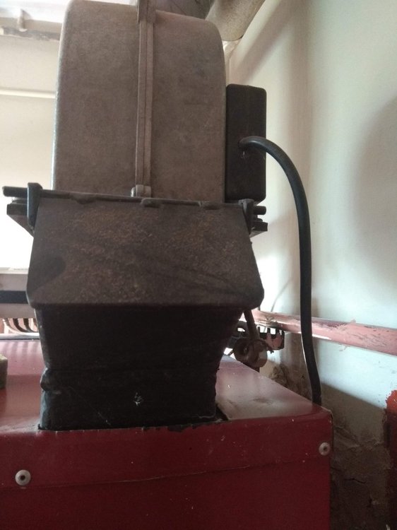

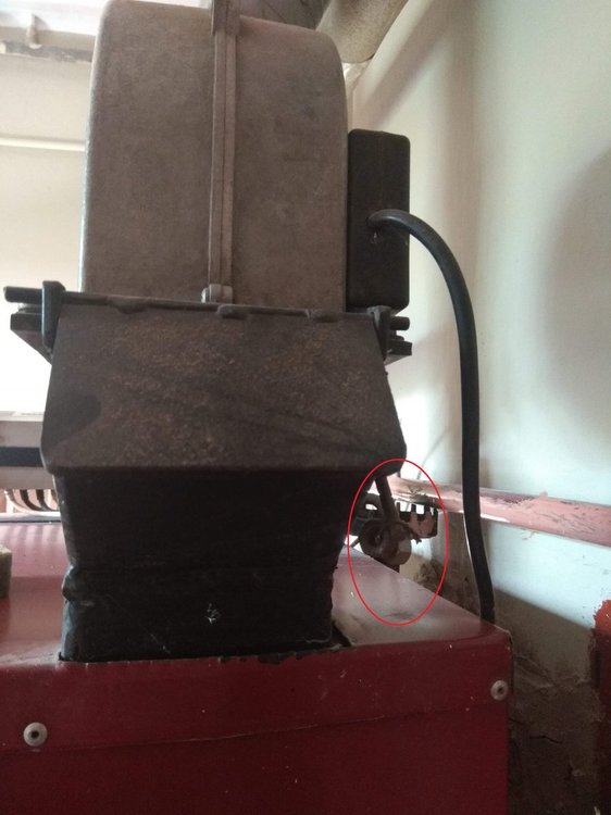

  • @Fanatyk19 , więc klapka jednak jest, a ja szukałem na korpusie dmuchawy, zanim kupisz dodatkowy regulator zapoznaj się z tą instrukcją i pogrzeb w swoim sterowniku, być może Twój typ jest jeszcze sta

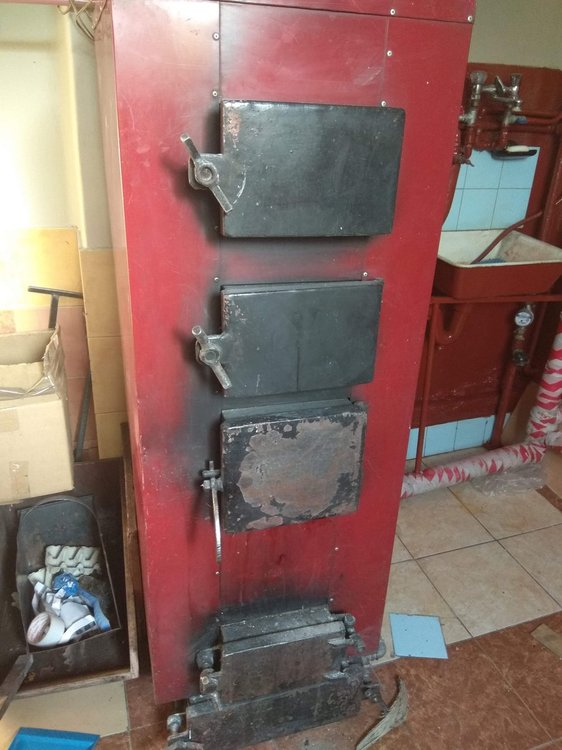

3.Klapka przeciwwybuchowa jest obecnie przy dmuchawie, tylko nie wiem czy rzeczywiście to jej dobre miejsce (na wcześniejszych zdjęciach zdj. nr 2 ), mimo to jak się otwiera to potrafi strzelić.

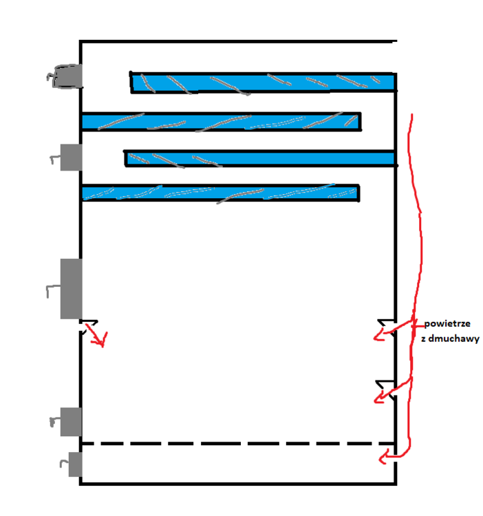

No właśnie z tym zmniejszeniem to jest problem bo te otwory napowietrzające górne są na wszystkich czterech ścianach. Jedynie ten niżej jest tylko na tylnej ścianie + te  duży od popielnika.
Czyli dmuchawa dmucha  pod ruszt i w te otwory w tylnej i bocznych ścianach kotła?

Tak, otwory dmuchające są na wszystkich czterech ścianach na wysokości drzwiczek zasypowych + na jednej ścianie tylnej niżej +  dużym otworem pod ruszt. Z tym , że próbowałem ten otwór pod rusztem zatkać blachą , żeby tam nie dmuchało ale nic to raczej nie pomogło
Wypełnienie szamotem trzeba dostosować do konstrukcji kotła, przeważnie kotły mają kanały napowietrzające zasyp ustawione pionowo i przeważnie też są montowane tylko po bokach lub tylko na tylnej ścianie, u ciebie będzie trochę trudniej bo kanały masz chyba w poziomie, sadze, że będzie trzeba zasłonić te dolne, a zabudowę zakończyć przed górnymi. Zrób zdjecia komory zasypowej to nam pomoże.

Klapkę przeciwwybuchową będziesz musiał przełożyć w drzwiczki zasypowe, ona ma zabezpieczać komorę zasypową i wymiennik w czasie ew. fuknięcia, żeby nie rozerwało gdzieś kotła, a u ciebie przy takim montażu zabezpiecza ona popielnik. Dziwię się, że żaden kominiarz nie zwrócił jeszcze na to uwagi.

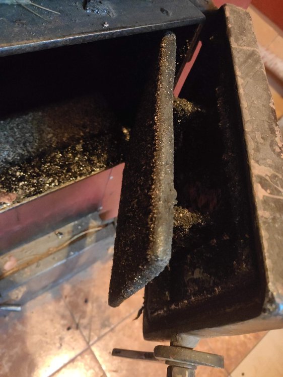

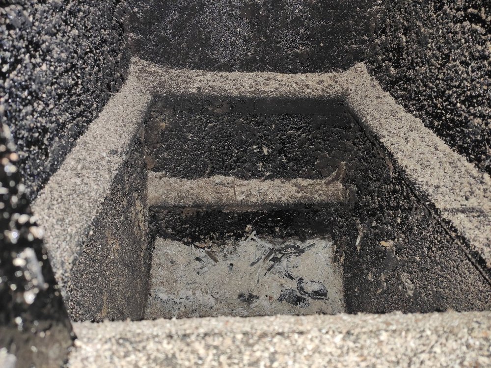

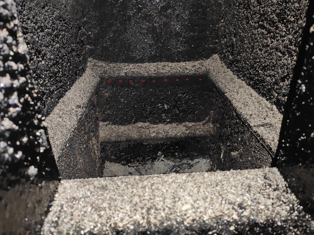

Wrzucam zdjęcia, wiem kocioł zasmolony ale to też są skutki pewnie takiego palenia.Te otwory zaznaczyłem na jednym zdjęciu czerwonymi kółkami jak mniej więcej wyglądają- jest ich chyba mniej niż narobiłem tych kółeczek, kanały są chyba pod kątem 45st. Są one z czterech stron trochę poniżej wyokości drzwiczek (czwartej ściany nie udało mi się ująć na zdjęciu,ale otwór jest tuż pod drzwiczkami) oraz poniżej na jednej tylnej ścianie.

Co do klapki przeciwwybuchowej to też będzie problem chyba, bo moje drzwiczki mają drugą blachę jak na zdjęciu i nie wiem czy uda się zamontować takie drzwiczki. A czy przez taką rozetkę nie będzie dym wylatywał z pieca do kotłowni ? Taka rozetka oprócz funckji klapki przeciwybuchowej spełni również funkcję dodatkowego źródła powierza dla kotła ?

Czy po bokach paleniska nie ma otworów napowietrzających ?
Mój stary kocił wyglądał podobnie, albo i gorzej zanim zaczął mi przeszkadzać dym z komina, więc to nic strasznego.
Ale do rzeczy, w twoim kotle najkorzystniej będzie ustawić cegły po bokach tak by kończyły się kilka centymetrów poniżej górnych kanałów nawiewowych, ale zaczął bym od zakupu sterownika z PID i sprawdzenia co da się z niego wyciągnąć, Mój sterownik planuje wykorzystać do sterowania nagrzewnicy w warsztacie, wiec nie planuje sprzedaży.
Klapę przeciwwybuchową możesz zamontować nawet mając to dodatkową blachę, też tak miałem. O rozetce wspomniałem tylko dlatego, że pytałeś o klapkę PW, przy dmuchawie tego nie można zastosować trzeba kombinować inaczej, np, z dodatkowymi rurami z popielnika, w komorze zasypowej.
@Fanatyk19, powietrze, jeżeli używasz dmuchawy w postaci jak na foto ( nie posiada klapki) i sterownika który nie reguluje jej wydatku powietrza to i tak sukces, że udaje się w ogóle  w kotle palić.

@pochłaniacz są po bokach ale ich nie zaznaczyłem czerwonymi okrągami, są z wszystkich czterech stron + poniżej na tylnej ścianie + duży otwór od popielnika.
@Ryni cegły muszę murować jakoś czy wystarczy , że je ustawie na ścisk i popiół zapcha szpary ? OK postaram się kupić taki sterownik. Już rozumiem, myślałem że klapa przeciwybuchowa to to samo co PW. Co do PW jak wspominasz w moim przypadku skoro jest dmuchawa to trzeba by jakieś dodatkowe rury z popielnika, tak ? Jak by to miało wyglądać, sam jestem w stanie to zrobić?
A co do tej klapy, to ją się kupuje gotową czy muszę ją sam dorobić ? Jak to wykonałeś mając podwójne drzwiczki jak u mnie?

@Fanatyk19, na próbę, np. kawałkiem kartki, wlot dmuchawy, przysłaniał fragment i obserwuj jak to wpływa na palenie.

@Duck Dmuchawa ma klapkę , zaznaczyłem ją na zdjęciu, jeśli dmuchawa nie chodzi to klapka jest w pozycji nr.1, jeśli dmuchawa się załącza to klapka uchyla się w kierunku nr.2 ale nie uchylona się maxymalnie bo obciąża ją śruba zaznaczona czerwonym kółkiem. Kiedyś tej śruby nie było co powodowało, że jeśli na dworze wiało, w kominie był mocny ciąg, dmuchawa dostawała powietrza lewego i bez załączania sama lekko potrafiła się kręcić i przy otwartej klapce podnosiła temperaturę na piecu o 10-20 st. C.  Dołożyłem śrubę i dzięki temu dmuchawa nie dostaje lewego powietrza i "sama nie dmucha"  Z tymi śrubami też kombinowałem, dokładałem nawet ich więcej co ograniczało przepustowość powietrza z dmuchawy do pieca i klapka np. podczas pracy dmuchawa bywała w pozycji nr. 3. To wydaje mi się , że było coś na zasadzie regulatora obrotów dmuchawy który mi tutaj proponujecie, może obroty dmuchawy były takie same ale ograniczałem przez to dawkę tego powietrza idącą do pieca ale takie kombinacje z dokładanymi śrubami też wiele nie pomogły.

Co do twoich zdjęć to wystarczyło przyslonic czerpię z boku wentylatora do 3/4 i to by ograniczyło nadmuch.
