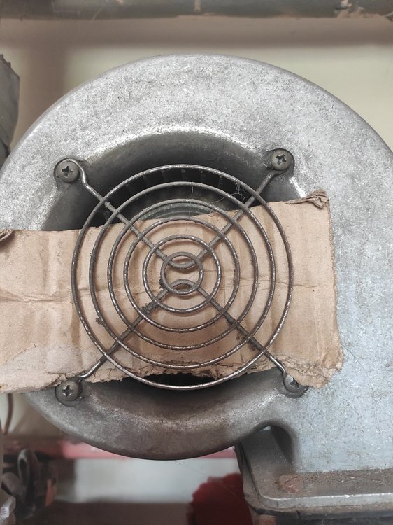

Dziś miałem pierwszą próbę palenia mimo jeszcze niewstawionych cegieł szamotowych które kupię dopiero w środę. Ale już jestem mega zadowolony. Dmuchawa na 30% oraz zakryłem na szybko prowizorycznie wlot od dmuchawy.  Duża poprawa. Po pierwsze dym z komina wylatuje dużo spokojniej , po drugie już jest on bardziej biały niż szaroczarny i częściej przeztoczysty. Nawet jak pojawi się chmurką czarnego czy szarego dymku to jest ona delikatniejsza i już nawet nie jest wstyd palić. Już bez zatykania wlotu powietrza przy dmuchawie było super, zakrycie pomogło nieznacznie. Oczywiście paliłem suchym drewnem , nie testowałem na węglu. Później jak miałem wyjazd a trochę już wypaliło się w piecu to dołożyłem kilka drzewek na jeden bok nie zakrywając ognia , to wtedy zaczęło trochę kopcić na mocny gęsty szary ale to pewnie z powodu dołożenia na górę opału, mimo że dałem go na bok. W środę kupię cegły i postaram się je jakoś ułożyć i znów przetestuje. Dzięki wielkie, to dzięki Wam :)
Edytowane przez Fanatyk19

Brawo za chęci ale ta przysłona na siatce może nie spełniać swojej roli. To nie powinno być tylko środkiem bo wirnik i tak zasysa tą szczelina u dołu. Masz tam wystające śruby i to utrudnia zadanie ale może znajdź podstawkę do doniczek takiego wymiaru by całkiem zakryla siatkę. Ale tak pasownie. Wytnij od góry powiedzmy taki trójkąt jak jedno pole siatki i wtedy wklej na sylikonie. Albo zwykła szara taśma pakowa, zakleic tak by od góry zostało ok 1/4  wolnego wlotu.Pamiętaj że twój wentylator zasysa 400m3 na godzinę i potrzeba by to zmniejszyć. Przy 30% wciąga 130m3. Mój wentyl jest słabszy i zasysa 180m3 . Przy 30% to 60m3. Niby obrotami zmniejszamy wydatek ale taka przysłona nie zawadzi na wszelki wypadek. Powodzenia i wytrwałości w dalszym tuningu. Hejka.

@witek4321 ten karton przy dmuchawie to prowizorka na szybko, bo musiałem na szybko podpalić i wziąłem co pod ręką. Na sezon zimowy może dorobię taką blachę , wytnę tak jak radzisz ten górny trójkąt , poprzewiercam otwory na śruby i przykręcę ją na te śrubki które trzymają siatkę.
