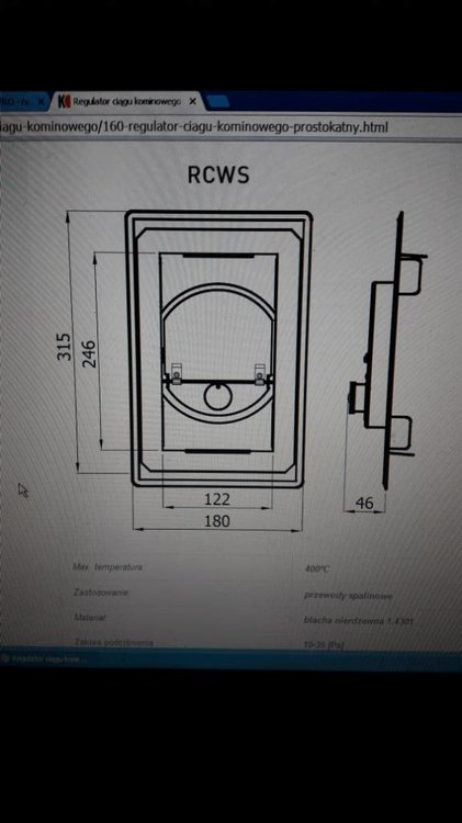

Mam pytanie jak pale z włączonym halotronem i z pid to czopuch powinien być otwarty na maksa
Tak czopuch powinien być otwarty. Chyba ze masz bardzo duży ciąg kominowy i ciepło ucieka Ci kominem. Ja bym proponował jednak otwarty.

Pawle , istotą ekonomicznego i ekologicznego palenia w tych naszych kotłach jest PID...i uwież mi idzie fajnie palić z załączonym hallotronem [emoji6]...u mnie kolejnym problemem jest teraz za duży ciąg kominowy , przy silniejszych wiatrach widzę różnicę w tym że żar w palniku jest większy i więcej idzie w komin. Komin mam średnicy fi 200 cm i chyba trochę jest przewymiarowany[emoji4]...tak więc będę montował regulator ciągu kominowego w wyczystce. 1f1c6839239ada9d6ed1e11f0957fe7b.jpg
