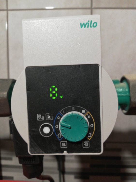

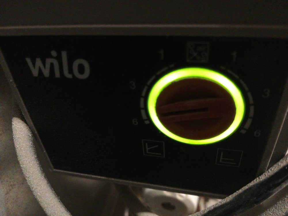

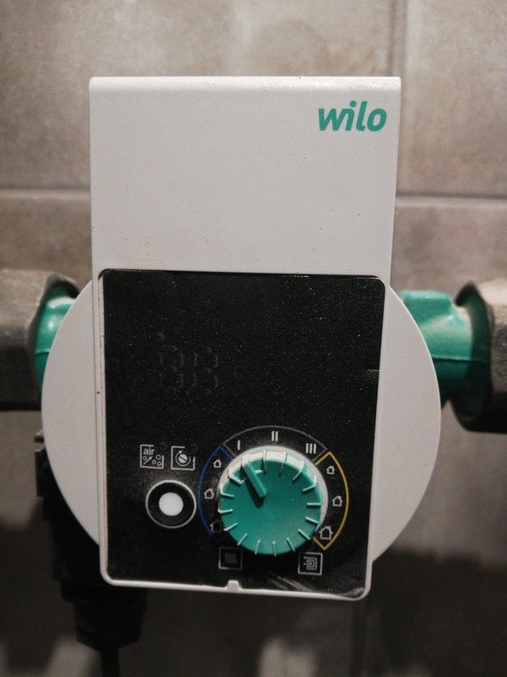

Panowie, korzystając z okazji mam 2 pompy vanos pico i jedną vanos para w układzie. Jedna zasila układ grzejników(vanos) druga podłogowe(para) a trzecia bojler(vanos) Czytałem troche na temat tej wysokości podnoszenia itd. Zastanawiam się na jakim biegu powinny one pracować. Tym bardziej że są 3 zakresy. A tych zakresach 3 możliwości pracy. Zmienne ciśnienie, stale, i stała prędkośc. Na bojlerze mam ustawioną stała prędkość. Na grzejnikach i podłogowce zmienne ciśnienie. Czy jest ok? Tak ustawił majster. Ale nie wiem czy dobrze.
Na podłogówce powinno być stałe ciśnienie. Reszta ok jak na ilość info o twojej instalacji.
Edytowane przez Darekgra
Rozumiem. Czyli jak przełącze na prawą stronę pokrętło to jej wydajność będzie lepsza? Czy jak mam to rozumieć. Nie ukrywam że jest to dla mnie czarna magia. Dzieki

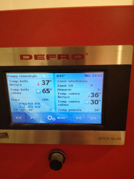

Witam podłącze się do tematu ,zwracam się do panów użytkujących kocioł na pelet defro gamma 20kw ponieważ nie moge dobrać właściwych ustawień i do tego jeszcze od paru dni piec uzyskuje jedynie 42 stopnie przy zadanej 60 i nie chce sie rozbujać wiecej,chyba że zakręciłem podłogówkę to piec normalnie rozwiną moc 65 stopni, a więc prosze o pomoc bo już nie mam pomysłów
Piec ustawiony na Pid?
Jaka moc kotła ustawiona? 100proc?
Z tego co widzę madz bardzo nisko stsrt pomp. Bo na kotle 37°, a pompa zaworu śmiga. Daj na minimum start 50°
Jak widać standardowy problem zimnego powrotu
Ja mam ustawioną temp pomp na 45.
Natomiast jeśli chodzi o powrót to tez niski powyżej 45 nie pokazuje. Jak ustawie ochronę powrotu to znowu komputer pilnuje powrotu a nie podaje na grzejniki.
Ale z tego co już zdążyłem trochę poznać piec. Wiem że jeśli jest taka sytuacja ze nie dochodzi do zadanej to albo masz zły pellet, lub za duży ciąg kominowy lub pomieszczeń masz tak dużo do ogrzania że piec nie wyrabia.
Pale w tym piecu już od listopada i dopiero od paru dni mam problem z tą temperaturą , wczesniej to osiągał temp. zadaną nawet przekraczał przy czym wyskakiwał błąd za duża temp. podajnika przy czym piec sie rozłączał

Dołączę się do dyskusji na temat tego kotła. Szwagier ma taki w kotłowni, chodzi o modulowanie mocy. Czy ten piec ma taką funkcję? W trakcie pracy wygląda to tak, że następuje rozpalanie po czym przechodzi w tryb "praca 100 %" i taki stan utrzymuje się az do osiągnięcia temperatury 70 stopni. Wtedy piec się wygasza i przechodzi w stan czuwania. Temp spada do 55 i znowu to samo. Pompa włącza się przy 55 stopniach.
Czy to jest normalne w pracy tego pieca?
Instalacja same kaloryfery + cwu 300 litrów. Dom z lat 80 tych, grube rury, grzejniki wymienione, na każdym głowica termostatyczna.
