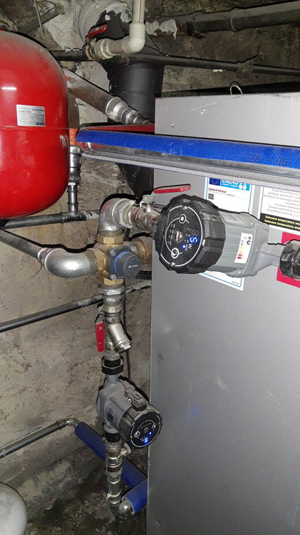

  • Moim zdaniem ,niższą temp .ale caly czas ,bez wyłaczania pompy ,z ew obniżeniem albo podwyższeniem temp o kilka stopni od termostatu pokojowego .Instalacja i piec pracuje wtedy stabilnie .Studzenie ca
  • Z tego co widzę madz bardzo nisko stsrt pomp. Bo na kotle 37°, a pompa zaworu śmiga. Daj na minimum start 50° Jak widać standardowy problem zimnego powrotu
  • Oprócz błędów w instalacji (a na pewno są) to kocioł pali tyle musi. Jak masz chatę 200m to przy tym spalaniu średnia moc wychodzi 7,5KW, to tak wiele?

A CWU też? Bo to jedna pompa, grzejniki druga, podłogowka trzecia, jak jest 4d to czwarta żeby żeby biedny zawór zdążył kręcić i jednocześnie miał dogrzany powrót, bo potem są takie skoki jak ktoś tu pisał że jak włączy ochronę powrotu to mu wszystko idzie w dół, a moc kotła 20KW nie daje rady, bo nie kocioł jest temu winien tylko instalacja.
Tak zgadza sie jest jedna pompa cwu druga grzejniki trzecia w rozdzielni na podłoge i czwarta mieszająca , tylko że ta w rozdzielni jest osobno i nie idzie przez zawór 4d i praktycznie piec mam ustawiony na ogrzewanie domu więc pompa cwu nie chodzi , w takim razie zawór powinie dawać rade

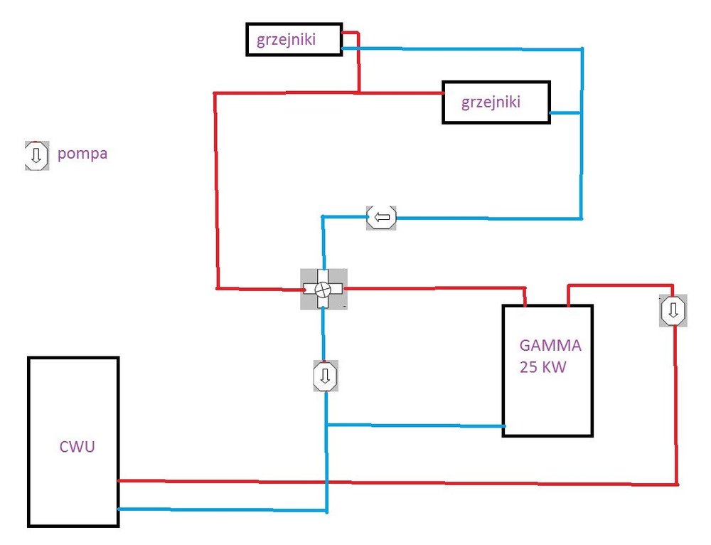

proszę o ocenę poprawności wykonania instalacji, kocioł pelletowy defro gamma 25 kw, w domu instalacja same grzejniki + cwu dla 5-6 osób 300 L. Palenie w trybie PID ,temperatura na kocioł 70 stopni, histereza 15 stopni, cwu 55 stopni. pompy włączają się przy 55 stopniach.
Nikt? Nic?
Wiem, że rysunek nie jest zbyt profesjonalny i nie tylko ja proszę o pomoc ale za tydzień będzie u mnie instalator, chciałbym wcześniej powiedzieć mu co jest do poprawy żeby wykonał to za jednym zamachem.
Dziękuję z góry za pomoc.
Proszę prawidłowy schemat

Michał. Jak schemat jest dobrze to instalacja źle zrobiona. Zasilania zaworu 4d mają być obok siebie a nie na przeciwko! Sprawdź i narysuj nowy schemat i więcej zdjęć.

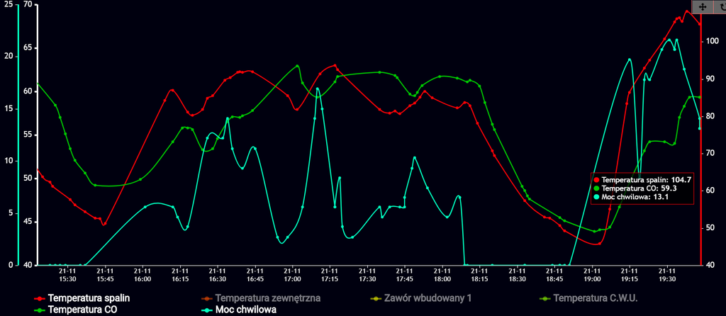

W dniu 14.01.2020 o 09:30, Kazio321 napisał:
Co do rzeczywistej modulacji mocy palnika w kotlach ze sterownikiem Tech jest brak. Jest taka jakby modulacja mocą palnika np 100% to palnik pracuje na 100%. Lecz nie steruję on palnikiem żeby modułował mocą np jak masz zapotrzebowanie tylko na CWU to nie spadnie moc palnika np do 4kw żeby tylko CWU dogrzac. Więc jeżeli kocioł masz ustawiony na 100% mocy to pali na 100% ;)
Piecyk moduluje mocą palnika...
My jako użytkownicy ustawiamy jedynie zakres maksymalny palnika.
Jeżeli chcemy aby piec pracował z max połową mocy to ustawiamy na 50%.
Ustawienie to powoduje, że palnik 20kW nie rozpali się do max 11kW mocy (+ / - 2 kW)
Druga sprawa, to moc ta jest zmniejszana przez sterownik wraz ze zbliżaniem się temperatury pieca do ustalonej wartości.
Widać to na wykresie ("Statystyki" na stronie emodul.pl)
Wchodząc w ustawienia serwisowe jest możliwość zmiany minimalnej pracy podajnika i np. maksymalnej przerwy podajnika.
Odpowiednio zmniejszając pracę podajnika i zwiększając czas przerwy podajnika osiągnąłem 2kW mocy pieca w trybie PID bez wyłączenia się pieca do stanu "czuwania".
I teraz mając tygodniówkę gdy piec ma pracować np. 2h to pierwsze 30 min pracuje pełną mocą, a resztę czasu ciągnie na poziomie 2-5kW mocy i gdy ustalony czas pracy (tygodniówka) nakaże wyłączenie to dopiero wtedy przechodzi w stan czuwania.

Super że zarejestrowałeś się na forum tylko po to żeby pochwalić kocioł. Poza tym mylisz się, Ekosilver ma ponad 3 lata. Już ja widzę jak Twój palnik 20KW działa z mocą 2KW, nawet takie obcinanie w nim mocy to półśrodek jeśli minimalna w nim moc to ponad 6KW. Jak jest potrzebny kocioł 11KW to się nie kupuje 20.
@devport Tyle wypocin na tyle bzdur co wypisujesz :)
Może źle zacząłem z tym chwaleniem pieca.
Raczej zarejestrowałem się przypadkiem szukając ustawień i tak ot trafiłem na to forum.
I nie zarejestrowałem się broń Cię Boże w celu reklamy...  po prostu mam, korzystam i sobie chwalę.
A dom mam 200m2
Tak wygląda u mnie praca pieca obecnie.
A więc jakaś modulacja mocy palnika jest :)
Edytowane przez devport
I to jest właśnie cała ułomność Techa - chocby kocioł szedł tydzień z identyczną mocą - zawsze będzie nim miotać po całym zakresie, jak hofmanem po Madrycie.
akurat ta przerwa w pracy wynika z pracy tygodniówki :)
