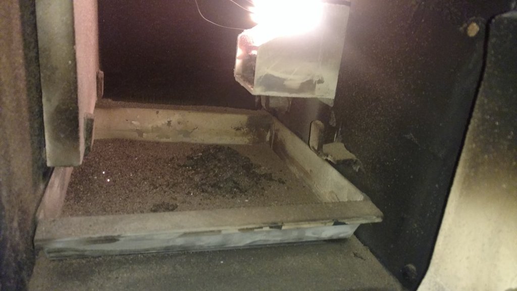

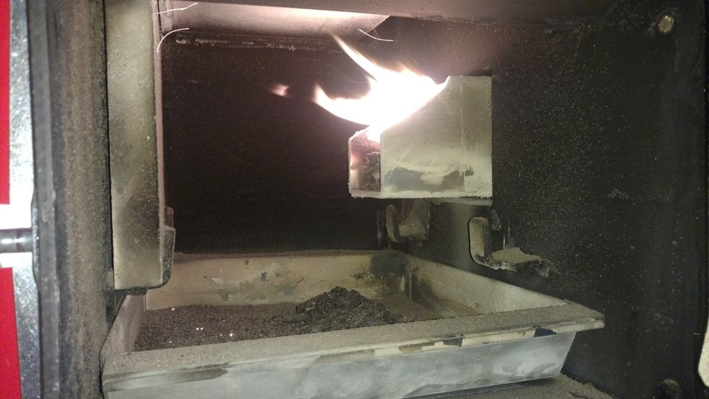

Jeżeli możesz to wstaw zdjęcia komory spalania. Jak to wygląda jak palnik pracuje na tak niskiej mocy.
Dzięki

Ogólnie popiół ten spadający z rusztu jest po dotknięciu sypki (rozlatuje się).
Dodam tylko, że mogę zwiększyć minimalną moc kotła (obecnie 30% mocy).
W tym trybie palenia, nie ma zmian dawkowania, sterownik sam sobie wylicza (często są to czasy 1/19 - 2/19 )
Efekt 2 dni palenia (od soboty 15:00)
Edytowane przez devport
Dzięki za fotki
Nie dawało mi to spokoju, więc wygasiłem kocioł.
Odczekałem i włączyłem w pracy ręcznej ruszt.
Usłyszałem na siłowniku moment zwiększonego obciążenia w pewnym momencie.
To zwiększone obciążenie występowało zarówno przy otwieraniu jak i zamykaniu rusztu w pewnej tylko pozycji rusztu.
Wyjąłem ruszt, oczyściłem i zaobserwowałem wadę fabryczną = zadra od dołu rusztu która tarła po palniku.
Zeszlifowałem tą zadrę i zamontowałem ponownie ruszt, uruchomiłem i już tego zwiększonego obciążenia na siłowniku nie było.
Mam nadzieję, że to przyczyna zablokowania się rusztu.
