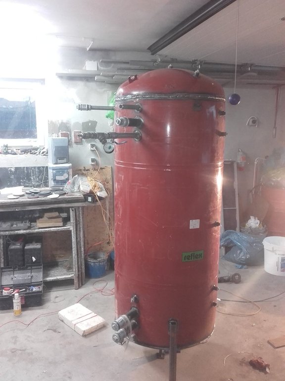

Ocynk w instalacji CO Ocynkowana beczka jako bufor ciepła.
Chyba już prościej wytrawić ocynk, niz malowac beczkę od środka przez otwór rewizyjny.
Bez ocynku i bez  farby (goła stal)  będzie rdzewieć od środka.
A kocioł rdzewieje od środka?
Tak  w instalacji otwartej rdzewieje.
Edytowane przez Alewalneło2
To musisz pomalować od środka.
W układzie otwartym woda jest cały czas natleniona, więc kocioł stalowy od środka rdzewieje.
W dniu 19.12.2020 o 09:39, PioBin napisał:
P.poz i hydranty faktycznie robia w ocynku. Brak stalego przeplywu to i mniej problemow. Do zimnej jest dopuszczony ale wszedzie sie (nie)nadaje.
U siebie ocynk z zimnej pitnej wyrzucilem z tego samego powodu jak nizej.
Z ocynkiem na zimnej jest taki problem:
U mnie tak rura od środka wyglądała po ponad 30 latach od studzienki licznikowej do domu, gdy była wymieniana na niebieską PE. Od zewnątrz rura ocynkowana jak nowa, nawet była posmarowana jakimś lepikiem, smołą mimo tyle lat leżenia w ziemi a od środka masakra - zardzewiała i takie narosty.
Edytowane przez emigrant
Zdemontowałem dwudziestoletnie Pereko z instalacji otwartej i w środku nie było ani śladu rdzy.
Rok temu łączyłem 2 mieszkania z przedwojenną instalacją co i na przekrojach pociętych  rur ani śladu korozji.
Po dziesięciu latach jak zmieniałem piec i spuściłem  wodę to w kotle żadnej rdzy nie było , kocioł pracował w układzie zamkniętym .
Układ zamknięty to środowisko beztlenowe. Wracając do układu otwarego pewnie jeszcze dużo zależy jaką mamy wodę - jej skład chemiczny, pH, itd.
U mnie rdzewieje bo jak się spuszcza wodę z instalacji to leci taka zardzewiała woda.
A i jeszcze mam takie pytanie czy bufor ciepła musi być w pionie czy może leżeć?
Może leżeć, ale lepiej jak stoi.
Zwykla stal niecynkowana i niemalowana wystarczy, ja nigdy niemalowalem u mnie stoją dwa bufory jeden stalowy a drugi z hydroforu z ocynkiem i parę jeszcze takich mam zamontowanych i nigdy nie malowalem i stoją do tej pory przecież tam jest woda kotlowa a nie ciagle świeża wodociagowa
Jaką masz tam gorubośc blachy?
