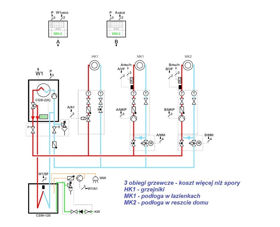

Podłogowe w całym domu a w łazience ma być cieplejsza podłoga
Załóżmy, że inwestor wykonuje ogrzewanie podłogowe w całym domu, ma razem 160 m2 posadzki, ale chce żeby w łazience podłoga była gorąca: 35-40 stopni będzie ok.

W takim razie cudów nie ma. Osobna nitka z kotła z mieszaczem i pompą. Reszta podłogówki zostaje jak jest. Bo jeżeli na resztę podłogówki puszczasz niższy parametr (nie wiemy czy 3D/4D, przęgło czy jak, bo nie wspomniałeś), to za tym punktem wyższej temperatury nie uzyskasz. Wyjdzie drożej ale jeśli inwestor tak chce, to kto bogatemu zabroni :)
Zakładam jeszcze że inwestor chce mieć dwie drabinki w łazienkach normalnie gorące a nie zasilane z podłogówki.

Aby wykonać  taką instalację wg zaleceń inwestora i producenta kotła to trzeba zrobić układ np wg schematu Wolfa : 854626831_wolf3obiegi.thumb.jpg.5c05bb6dc68af5a1ccb75f8d624ea6e6.jpg
Ja zaproponuje inne rozwiazanie oparte o zbiornik (bufor) kombinowany.
1. Bufor bedzie wykorzystywany jako sprzeglo.
2. Po lewej stronie masz kociol gazowy kondensacyjny lub PC.
3. Po prawej masz odbiory CO w instalacji.
a) Na dole po prawej jest podlogowka, Mozesz (ale nie trzeba) pozbyc sie zaworu 3d z silownikiem i sterowac nia pogodowo.
b) Na gorze po prawej sa grzejniki. Mozesz (ale nie trzeba) pozbyc sie zaworu 3d z silownikiem wtedy temperatura zasilania grzejnikow CO= CWU = 40-50C. Lub wiecej jesli tyle ustawisz.
c) Na gorze od samej gory jest wyjscie na odbiory CWU. Mozna (ale nie trzeba) pozbyc sie zaworu 3d termostatycznego. Akurat tutaj ja bym go koniecznie zostawil, Dla wygody i bezpieczenstwa.
4. Możesz dokładac inne zrodla ciepla wysokotemperaturowe (kotły, kominki, itd) - wtedy zawory 3d termostayczny i z silownikami sa obowiazkowe.
Przy kotle na paliwo stałe, nie ma problemu, problem jest przy kotle gazowym lub PC, bo też takie pomysły mają.
Praca kotła lub PC na max 40C, a zasilanie grzejnika i podłogi w łazience na 45-55C
