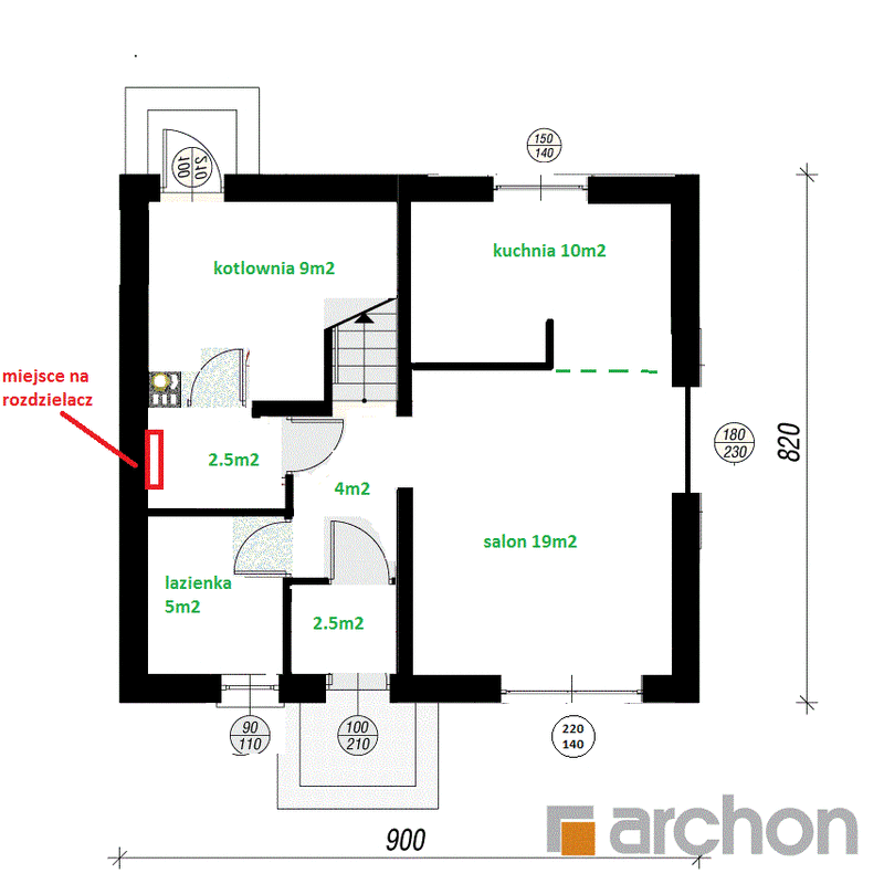

dziekuje za zainteresowanie tematem...podłogówka obliczona na 30st. audytor sdg2.0, 7 petli gora , 7 petli dół po 60-70m na systemie tece ,zasilania rozdzielaczy dwa osobne 25 tecefloor. brak możliwości podpiecia gazu wiec pomyślałem o PC bo w teoretycznie taniej niż prądem...pellet tez drogi i obsługowy dodatkowo prąd też ciągnie do tego... myslałem pompe tylko na potrzeby CO tylko pytanie czy split czy monoblok, z buforem czy bez...ewentualnie jakies modele bo moc to wiadomo już trzeba wyliczyć.....wole tutaj cos podpytać bo jak ktoś przyjedzie to bedzie wciskał to co mu lepiej i zeby ino sprzedac. Taka ciekawostka Odnosnie PV ,znajomy ma tak zrobione ze ma boiler 300l i 2 grzalki jedna do sieci grzeje zawsze do 50c a druga chyba na 400V bezposrednio przez stycznik bez falownika odpowiednio dobrane zeby napiecia nie przekroczyć grzeje do 85c ....w sloceczne dni popoludniu po robocie jak wraca jest zawsze kolo 80.

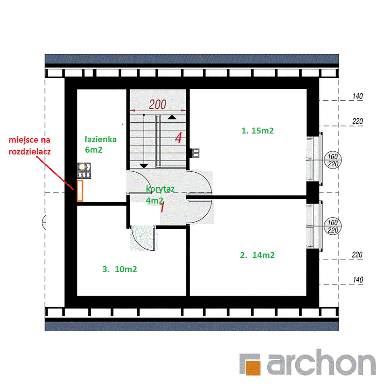

witam, dziekuje za zainteresowanie tematem...wiem ze projekt rzeczywiscie byłby dobrym rozwiązaniem...poprostu własnymi siłami zrobiłem prąd ,instalacje wodno kanalizacyjną i myślałem że jak zdobędę parę cennych porad co do podłogówki to też sobie poradzę bo tak wszystko podrożało że na sam materiał ciężko wyrobić a gdzie robocizna..na kotłownie napewno sie nie porwe tylko już jakiś fachmen...myślałem mu tylko zasilania wypuscić z rozdzielaczy. W projekcie jest tylko podlogowka w łazienkach a reszta grzejniki i z tego chciałem zrezygnować na rzecz 100% podłogówki o niskiej temperaturze zasilania(wskazane dla pomp ciepła). Ogólnie Planowałem puścić dwa osobne zasilania z kotłowni rurą alpex25 do rozdzielaczy , rozdzielacze proste z rotametrami i zaworami z mozliwoscią dołożenia siłowników. Układ pompowo- mieszajacy w razie potrzeby byłby już w kotłowni. Z uwagi na niską temperaturę zasilania chciałem położyć co 10cm wszędzie oprócz wiatrołapu i kotłowni ( tam co 15)z długością do 80m na pętle.... i z moich obliczeń wychodzi mi u góry rozdzielacz 7 obwodów i na dole też 7 obwodów. czy to ma sens? mam jeszcze dylemat czy kupić rurę pert-al-pert czy pert-evoh-pert (nie wiem co trwalsze) oraz co do delatacji gdzie powinny sie znajdować czy w kazdym przejściu?(peszel na rure i listwa delatacyjna)

Witam, jestem nowy na forum i chciałbym prosić o pomoc w doborze podzespołów do ogrzewania podłogowego, gdyż nie wiem ilu obwodowe rozdzielacze kupić. W domu postanowiłem że bedzie 100% ogrzewanie podłogowe niskotemperaturowe, bez drabinek w łazienkach gdyż bedą elektryczne. z uwagi że bedzie gaz lub pompa ciepła myślałem wszędzie rozkładać co 10cm (co Wy na to?)ale nie jestem pewien co do ilości obwodów na rozdzielaczach,zeby nie zrobić za dlugich pętli.. moja koncepcja jest następująca: góra: pokój 1 (2 petle),pokój 2 (2 pętle), pokój 3 ( 1 czy 2 pętle??), lazieka (1 pętla) , przez mały korytarz idą zasilania to może nie trzeba robić osobnej pętli? dól: kotłownia (1 petla), lazienka (1 petla), wiatrołap + korytarz (1 petla), kuchnia i salon 3 czy 4 pętle?? z uwagi na rosnące koszty budowy instalacje ele, wodą i kanalizacyjną zrobiłem sam ale jakoś tego ogrzewania nie jestem pewien i dlatego proszę o porady. Do opisu dołączam rzuty parteru i piętra z góry dziękuje za odpowiedz pozdrawiam Piotr
