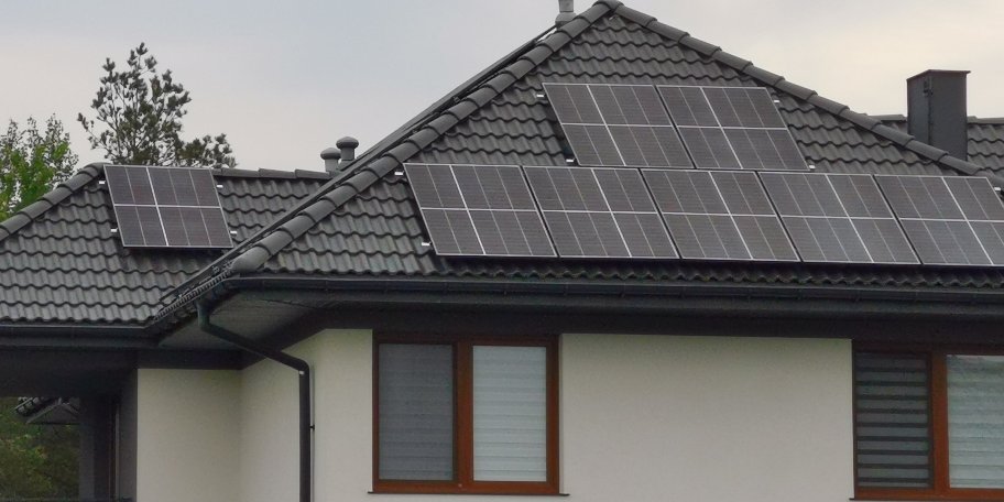

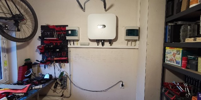

Instalacja PV sie pojawiła na dachu. Maksymalną moc jaka udało mi się uzgodnić z wykonawcami 7,9kwp zamontowane na wschodnio południowych połaciach.
20szt paneli Trina Solar Vertex S 395W + Huawei 6ktl-M1, uziom 15m,
2 stringi:
- 8 paneli na wschód + 1 optymalizator dla jednego panelu na daszku, który jest zasłaniany przez główna połać,
- 12 paneli na południe,
W sumie koszt 27 465 zł brutto
Instalacja jeszcze nie działa, czekam na dokumenty do zgłoszenia przyłączenia do PGE.
Rozumiem, że jak falowenik ma max moc 6,6kW, to maksymalna produkcja z paneli, nawet jak by była 7,9kw to i tak falownik poda na wyjściu max 6,6kW?
Nie wydaje mi sie, żeby przy konfiguracji wschód-południe produkcja przekraczała max mocy falownika, ale zobaczymy dopiero po odpaleniu. Z reszta wydajność paneli będzie spadać, a jak mniemam falownik powinien chodzić w okolicach swojego maximum, aby działał z największa sprawnością, stąd przewymiarowania w mocy paneli.
Trochę poźno to założone biorąc pod uwagę sezon, bo jeśli nie bedzie problemów z podłączeniem i wymianą licznika to wyjdzie końcówka czerwca.
Teraz etap wyboru PC. Dzięki za udział w dyskusji.
