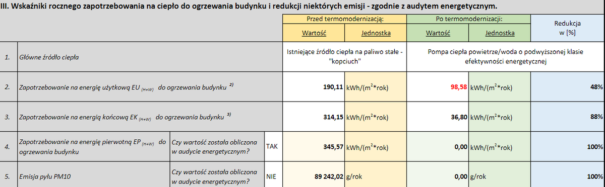

To już lepiej wyszło z audytu.
98,58 kWh na metr x 168 metrów = 16561kWh
Zapotrzebowanie energii elektrycznej do napędu pompy ciepła będzie wynosić ok. 5 555 kWh tak wyliczył na samo CO
Te 1000 kw które wyszło w rzeczywistości więcej mogło sie rozejść na grzanie piwnic bo mam rury 2 calowe w większości nie ocieplone a audyt piwnic nie uwzględnia.
COP policzył w audycie 3 więc trafił dobrze.
