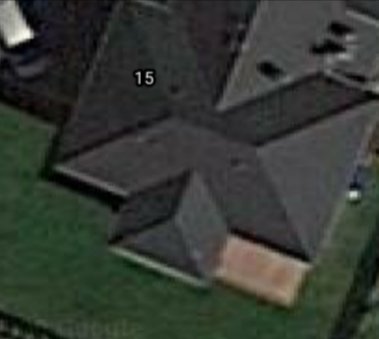

Dziękuję za sprawdzenie. U mnie jest faktycznie dość zwarta zabudowa a ogródek zaledwie 500m2. Utrudnienie też stanowi wielospadowy dach. Chciałbym sobie pozwolić na 10kWp, ale chyba dach będzie ograniczeniem nawet dla 8Wp.
To jest coś co będę dopiero omawiał z wykonawcą, ale w pierwszej kolejności chciałem skonsultować jakie mam liczyć zapotrzebowanie na energię.
Dach to by trzeba będzie chyba z każdej strony obłożyć. Jak z taką mocą nie wyjdzie to trudno, będę najwyżej zakładał tylko na bieżące potrzeby, a zostanę przy kondensacie.
Jeśli chcesz z każdej strony to trzeba będzie SolarEdge zamontować co podroży trochę instalację. Widziałem trochę pomp powietrznych w akcji i średnia jest taka, że 5kWp z fotowoltaiki to takie mocne minimum żeby wyjść na zero z ogrzewaniem z czego wprost wynika SCOP dla pomp powietrznych 3.0 albo mniej dla realnego zapotrzebowania nowych domów w okolicy 13000-15000 kWh/rok. Przy obecnych uwarunkowaniach.
A to nie robi się tego na mikroinwerterach? Łańcuch wschodni i łańcuch południowy jako całość. Trzeba optymalizować każdy moduł z osobna jeżeli cała sekcja jest wystawiona na takie same warunki? Jak coś przesłania światło, jak jakieś drzewo, czy słupy i cień się przesuwa to jeszcze rozumiem, ale jak nie ma żadnych cieni to tu solar EDGE coś zmieni poza ceną?
Jak masz 3 połacie to mikroinwertery albo SE trzeba policzyć co lepiej wyjdzie. Jeśli zmieścisz się na dwóch połaciach nie ma zacienień lub różnych kątów na jednym stringu to też zwykły falownik to ogarnie trzeba jedynie pilnować odpowiedniego doboru paneli do falownika żeby to działało.

Co do FV to instalatorzy niestety widzą ograniczenia w moim dachu. Znajdują miejsce na 17szt większych panel 206x104 440W, albo 19szt mniejszych 176x104 335W. Nie spina mi się to jeszcze, bo nie ma tych 8kwp, które sobie obrałem za punkt wyjścia. Ceny też kosmiczne u niektórych firm.
Mam oferty w cenach pomiędzy 26k-29k brutto bez żadnych ulg, ale nadal nie jestem usatyfakcjonowany mocą całej instalacji. Nie wiem, czy czekać na bardziej wydaje moduły z efektywnością powyżej 20%, czy zakładać co się da teraz i zacząć jak najszybciej korzystać ze słońca. Póki nie ma 3 naboru nie spieszy mi się z decyzją, ale jak zaczną 3 nabór to już bym chciał mieć dogadane.

Odpowiem Tobie bardzo krótko...... mieć 6kWp zamiast 8kWp ..... a nie mieć wcale..... to chyba jest różnica
Nawet jak Tobie nie wrócą (z 3 naboru) to zakładaj ile się da bo w/g mnie coś zaraz będą kombinować aby ograniczyć dotychczasowe taryfy opustowe (magazyn 80%).... i ograniczą dla nowych zawieranych z ZE umów kompleksowych prosumenckich np. tylko do 4kWp wytwórczej , albo + magazyn!!!.... a wtedy to obudzisz się "z ręką w nocniku".
