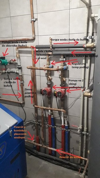

Dzień dobry,

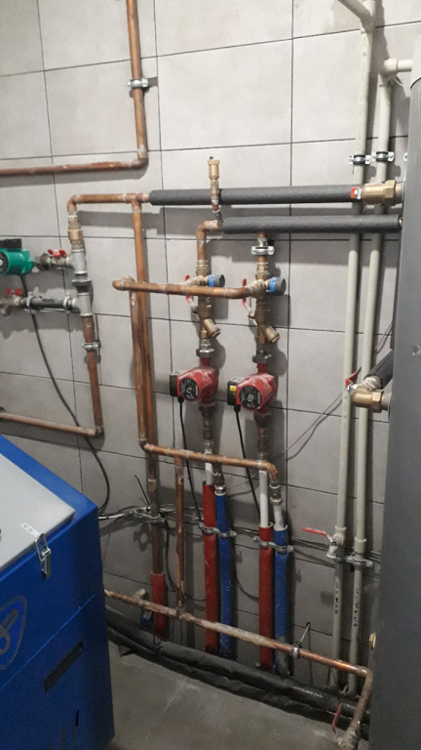

Mam problem z grzaniem domu - moje pierwsze w życiu doświadczenia z kotłem na ekogroszek.
Kocioł temp. 50 st. na podłogę nad pompami wyregulowałem temp ok 35st. Powrót mam 32st. Bardzo wychładza mi to kocioł który non stop grzeje.
Nie jestem w stanie uzyskać temp na kotle 55st w związku z za dużą różnicą temperatur. Czy zawór 4d rozwiąże ten problem i na kocioł wróci np 48st i nie będzie tak pobierał groszku?
Jeśli tak to gdzie umieścić ten zawór. W załączniku przesyłam zdjęcie z opisem.

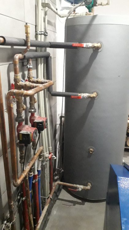

Mam chyba skomplikowaną instalację, bo "fachowcy" nie zbyt to rozumieją. Kocioł podaje wodę do zbiornika który robi za bufor. Ten bufor grzeje wodę z sieci znajdującą się w mniejszym zbiorniku. Nie mam możliwości ustawienia temperatury CWU - bo ta = temp kotła. Jak dobrze rozumiem, kocioł grzeje bufor 50st, z bufora leci woda 35st do podłogi, wraca 32st na kocioł który go schładza, znów leci do bufora 50 i wraca 32. Tak w kółko. Groszku żre cały czas
Proszę o pomoc
co jest pomiędzy kotłem a buforem? tylko wpięty kominek?
Sprawdz czy kominek nie jest cieply lub czy solary dachu nie grzeja jak palisz w kotle.
Instalacja nie jest trudna tylko zle zrobiona.
