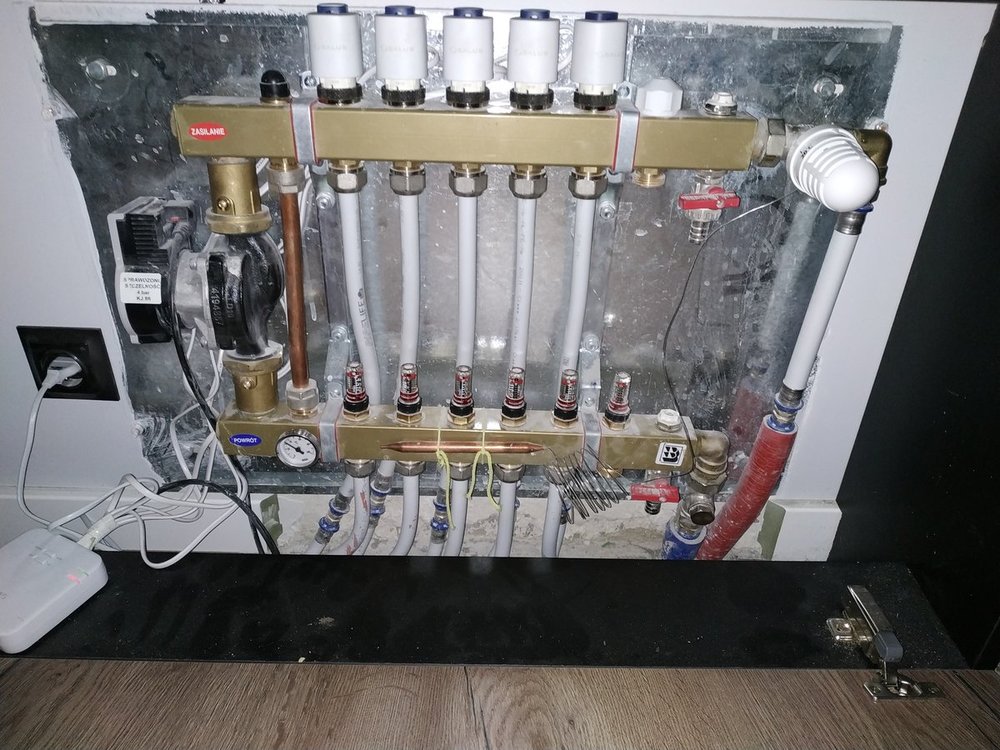

Witam,
uprzejmie proszę o poradę w poniższym temacie. W lokalu mieszkalnym (nowe budownictwo) deweloper zainstalował układ ogrzewania (podłogówka plus grzejniki). Grzejniki są wpięte poprzez trójnik w podłodze (blisko rozdzielacza do podłogówki).
Problem polega na tym, że temperatura zasilania/powrotu sterowana jest przez "pogodynkę" PEC. Krzywa grzewcza jest tak ustalona, że w przypadku panujących na zewnątrz temperatur [0..12] stopni temperatura wody na zasilaniu wynosi 36 stopni. Aby uniknąć efektu zimnych grzejników, na podłogówce muszę ustawić temperature na RTLu około 28 stopni. Niestety ale ustawiając temperaturę 28 stopni na podłogówce nie jestem w stanie dogrzać pomieszczeń ogrzewanych podłogówką. Zwiększając temperaturę na RTLu na 36 stopni - podłogówka zaczyna kraść wodę grzejnikom :). Czy istnieje jakiś sposób aby uniknąć problemu zimnych grzejników i kradnięcia wody przez podłogówkę? Próbuję walczyć z administracją lokalu o zmianę krzywej grzewczej (wyższe temperatury zasilania/powrotu), ale nie jest to łatwe zadanie.

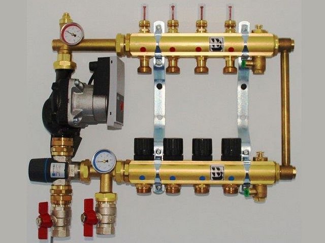

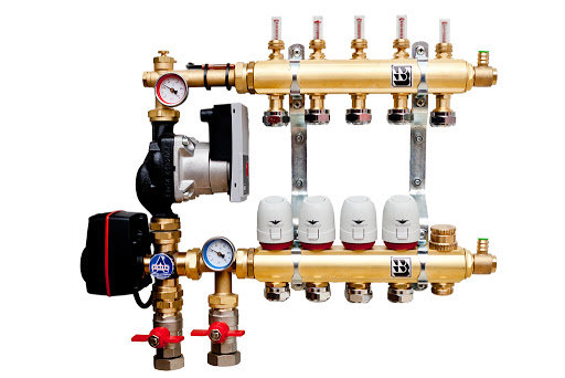

Trzeba zrobić coś takiego
Rozdzielacz z zaworem 3d sterowany siłownikiem – Finish-A
Albo takiego
Tece 8 obwodów rozdzielacz z pompą elektroniczną i zaworem trójdrogowym /  Rozdzielacze / Ogrzewanie - Sklep internetowy BalneumArt.
Górne rozwiązanie jest z siłownikiem a dolne z zaworem termostatycznym
Dodam tylko że górne rozwiązanie można zautomatyzować, a dolne nie... Chociaż dolne też można pod warunkiem posiadania żony/partnerki/partnera lub dzieci i okrzyku weź podkręć.

Witam , jak wcześniej pisali koledzy, rozdzielacz jest źle dobrany do tej instalacji , możesz spróbować nastawić głowicę na 36- 45 st , a na zaworze który masz na powrocie ,,skryzować" przepływ. Może uda Ci się w ten sposób zrównoważyć przepływy pomiędzy grzejnikami ,a rozdzielaczem. Sprawdź też nastawę pompy , charakterystyka powinna być na stałe ciśnienie ,  może wystarczy najmniejsza nastawa .
Edytowane przez tomekb
Super - dzięki :) Spróbuje zmniejszyć przepływ ciekawe czy pomoże
Ale takie ustawienie głowicy RTL spowoduje jeszcze większe podbieranie wody grzejnikom, ponieważ więcej wody pójdzie na rozdzielacz do podmieszania.
Pójdzie wyższa temperatura,  ale proponowałem zdławić przepływ na zaworze powrotnym .... ;)
I w sumie pomogło zdławienie przepływu na powrocie :). Na RTLu na zasilaniu ustawiłem 45 stopni. Trochę to zajęło zanim znalazłem odpowiednie ustawienie/pozycję na zaworze powrotnym .... ale metoda prób i błędów podziałała. Sytuacja była o tyle utrudniona z testowaniem, że jak na złość temperatury na zewnątrz ostatnimi czasy oscylowały powyżej temperatury grzania zgodnie z krzywą grzewczą administratora (zbyt ciepło) - więc nie dało się testować. Rozwiązanie pewnie nie jest idealne (ale tanie w realizacji ;)) Tak jak wspominali przedmówcy idealnie byłoby przerobić rozdzielacz na zawór 3D z siłownikiem oraz regulatorem pogodowym dostosowanym do krzywej grzewczej administratora -  niemniej z uwagi na koszty takie inwestycji na chwilę obecną pozostanę przy opcji ze zdławionym powrotem. Bardzo dziękuję za pomoc
