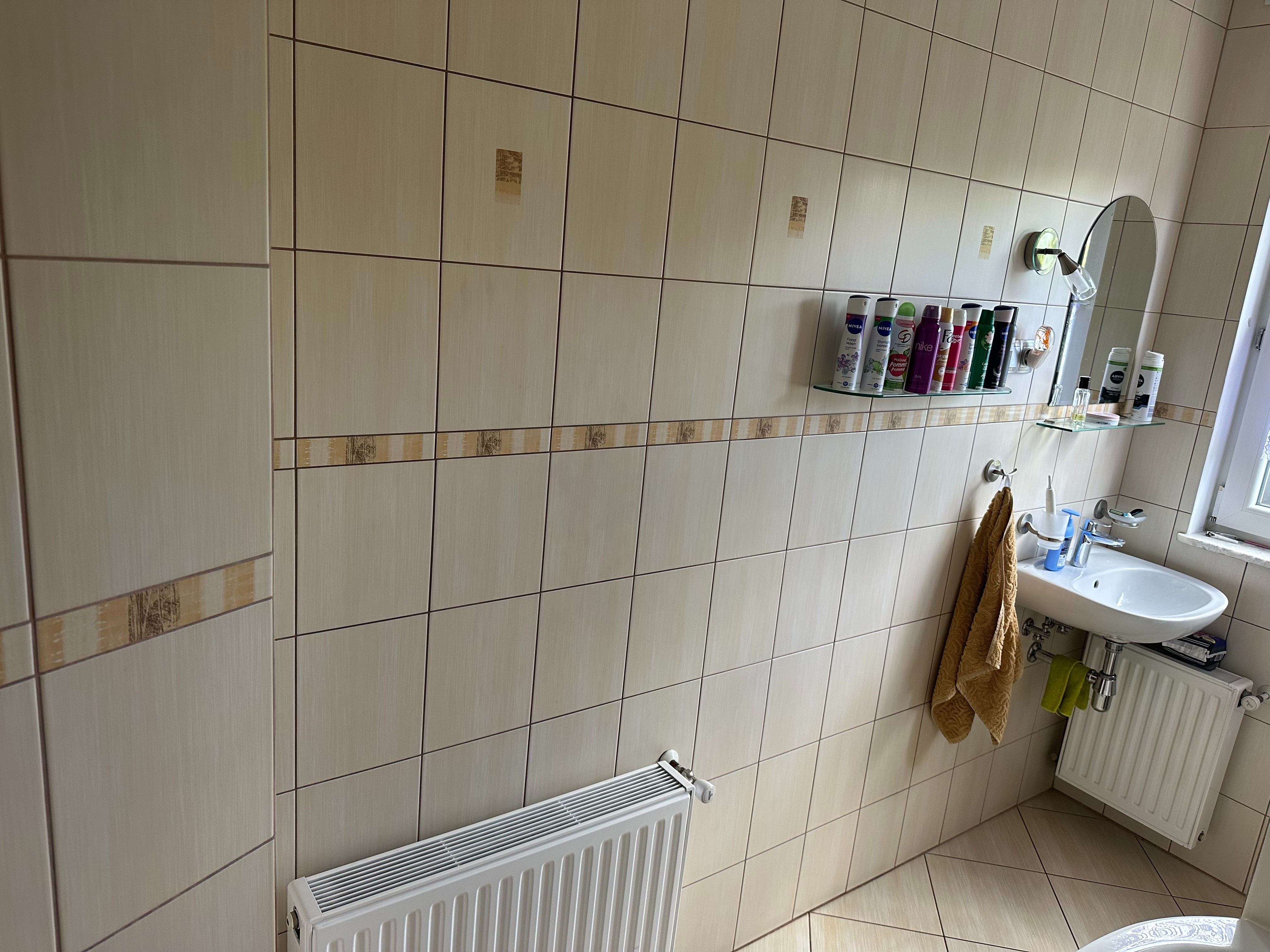

Biore sie za remont lazienki.Wymiary podlogi to ok 5m2 (3.1x1.6) gdzie obecnie mam dwa grzejniki plytowe burgman o mocy dla 75/65/20  675 i 1222 co daje ok 1900W.
Czy za te grzejniki moge dac jeden klimakonwektor? Ale:

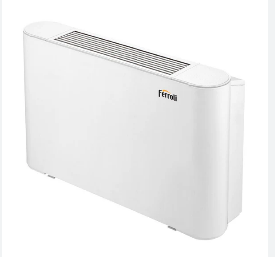

AI poleca Ferroli JOLLY STYLE VM 10 Klimakonwektor przyścienny 2CP003AF bo ma silnik bezszczotkowy i praktycznie niema co sie zepsuc.

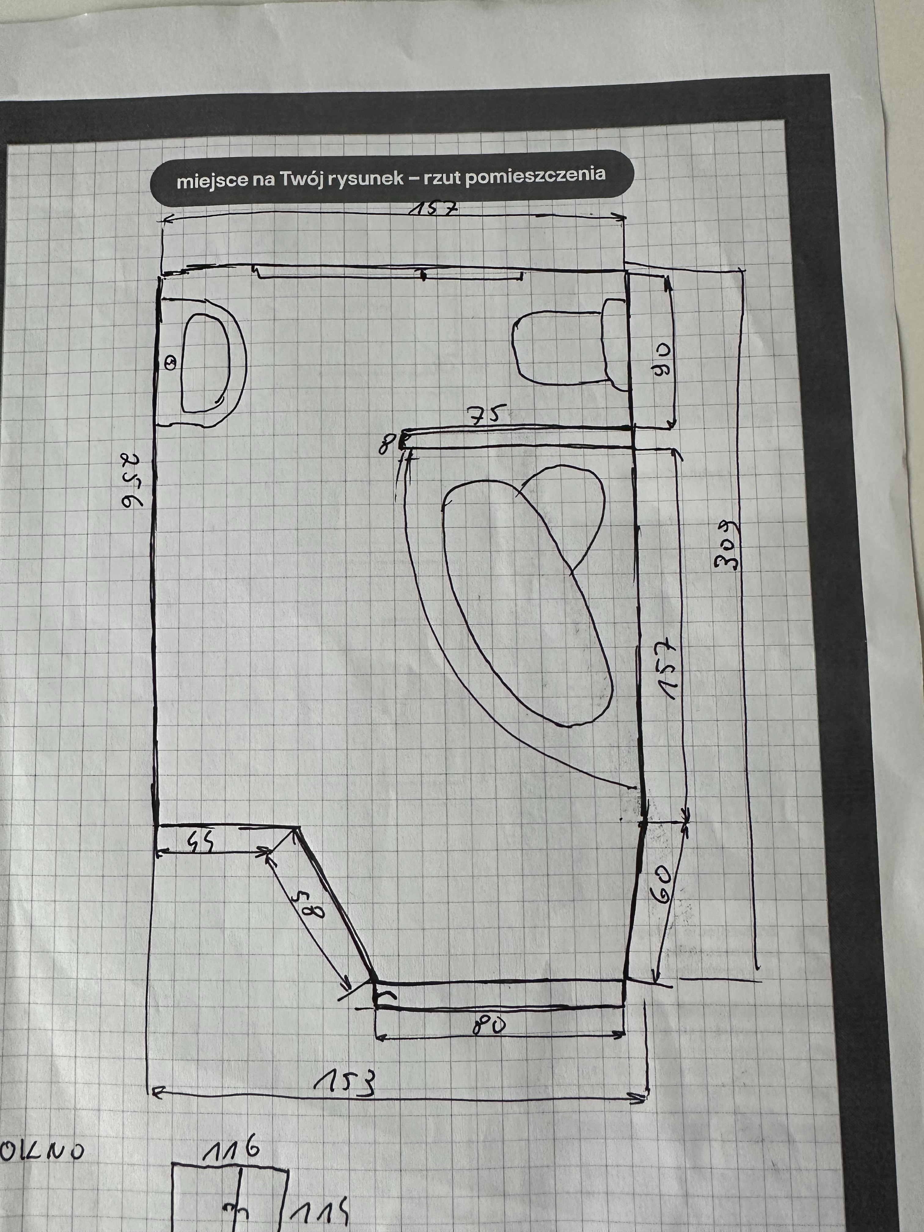

Tak mam teraz dwa grzejniki i sluzyly  z 20 lat.A ze zona wyladowala na wozku wiec robimy remont generalny by sie pozbyc wanny,a ze lazenka nie jest duza to i te dwa kaloryfery przeszkadzaja. Na projekcie(foto)widac jeden grzejnik w polowie sciany,mocowo nie wyrobi.dlatego tez mysle by pod okno dac klimakonwektor by nie isc w duze gabaryty ktore byly by niezbedne przy zasilaniu zima grzejnikow woda o temperaturze mniej wiecej 31-40 stopni
Z AI daj sobie spokój. Podpowiem, te wąski klimakonwektory są głośniejsze bo maja większy opór na nagrzewnicy/chłodnicy, czy jak to tam się nazywa. Te szersze maja nagrzewnicę bardziej poziomo i ciszej pracują. Większość ma już silniki DC, więc nie ma problemu. Najtańsza noxa była w zimie do kupienia za niecałe 1500zł, do niej musisz dokupić zawór elektryczny odcinający (nie trójdrogowy, tylko zwykły odcinający elektryczny), bo ma głupawą automatykę, jak go nie ma to cały czas pracuje wentylator

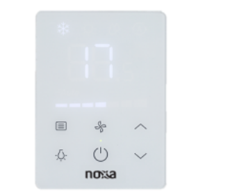

Noxa to produkt Midea z takim sterownikiem:
Jest pełno marek które maja tylko swoje naklejki na Klima konwektorach, jak znajdziesz z takim sterownikiem to będzie produkt MIdea i patrz tylko który tańszy (vailant, noxa itd) bo to jeden pies.
To jest naprawdę dobry klimakonwektor i bardzo cichy. Podłączenie tylko z lewej strony

troche ogranicza mnie szerokosc z uwagi ze obok bedzie wc.Dobrze by bylo by zawor odcinajacy czy to trojdrogowy mial mozliwosc zabudowy w samym klimakonwektorze.Scianka jest na jedna cegle plus dojdzie z 5cm wewnetrznego ocieplenia wiec tam niechcalbym pakowac zaworu. Chwilke poszukalem ale troche magia.Ten co ja podalem(ten waski) jest dostepny za ok dwa tygodnie lacznie z zaworem do wbudowania i wyszlo by to ok 2300.
