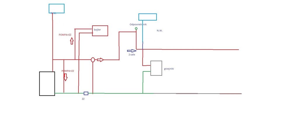

proszę o poradę. Mianowicie zainstalowałem kocioł na pellet w miejsce śmieciucha.
Wcześniej szło na grawitacji ewentualnie pompa 25/40 na pierwszym biegu, metraż ok. 80 m2., 6 grzejników.
Zainstalowałem kocioł na pellet, dołożyłem 3m rury 28, zawór 3D z siłownikiem i praktycznie nie ma przepływu w grzejnikach.
Po instalacji pompy 25/60 też kiepsko. W całej instalacji rury 2 cale .
Macie jakieś pomysły jak to ruszyć?
Zastanawiam się nad pompą 32/80?
Edytowane przez tommyp2
Coś tak...
Drugie naczynie do zaślepienia, grzejniki rozchodzą się na prawo i lewo domu po 3 szt. Ciężko to narysować.

Trzeba sprawdzić kierunki na zaworach zwrotnych, ew postukać po nich.
Ponadto kierunek mieszania zaw 3-D.
Sprawdź dodatkowo co będzie jak wyłączysz tą pompę przewałową ( ochrony powrotu).
Może źle napisałem, przepływ jest ale bardzo minimalny. Wszystkie są bardzo delikatnie (minimalnie ciepłe).
ZZ raczej ok. jak zmieniam mu położenie to temp. za nim też się zmienia.
3m rury 28 gorące, ale od momentu przejścia na 2 cale jakby nie było przepływu.
Rura 28 chyba nie ogranicza, aż tak bardzo przepływu?
Czy pompa 25/40 powinna może być za mała, chodzi na 3 biegu.
Kolego pisz trochu jaśniej , rozumiem że zmieniasz położenie zaworu 3D nie zz , robisz to ręcznie ? masz 3 pompy Cwu przewałową i co za zaworem 3d tak?
Tak, pomyłka w druku :-)
Wyłączę na chwile pompę przewałową, zobaczymy co będzie.
Zawory zwrotne na obiegach CWU oraz przewałowym są?
ZZ są na obydwu obiegach.
Wyłączyłem pompę przewałową, nic się nie zmieniło.
Jutro rozbieram zawór 3D z pompą może tu się przyciął ZZ lub coś innego.
Otwórz ten zawór ręcznie na maksa i włącz pompe co .
Grzejniki nie są zapowietrzone ?
Edytowane przez Kordjano
Tak zrobiłem.
Grzejniki odpowietrzone. Nawet jak mam otwarte zawory na tylko 2 szt. to i tak leciutko są ciepłe. Ale to minimalnie.
Musisz sprawdzić ten zawór zwrotny na powrocie , może pompa nie jest go w stanie otworzyć .
Na pewno nie za mała pompa. Przy 6 grzejnikach,przy takich przekrojach i działającej grawitacji to ta 40ka na 1 biegu to ogarnie
Jutro będę walczył, zobaczymy co wyjdzie.
And the he winner is...
zacięty ZZ na powrocie.
Zagadka rozwiązana, dzięki wszystkim za pomoc.
