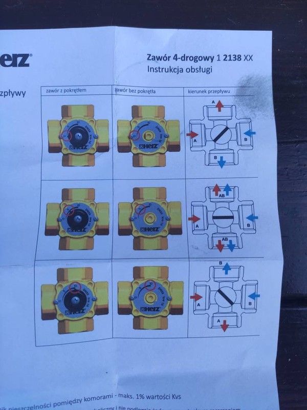

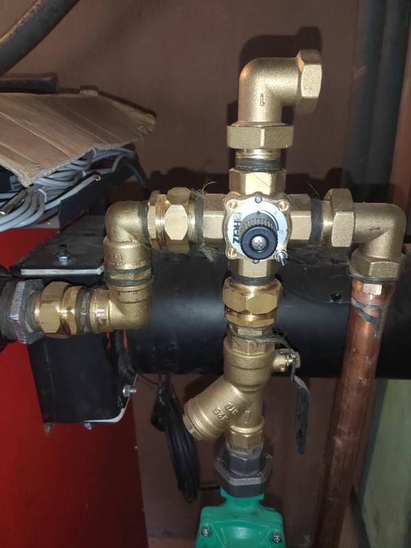

Panowie czy to jest poprawne założenie zaworu 4D?
Zasilanie z kotła mam z lewej, powrót z instalacji z prawej, wyjście na instalacje u góry, powrót do kotła (mały obieg kotłowy) na dole.
Wychodzi na to że w pozycji "5" zwierciadło zaworu przy podmieszaniu 50/50 jest w pozycji pionowej, czyli z tego co pamiętam zgodnie ze sztuką, pozycja "0" to kocioł grzeje sam siebie (mały obieg kotłowy) , pozycja "10" to cała woda z kotła idzie na grzejniki. Pytam bo ta instrukcja chyba jest nie tak rozpisana..
Oczywiście zaraz za pompą małego obiegu kotłowego jest zawór zwrotny.
IMG_20220804_190731.thumb.jpg.f7d6c7c76403d2e6bcd7754e58ec8486.jpgIMG_20220804_190652.thumb.jpg.d224f96561532fce7e2f877a9fac56d6.jpg
Podłączenie jest poprawne. Niewiem czy pompa kotłowa nie będzie psocić przy takim podłączeniu przy max otwarciu zaworu.
Zawór 4d będzie z siłownikiem, a pompa na powrocie nie będzie pracowała ciągle, załączać się będzie od czujnika temp.na powrocie.
