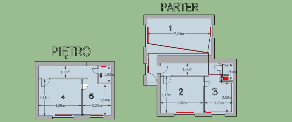

W najbliższym czasie przymierzam się do wymiany pieca na gazowy i przy okazji grzejników wraz z instalacją. I tu jest problem bo nie wiem jakiej średnicy rurki powinny biec od kotła do grzejników.Kotłownia będzie umieszczona na parterze i stamtąd jedna nitka przy ścianie pobiegnie do pomieszczenia 2 i 3.W pomieszczeniu 3 będzie pion na piętro do grzejników w pomieszczeniu 4 i 5.Następna nitka pobiegnie od kotła na piętro do pomieszczenia 6.I trzecia nitka w podłodze do pomieszczenia 1 i tam rozchodzić się będzie na 3 grzejniki.Kocioł będzie montował instalator ale do tego czasu chciałbym sobie sam zamontować grzejniki.Dlatego moja ogromna prośba o pomoc w doborze średnic rurek PEX.

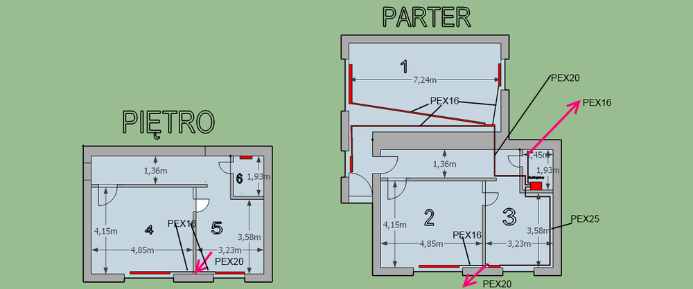

Chciałbym odnowić temat i uzupełnić projekt o moce grzejników.Bedą montowane grzejnik Purmo CV22
Pomieszczenie 1- grzejnik o mocy 1700W ,  1200W i 600W
Pomieszczenie 2- grzejnik o mocy 2200 W
Pomieszczenie 3 - grzejnik o mocy 1700 W   - CV33
Pomieszczenie 4 - grzejnik o mocy 2200 W
Pomieszczenie 5 grzejnik o mocy 1500W
Pomieszczenie 6 grzejnik o mocy 600W
Może teraz będzie łatwiej w określeniu średnicy rurek
Z góry dzięki za wszelką pomoc>
No widzisz jak ładnie, teraz można podać co chciałeś
Jak ma być PEX to musi iść po  krótkich liniach a nie po zakamarkach.
Edytowane przez sambor
Ok.dzięki.PO krótkich liniach to mógłbym prowadzić gdyby rury szły po podłodze a ja bede je prowadził po ścianie .Pomieszczenie nr 3 to kuchnia i właśnie tam rurki polecą po ścianie za meblami.
Mam jeszcze jedno pytanie ,rury będę łączył na krztałtki skręcane.Chciałem zapytać jakie są wasze doświadczenia z tego typu rozwiązaniem czy mają wytrzymałość taką jak zaprasowywane?
Tam masz 1 większą średnicę - 25, dla niej to już prasowanie, a mniejsze można porządnie skręcić, ale ja bym prasował.

Można zgrzewać, tylko wymiary rur będą inne i nie rób łączeń w podłodze.
W takim układzie jaki będą te wymiary PP .Czy 25 pex zastąpić 20 PP?
raczej w drugim kierunku 25PEX - 32PP

Jak ma być PEX25 ułożony za szafkami to musi być przy samej ścianie - tego PEX-a tak nie wygniesz - tam trzeba już kolanka do tego pexa.
