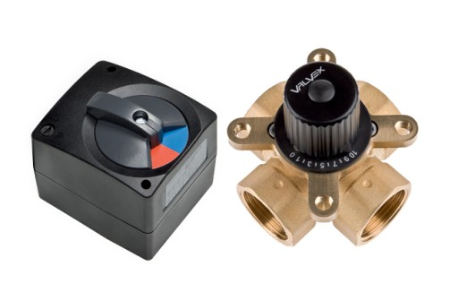

Mam zawór Valvexa 4 drożny, taki jak na zdjęciu (z siłownikiem):
