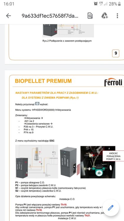

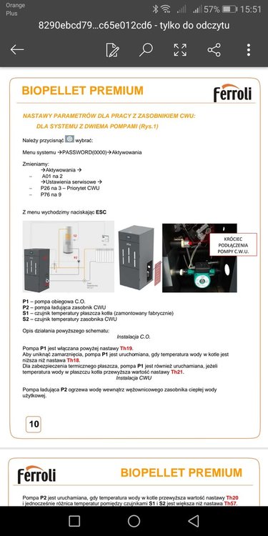

Witam.  Mam problem z  z ustawieniem P44 jak przestawie z 5 na 15 to wylacza mi wentyrator wyciagowy i robi sie pelno dymu a takze nie pokazuje temp. Bufora 0. Wszystko ustawione zgodnie z instrukcja
P44 ma być 5,lepiej tam nie grzebać
Instrukcja z dwiema pompami mowi co innego p44 mam na 15. Piec ma pracowac w trybie auto czy na ktoryms z programow?
A jaki kocioł?

Do Piotr 88 a gdzie w instrukcji jest tak napisane czytalem i niewidze .
Gdzie to p44?
To co ja mam inna instrukcje? A w ogole jakas serwisowka jest?
Ja mam inna,dziwne.skad ja masz?pobierana ze strony ferroli moja
Edytowane przez Mati5867
U mnie jest co innego wejdz  na strone Ferroli tam jest i zobacz.
