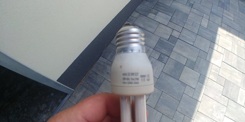

" żarówka 9W-owa energooszczędna w chwili włączania pobiera kilka razy więcej prądu niż po jej "rozświeceniu"
Mierzyłem kiedyś pobór takiej zarówki, która była 10-cio watowa. Zaraz po wł i odczekaniu, aż do rozświetlenia pobór był cały czas w okolicach 10W.
Teraz są przecież "żarówki" diodowe, a te bzdety z kalkulatora dotyczą bardzo starych świetlówek.

36 minut temu, Trener40 napisał:
Cytat z tego kalkulator.
Pitu pitu, może pierwsze świetlówki enegooszczędne w połowie lat 90 tak miały...
No to masz to pitu, pitu. Żarówka 9W, która leżała już ładnych parę lat, a kupiona była jakieś 7 lat temu.
Od samego początku pobiera ok 9 W, a podczas nagrania była wł po tak długiej przerwie.
No, ale co mi chcesz udowodnić, przecież pobieranie większego prądu podczas "rozruchu" żarówek energooszczędnych, to mit, ja to wiem !
Napisałeś "pitu, pitu", ale zacytowałeś mój wpis jak i również cytat z kalkulatora. Teraz już wszystko się zgadza, że mamy identyczne zdanie na ten temat spoko.gif
@Trener40 czym Ty robisz pomiar? Marketowym watomierzem? Do takich pomiarów przynajmniej multimetr z chwilowymi wartościami.
Proszę Cię, "marketowy watomierz" w zupełności wystarczy. To nie apteka, takie urządzenie również czuje chwilowe wahania.
