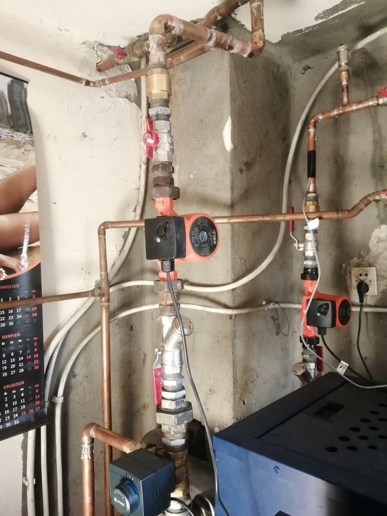

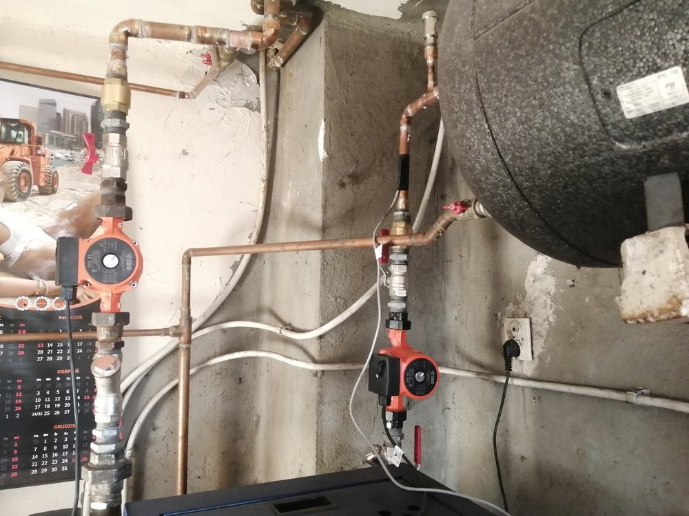

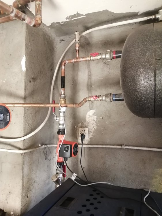

Witam potrzebuje pomocy. Posiadam piec na pellet zębiec agat 20kw z podajnikiem temp zadana na piecu to 65 na wodę 55 ale temp wody bardzo szybko spada po wykąpaniu się jednej osoby woda już leci chłodna bojler 100litrow co może być tego powodem woda stygnie nawet wtedy gdy jest nieużywana
A co to za czujnik na zasilaniu CWU?
Czujnik temp. Wody
Temperatur wody w zbiorniku? Jeżeli tak to szukaj kapilarę na czujnik w zbiorniku i tam go włóż. Bo jak aktualnie masz zamontowany to mierzy temperature wody zasilającej i wyłącza pompę CWU, co w efekcie daje nie do końca naładowany zbiornik CWU
Nie wierze :) myslałem że z radosnej twórczości instalatora już mnie nic nie zdziwi ale to daje na pierwszym miejscu :) widze że chłopaki są w formie.
Edytowane przez KubaSko
Gdyby ten czujnik był na rurze powrotnej.z bojlera i zadana CWU była o 5 stopni niższa niż temperatura zadana kotła, to nawet miałoby to szansę działać :)
A tak to mamy zonka....
@KubaSko fakt "fachowiec", który założył tam ten czujnik musi być geniuszem. A jak tam autor tematu, podziałało to co pisałem wcześniej?
