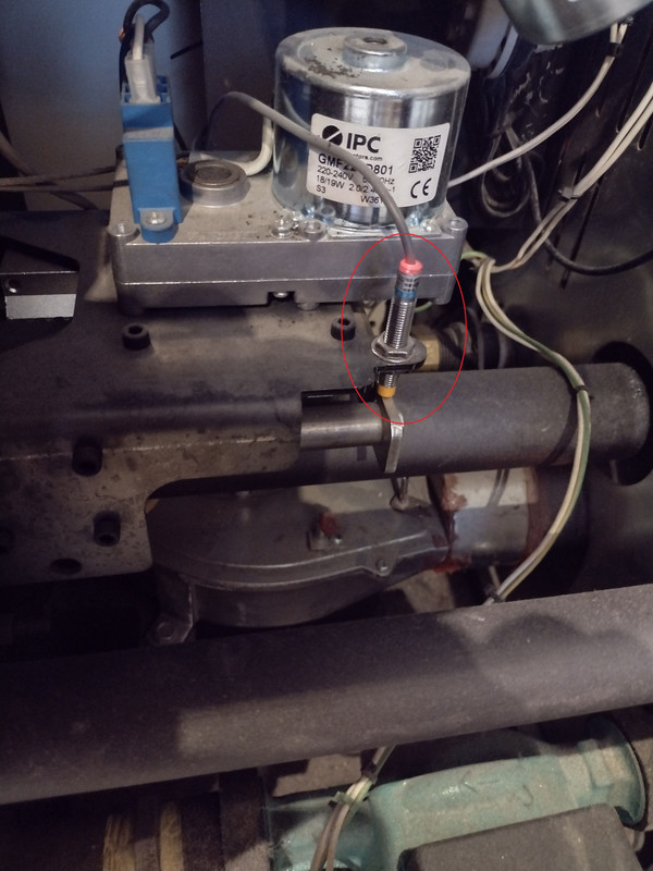

  9. Nie powinieneś tego wyłączać. Spróbuj wyregulować czujnik zaznaczony na zdjęciu. Powinien świecić na czerwono. Jeśli uprzesz się, żeby wyłączyć, to ustaw P49, 50 i 51 na 0

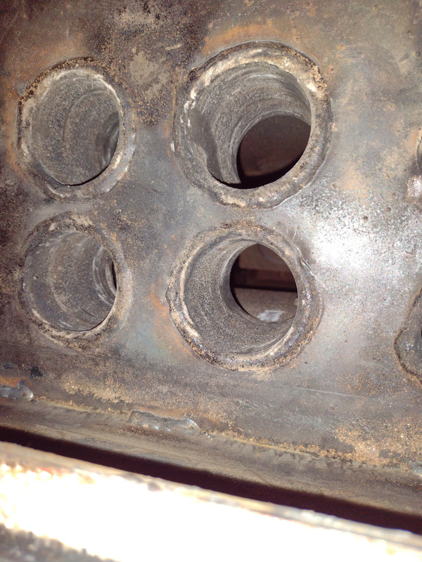

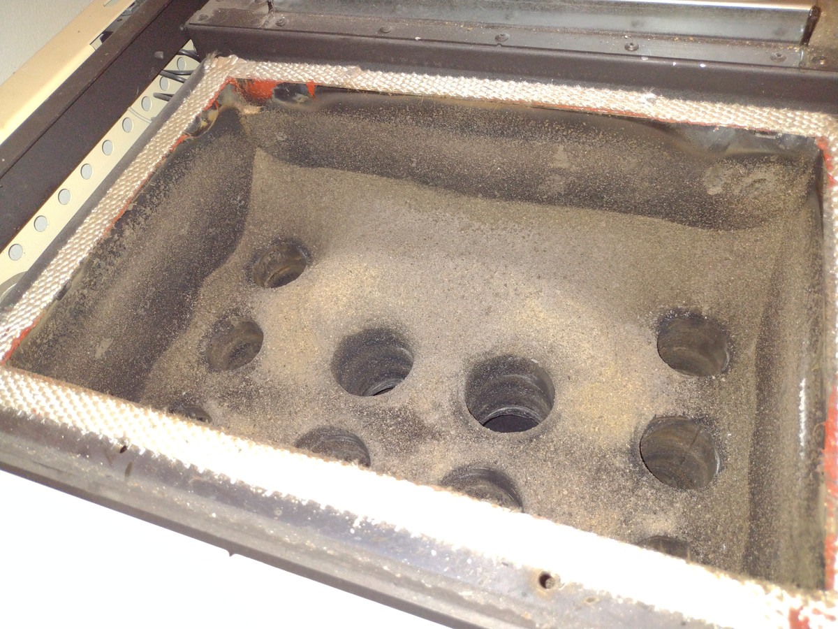

  11. Niepokoją mnie sprężyny. Środkowe, te nad paleniskiem są białe. Jednak na bocznych widać ślady sadzy. Czyli podobnie może być w kominie. Da się coś z tym zrobić?

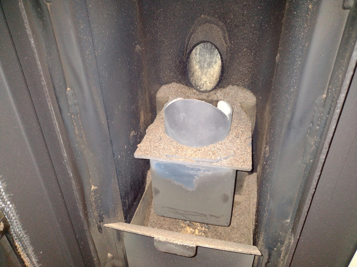

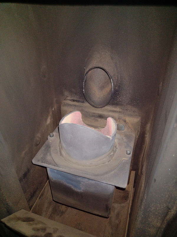

  12. Sezon grzewczy się zaczął. Opał w cenie ale bardziej cenne są opinie innych użytkowników. Prosiłbym doświadczonych o ocenę wnętrza komory spalania. Piecyk Ferroli Salerno. Sterownik identyczny jak w Ferroli biopellet pro. Części w zasadzie też takie same. Ostatnie zdjęcie to perełka. Skąd taki różowy nalot w koszyczku? Siarka? I jakieś porady jak pozbyć się tych języków na szybce. edit. Piecyk czyszczony jest raz na tydzień
