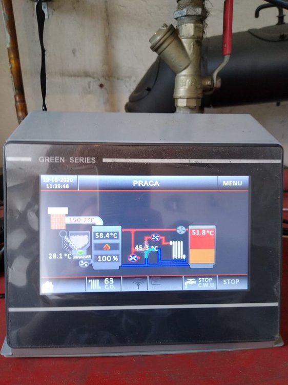

Tylko trza poczekać parę dni (mam nadzieję) aż się nowy sterownik do groszko-pelleciaka ukaże...
Do mojego klienta kocioł z takim dzisiaj pojechał ;-)

21 minut temu, shogunzlasa napisał:
To pochwalcie się jakimis zdjeciami owego cuda...
To może i ja się zainteresuje takim rozwiązaniem......
Ok
1408581846_GreendoSkamBIO.thumb.jpg.c47e7642952504272cafdd55baa8eda8.jpg1314479727_GreendoSkamBIO2.thumb.jpg.e71af95488d6845e66ffb8b56d1806a5.jpg
No to patrząc wizualnie skzp jest pozamiatany :)
Wygląd ciekawy
To nie jest konkurencja do skzp.

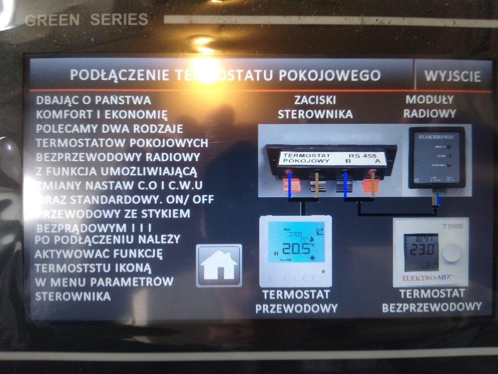

Ten sterownik tj Argos PID max kolorowy w pierwszej serii produkcyjnej jest dedykowany do pelletowej wersji palnika SV200pel, obsługuje dwa podajniki (górny, dolny pelletu), czujnik pojemnościowy pelletu, zapalarkę ... itd. Wielki, czytelny 7calowy ekran posiada także zaimplementowaną podstawową instrukcję.
Jest zaimplementowany soft do przełączenia na ekogroszek z tego względu,że kotły technix maja podwójne, osobne badania na palnik w wersji ekogroszkowej oraz na uzbrojona wersję pelletową. W ostatnim czasie było więcej testów na agropelecie ze słomy, szło to bardzo fajnie, ale wymaga jednak wkładu kominowego, na zwykły ceglany komin nie odważyłbym się pelletu sypać.
SKZP02 dedykowany jest do ekogroszku, to inna grupa docelowa, inna bajka.
Kiedy to oficjalnie pojawi się w sprzedaży? Ma ktoś instrukcję tego cuśa, żeby postudiować jakie to ma funkcje?
Fajny ekran, bo osobom starszym na Argosie Pid ciężko się poruszało - brakowało jednak 1 cala do konkurencji.
Internet pewnie na tej samej platformie co black - czyli jest.
jeszcze jak pojawi się porządny regulator pokojowy to się całkiem fajny zestawik zrobi.
Ciekawe co z SKZP05 - dni mijają, sezon na zakupy w pełni a tu ani widu ani słychu...
