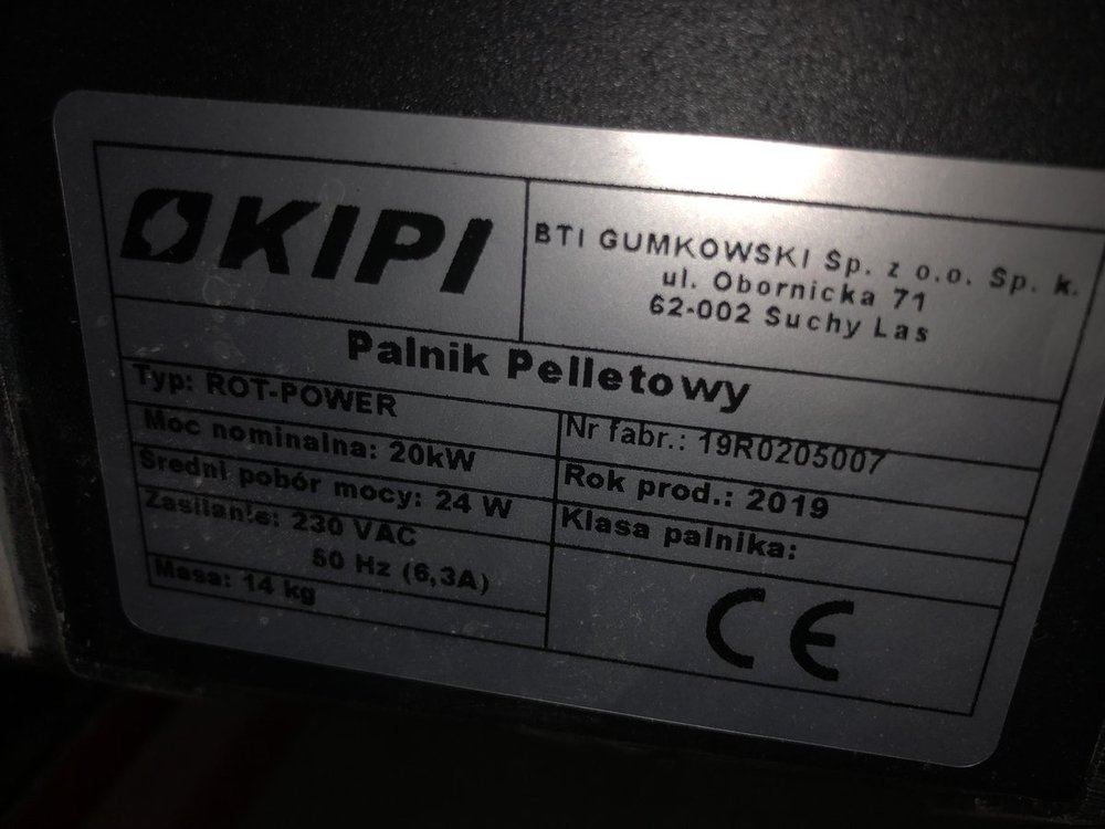

Moc palnika sprawdzisz na samym palniku z jego boku powinna być naklejka znamionowa. , albo w samym sterowniku Tech. A jak masz problem to otwórz drzwiczki i zmierz średnice otworu palnika po zewnętrznej jak ma poniżej 114 mm to palnik 16 kw.
@robin60 wstawiam zdjecia tabliczki

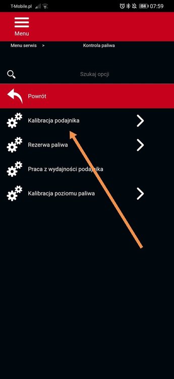

Ja mam sterowanie pluma  Techa nie znam , przede wszystkim musisz zrobić test podajnika
Ja mam sterowanie pluma Techa nie znam , cała filozofia to odpowiednia dawka paliwa i do tego dobrany nadmuch ( pod warunkiem że pelet przyzwoity ) jak nie ma ci kto palnika ustawić to poczytaj dobrze instrukcję zrób test podajnika wpisz gdzie trzeba ,wpisz kaloryczność pelletu 5 ustaw moc maksymalną palnika 18 kw średnią 9 kw minimalną 6 kw .

Techy nie mają testu podajnika, a przynajmniej te z którymi miałem styczność nie miały.
Rzeczywiście tam wichura jest. Wiatry w dół, paliwa więcej.
Jest coś takiego, ale to dotyczy do pracy z wydajności podajnika jak i pewnie do podania ile jest opału w zbiorniku.
Tak, ale to nie ma nic wspólnego z przeważaniem pelletu aby ustawić dawkę. Jest jak mówisz.

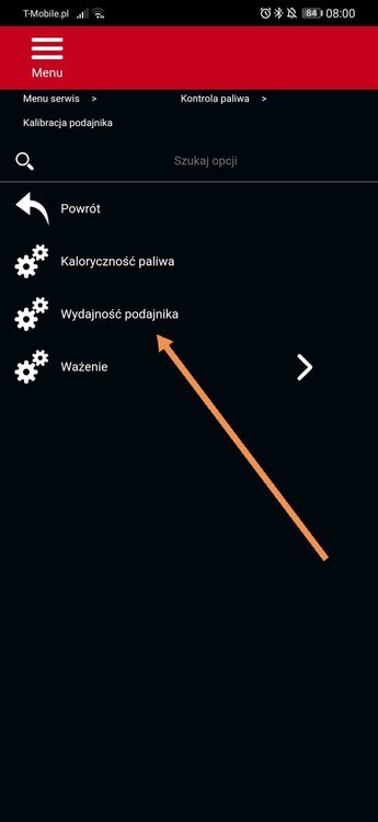

Sprawdzalem nie ma nigdzie testu podajnikae jest tylko test ognia
W plumie aby zwiększyć ilość paliwa możesz to zrobić na dwa sposoby ,albo zmniejszasz kaloryczność paliwa wtedy sterownik podaje więcej bo paliwo słabsze , albo zmniejszasz wydajność podajnika , tak jak pisałem jak palnik pracuje już chwilkę na mocy maksymalnej 18 kw to ogień z tej rury musi być zacny okolo 30 cm innaczej to nie będzie wydajnie grzało przy tej mocy strumień paliwa powinien wynosić w granicach 3.3 kilograma na godzinę .
