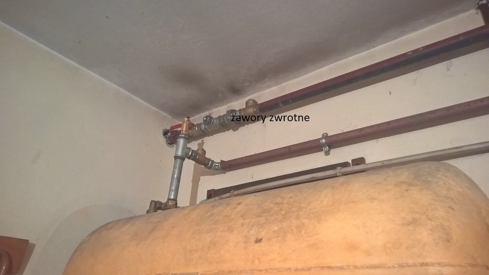

W skrócie opiszę mój problem, niedawno robiłem remont i zmieniłem kocioł dokładając ogrzewanie podłogowe w salonie. tu dodam fotke samej instalacji nad piecem:

Ta instalacja jest źle wykonana . Brakuje zaworów zwrotnych przed pompami i po co wydawałeś pieniądze na dodatkowe zawór różnicowy przy  CWU i po jakie licho Ci dwie pompy jak obie pracują na tych samych nastawach . Zrób szersze zdjęcie z widokiem powrotów , rury bezpieczeństwa ( chyba że to układ zamknięty)  . Czy ta instalacja pracuje na grawitacji że potrzebujesz zawory różnicowe .
Edytowane przez mac65
Tak to układ grawitacyjny.
Zawory zwrotne sa za pompkami.
Dwie pompki sa zamontowane do np trybu letniego...
Link nie działa .
Nie widzę jak to jest połączone i nie widzę na fotce tych zaworów zwrotnych . Musisz dać szersze zdjecie albo szkic instalacji .

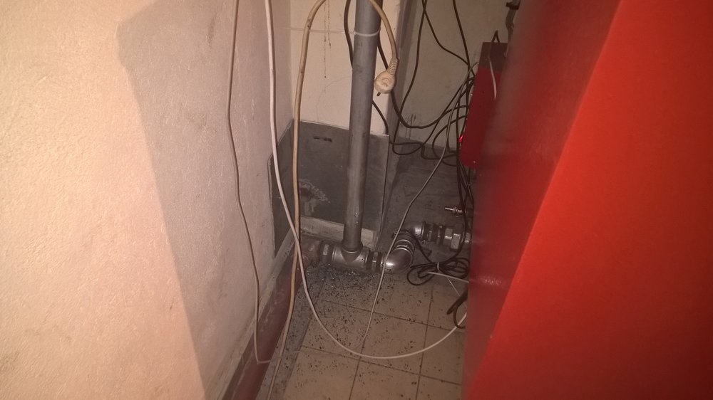

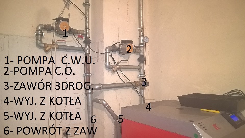

ir4u32ga.jpgayxv3zq3.jpgjak widać na fotach z pieca są dwa wyjścia jedno poszło na CO drugie na CWU potem odpowiednio pompki pare m rury jedna leci na dom grzać grzejniki a druga wchodzi w bojler
pod bojlerem jest wyjście tej rury i łączy się z powrotem rury wracającej z domu... zaraz przy piecu dochodzi jezcze jedna rura od zaworu 3D
JEŚLI CHODZI O RURĘ BEZPIECZEŃSTWA czy jakoś tak (wyjście z naczynka wyrównawczego) to jest to gdzieś w domu tak w połowie instalacji...
No i sprawa jest jasna. Po załączeniu pompy CWU rośnie temperatura na powrocie. Zawór 3D pobiera wodę z powrotu do podmieszania, czyli przy pracującej pompie CWU wodę o wyższej temp. Dlatego temperatura na wyjściu zaworu rośnie.

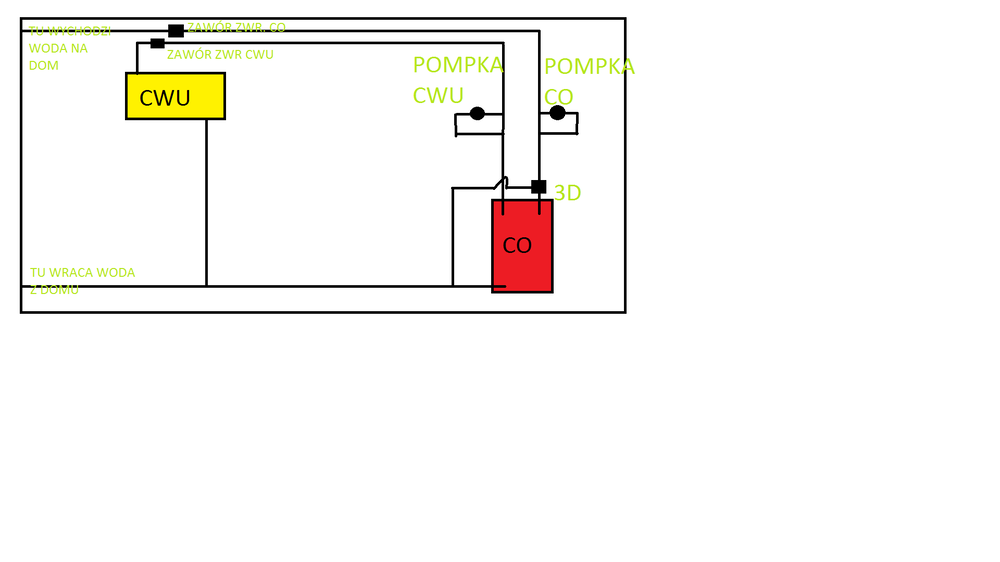

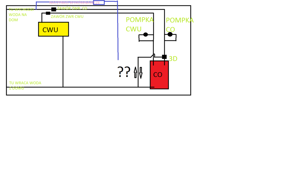

vcayxrz5.pngjak dla mnie to gdzie by nie dał rury od 3D to i tak woda z CWU i woda z CO się złączy
ale weźmy pod uwagę że wszystkie 4 nastawienia są na ta samą temp więc skąd większa temp na zaworem 3D?? większe ciśnienie dwóch pompek???

Zauważ, że tu o temperaturę powrotów chodzi a nie zasilania. Temperatura powrotu z bojlera jest wyższa, niż z instalacji CO. Po włączeniu pompy CWU podnosi się zatem temperatura wody w rurze powrotnej między powrotem z bojlera a miejscem wpięcia 3D, prawda? Zatem zawór 3D dostaje z jednej strony wodę z kotła a z drugiej wodę o temperaturze wyższej, niż w czasie, gdy tylko pompa CO pracuje. Zamień miejscami powrót z bojlera i miejsce wpięcia 3D na powrocie i problem się rozwiąże.
No zaczynam czaić o co chodzi. A mogl byś mi obrazowo to pokazac??? Jestem w tym temacie kompletnie ciemny. Myślałem o zakupie silownika do zaworu 3D który by utrzymywał stala temp na instalacji co
No tak wychodzi na to że 3d nie ma co mieszać bo temperatura powrotu i zasilania się wyrównuje . Obieg bojlera jest za duży i z jego powrotu woda jest grawitacyjnie podciągana na mieszacz i stąd problem ale profilaktycznie obejrzał bym jeszcze ten zawór odcinający na zasilaniu kaloryferów czy aby się nie zawiesił bo i to może powodować odwrotny przepływ ( poznasz to po ciepłym powrocie z grzejników  przy wyjściu ze ściany w momencie pracy pompy CWU)   i przy małym obiegu grzejników ( jeśli jest gdzieś blisko za ścianą wpięty mały grzejnik ) rura powrotna będzie się robiła ciepła .

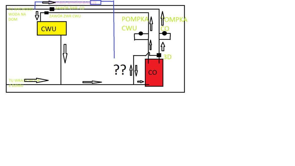

TO CHŁOPAKI WINA LEŻY PO STRONIE ZAWORU 3D??? na schemacie narysowałm ??? w którą stronę leci tam woda???vpjsgx8t.png
Wina leży po stronie niewłaściwie wpiętych powrotów. Napisałem Ci to w poprzednim poście.
