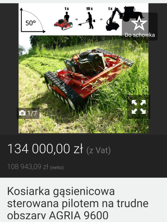

Może taniej by było w NASA zamówić .

Ta cena podana przez @Trener40 to za tuzin czy z ful opcją serwisową do końca świata i o 1 dzień dłużej? Pozdrawiam Hermogenes
Może jedno zero za dużo kolega wstawił [emoji16]
Stawiam na to, że to cena łącznie z wylotem na Marsa ;)
Jednak wszystkie zera się zgadzają. Pewnie tłumy stoją w kolejce aby nabyć to cudo [emoji16]
